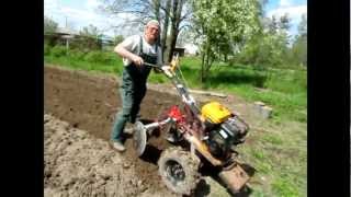

Наконец то доделал при-способы к не штатной роторной косилки (покрасить осталось) Механизм подъёма
Поднимает на 3 положения
1. 10 -15 см 2. 20 - 30 см 3. 40 см транспортное состояние (ремень снимаю) Режим косьбы
Сделал и прикрутил фартук (вырезал из старого бассейна)
Вчера косил, но пока всё это делал трава вымахала по пояс, и в основном тимошка, очень тяжело, заваливает, наматывает, и приходиться останавливаться - чистить, но всё равно в разы быстрее, и легче, чем другими косами. Да механизм подъёма - рулит, когда поднимаю на первое, и второе положение, диски крутятся, и соответственно прочищаются!

Варить можно. Сверлить-думаю будет проблематично. Есть еще один штрих к портрету- на представленных здесь и здесь фото, большой диск выполнен в форме кольца. Вопрос, а почему так? Думается мне, что ежели диск будет сплошным, то еж не будет самоочищаться, а будет забиваться спрессованной землей вперемешку с вычесанными сорняками. В интервале 3.12-3.17, представленного видео , хорошо видно пересыпание земли через внутряну большого диска. Это, конечно, ИМХО...

Harahondya написал : Думается мне, что ежели диск будет сплошным, то еж не будет самоочищаться, а будет забиваться спрессованной землей вперемешку с вычесанными сорняками. В интервале 3.12-3.17, представленного видео , хорошо видно пересыпание земли через внутряну большого диска. Это, конечно, ИМХО..
Есть в предложениях вот такие ежики.
Понятное дело что нужно будет резать. Но здесь как бы получается имеется немного опорная поверхность в виде обруча. И вот такие есть в продаже В этих просто крайние секции взять и на раму ДО приделать. Так как это трахтерные рабочие органы то думаю что вращаются в подшипниках.

Конечно, есть. Именно эти ежи: человек, изготовивший их, собирался свои ежи переделывать из за ихней "собирательной способности" цеплять на себя всякую всячину и землю, в том числе, в месте крепления иглы к обручу. Здесь опорная поверхность (обруч), оказывает медвежью услугу. Так что это не лучший из вариантов...
NAP написал : И вот такие есть в продаже В этих просто крайние секции взять и на раму ДО приделать. Так как это трахтерные рабочие органы то думаю что вращаются в подшипниках.
Такие ежи, на вскидку, более работоспособны. Просто так взять и приделать их на раму вместо ДО не получится. Нужен дополнительный шарнир, о котором писал выше и, кстати, показан здесь.

Harahondya написал : акие ежи, на вскидку, более работоспособны. Просто так взять и приделать их на раму вместо ДО не получится. Нужен дополнительный шарнир, о котором писал выше и, кстати, показан здесь.
У тех ЕК ось приварена не перпендикулярнок стойке а под углом. По этому они должнф будут как бы немного проворачиватья если стойка будет наклоняться в ту или иную сторону. Ето секция того образмеренного культиватора только крайняя.

Harahondya, У Юры по конструкции получается угол ось- наклонная планка 22* у образмеренного -36*. Получается что второй делать должен более отвесный террикон. Но обратно таки есть угол естественного откоса почвы (правда не знаю какой он) И если после обработки почва не сразу осунулась то все равно до своего угла осунется чуть позже. Хотя явно что 36* это меньше чем угол естественного откоса.

NAP, в этом сезоне я дважды работал ежами с вертикальными стойками. После очередного окучивания ДО угол наклона боковой поверхности к террикону изменился и для работы ежами пришлось менять поперечный наклон стоек(этим узлом), что бы ежи копировали бок террикона. Продольным наклоном отрегулировать не получилось. Я так понимаю что для такой регулировки у Юры2704 служит вот эти узлы:

Это сложно. дорого, и для меня не выполнимо...Да и в этом смысла вообще нет, тем более поднятие косилки рычагом (на себя) осуществляется без всякого напряга. :) Зы...только сегодня сломался рычаг в сварке, но я это и предполагал, нужно делать на болтах, сварка торсион отжигает (отпускает) и он становится мягкий.
Завтра буду переделывать.
