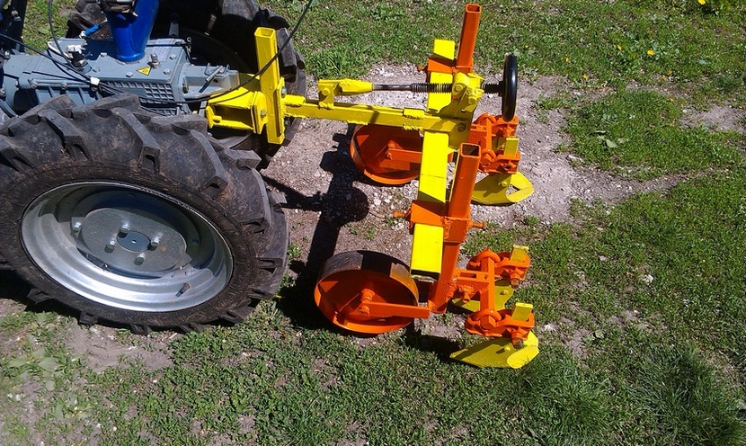

Harahondya, ты знаешь твоя настойчивость в доводах очень даже положительная. Так как у меня ДО на ступицах от культиватора КРН то собственно мне для ежиков нужно только сами ежики. Перекрутить ступицу с ДО на ежик это 8 болтов всего. Значит буду кумекать именно над таким вариантом. Тем более что если вырезать с листа бублики то Ф320 и вырезав средину получаем средний блин Ф200мм для посадки ступицы. Крайний маленький вообще можно 5-ти гранным резать болгаркой.

NAP написал : Так как у меня ДО на ступицах от культиватора КРН
Могу показаться нескромным, но вчера начал делать новый ДО на...восьмерочных ступицах.

Harahondya написал : Могу показаться нескромным, но вчера начал делать новый ДО на...восьмерочных ступицах.
Успеха. Думаю ступицы от культиватора выдержат. Там 2 подшипника 203 правда. Но на тачке служили верой и правдой пока руки до ДО не дошли. Ступки от авто это конечно круче при тойже разболтовке. У КРН 4х100.

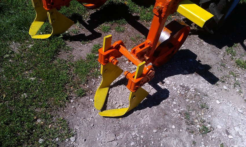

Вот так должен выглядеть ежик с размерами как у взрослого культиватора.

NAP написал : Вот так должен выглядеть ежик с размерами как у взрослого культиватора.
NAP, так ты ужЕ определился какие буш делать? Такие или такие?

Harahondya написал : так ты ужЕ определился какие буш делать? Такие или такие?
Тут нужно молить Бога что бы хотелка не перехотелила. Если для прополки то нужно что бы первый диск был бубликом. Что то земляк пока не отвечает. Хотел воочую посмотреть девайс.

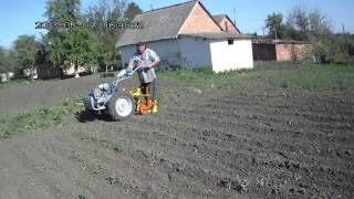

Harahondya написал : мой знакомый юзает подобный девайс уже больше десяти лет и отзывается о нем оччень положительно.
Вот такой хороший девайс, а ты молчишь!! Опять мне приходится на себе ставить эксперименты ;)
Кстати заборонил картошку сегодня - прекрасно! Обычную с коротким зубом как у дедов для картошки и доставать нет смысла. Единственное, как я и думал надо ограничивать сектор свободы у пружины... А то назад сдал и половина их перевернулись наоборот ;)
