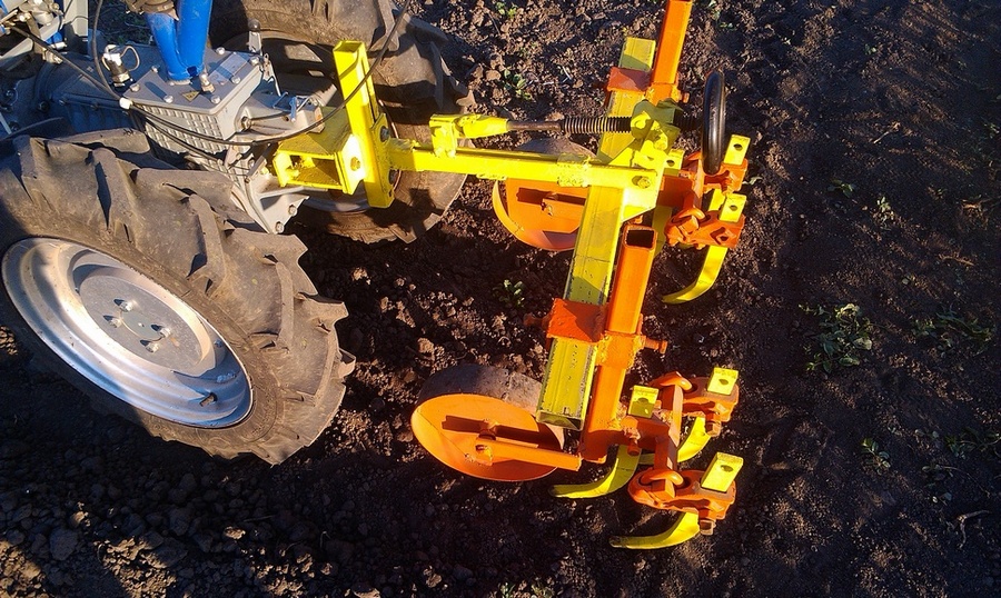

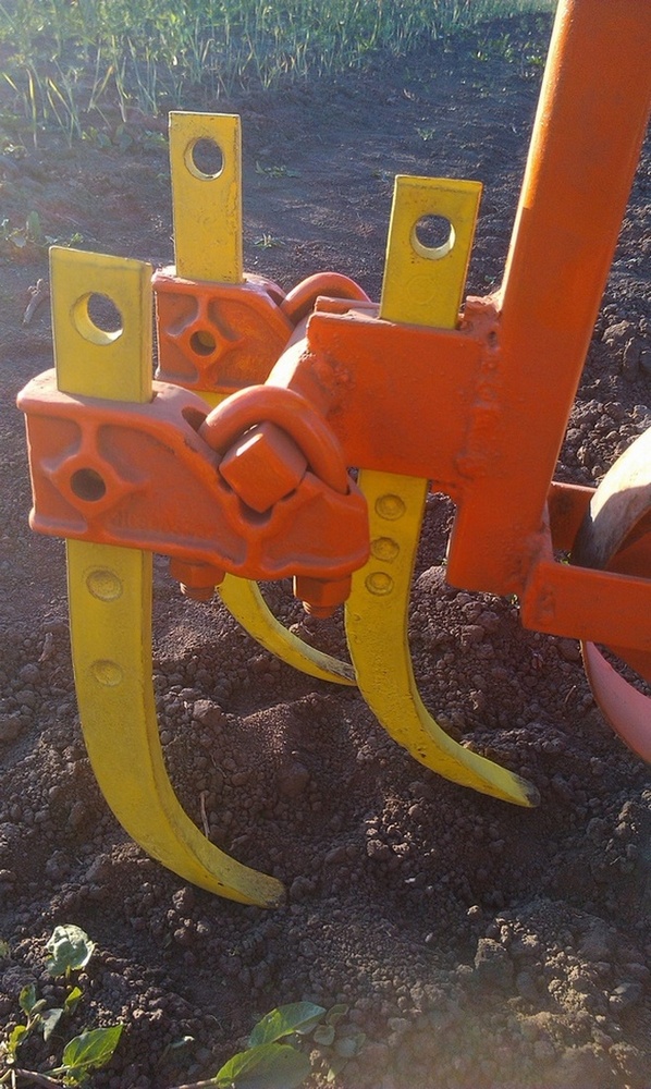

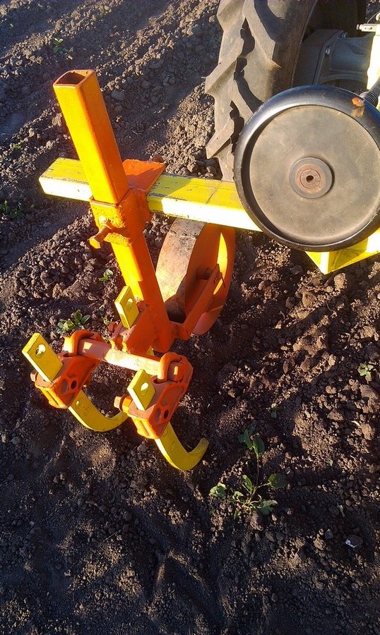

Harahondya написал : Покрасил все свое навесное, в том числе и культиватор для междурядной обработки:
с долотами для рыхления междурядий: .
На видео
Рыхление 1 междурядий картофеля 2013
глубина рыхления 5см.

umnyi написал : Только смысл этой навески в чем?? Стрелка на стойке сделает то же самое по картошке!! Ну канавка в мм 40 останется. Да еще и лучше, потом как по рельсам едем.
Стрелка и бритва- как бы два разных инструмента. Бритвы заглубляю на 3-4 см.

umnyi написал : Стрелка на стойке сделает то же самое по картошке!!
Олег, стрелка и бритва имеют абсолютно разные задачи, глубину, и скорость обработки. Кстати ширина, и тех и других, углы атаки математически выверены, а не просто так. Кукурузу, если есть возможность, конечно лучше окучить. Это стимулирует появление большего числа дополнительных корней .

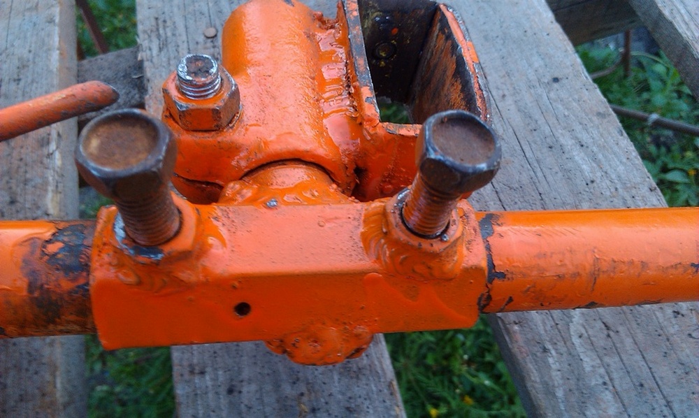

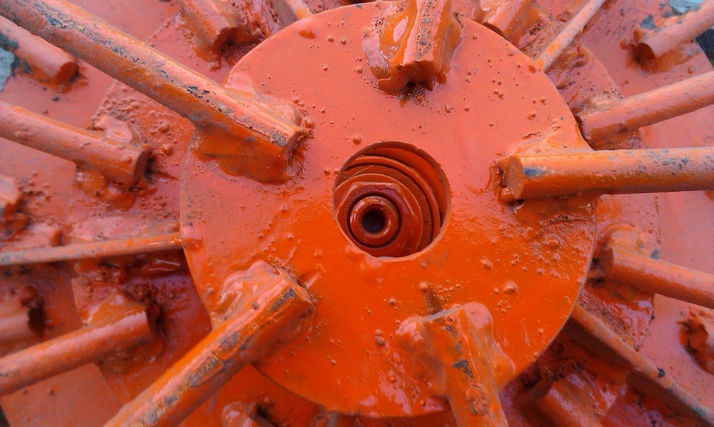

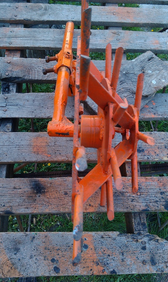

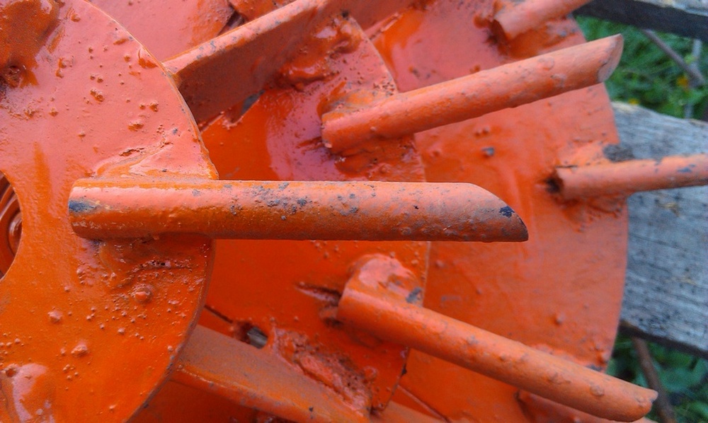

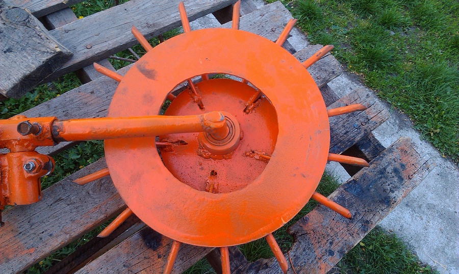

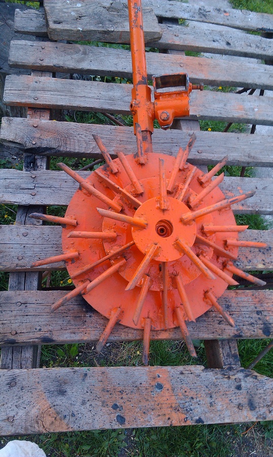

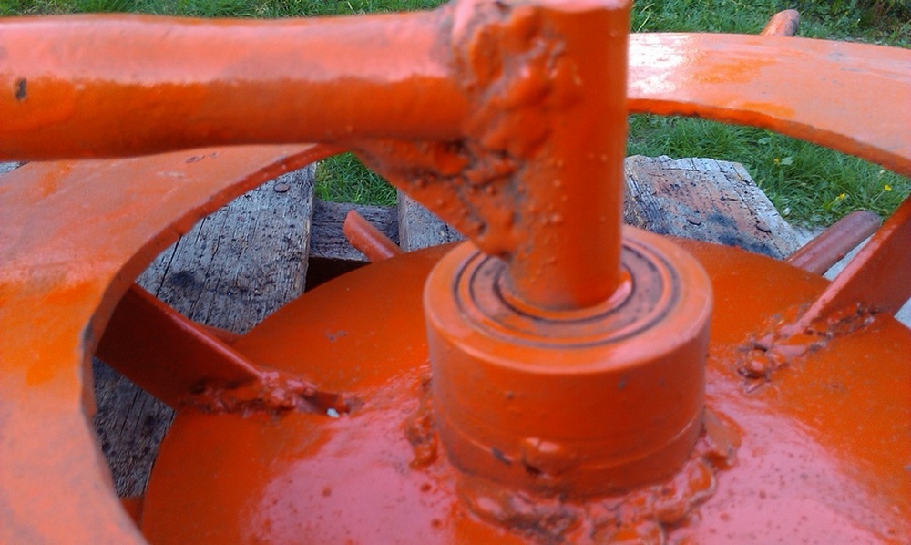

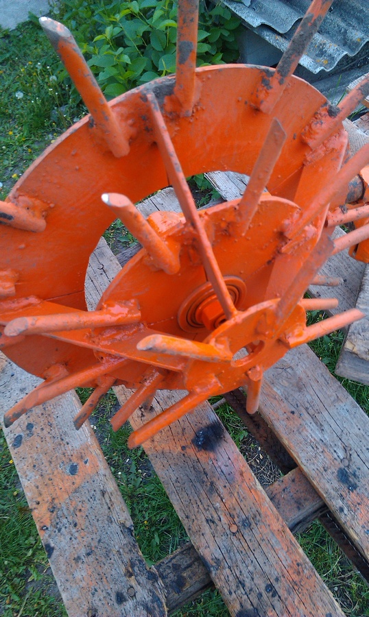

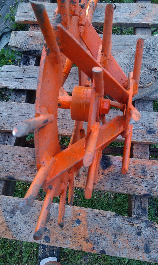

Harahondya написал : Фото, конечно, не ахти какое (делалось под вечер), но разобрать что и к чему можно: Изготавливал по размерам промышленных. Вставки, для вычесывания сорняка по верху гребня, так и не сделал.
Наконец то сделал нормальные фото своих конусных ежиков(КЕ):
В комплект на МБ идут две стойки, крепящиеся на траверсу культиватора междурядной обработки.

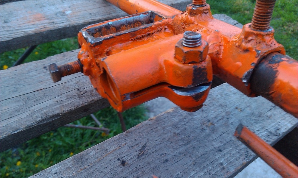

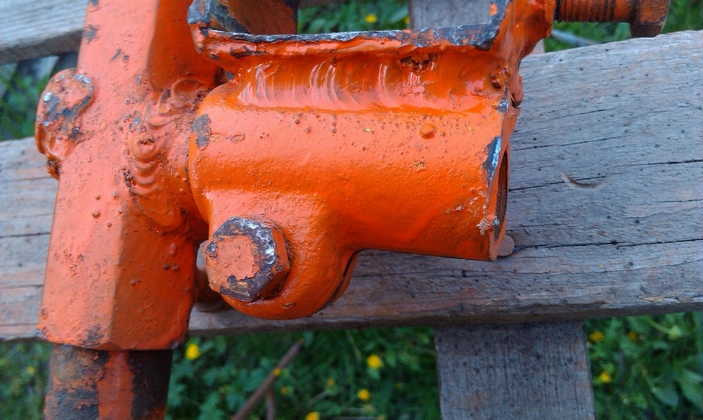

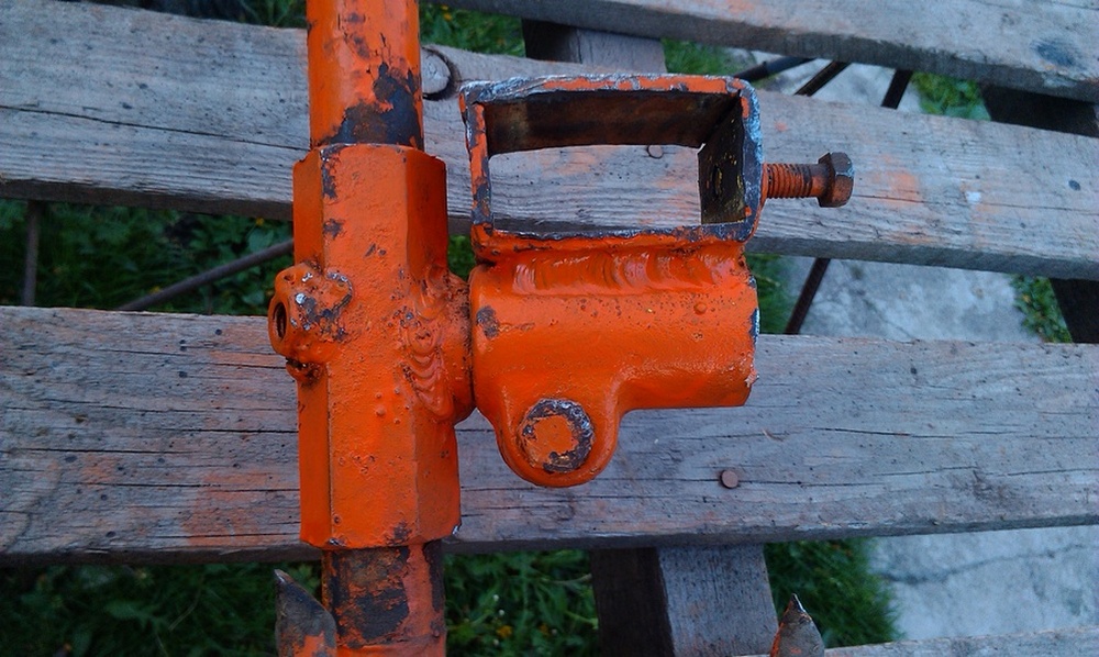

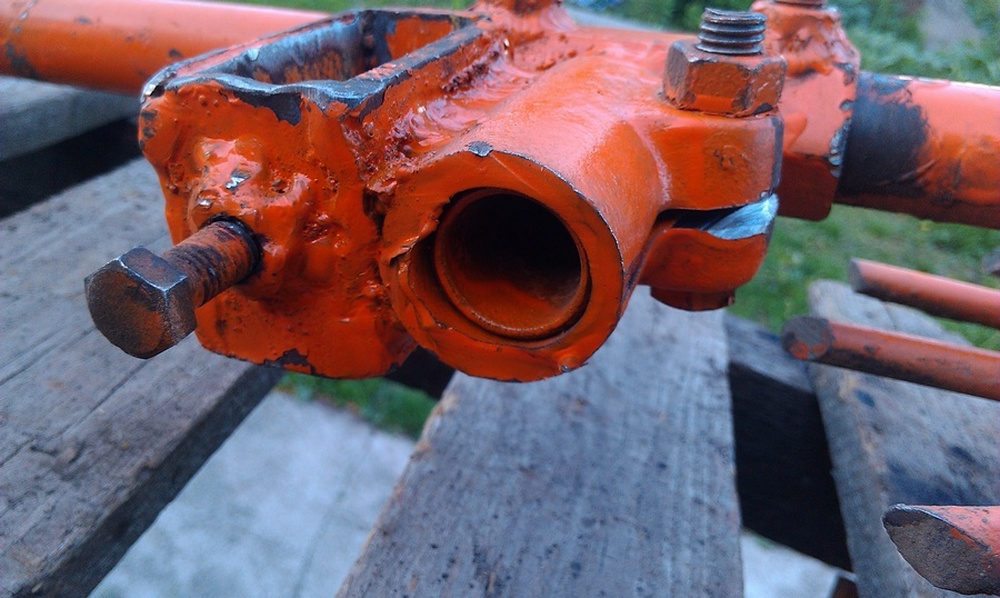

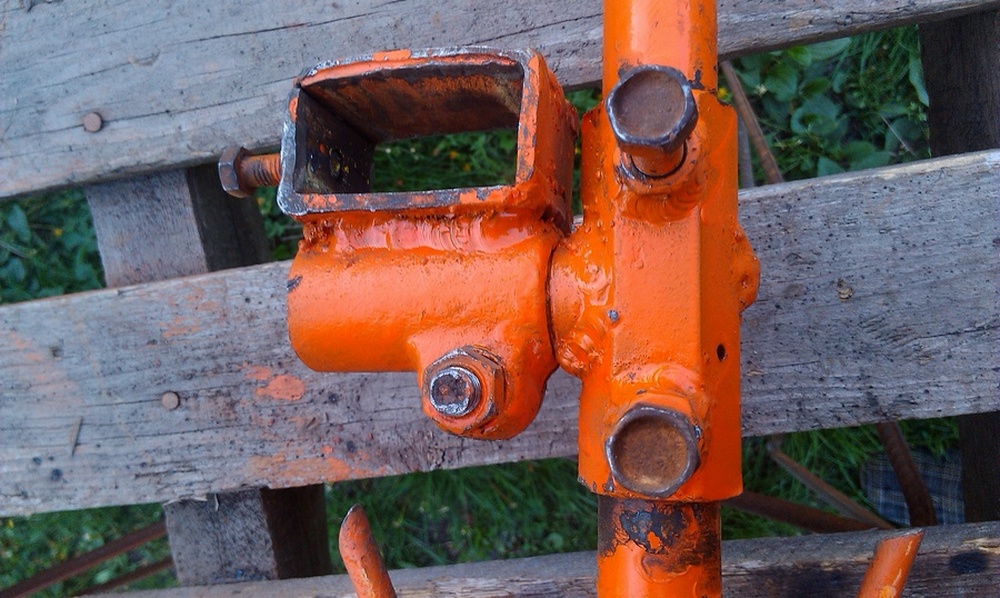

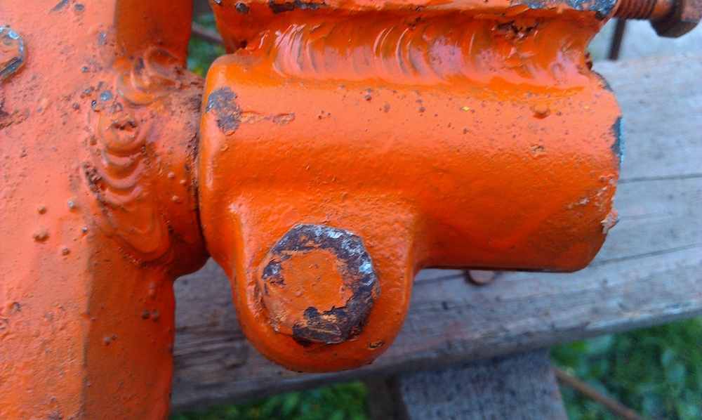

Это регулировочный кронштейн крепления стойки КЕ к траверсе:
Если у кого появится интерес к изготовлению КЕ- выложу фото изготовления и описАние процесса.
