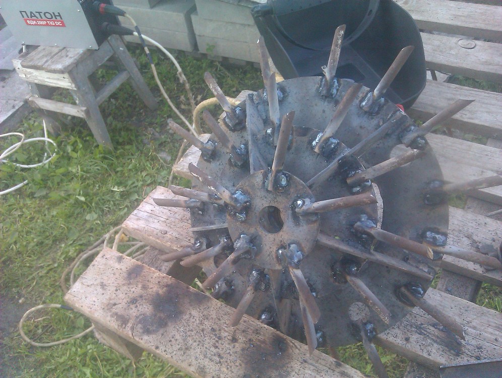

Harahondya написал : Для работы с конусными ежами нужна регулировка образующей конуса с боковой поверхностью террикона. При такой настройке КЕ копируют террикон, не разрушая его, и вычесывают сорняки, подокучивая картофель. Получается хорошая эффективность работы. Для такой регулировки служит шарнир регулировки копирования в кронштейне крепления стойки КЕ. Изначально, шарнир изготовил гладким, т.е. палец в разрезной втулке, стянутой болтами. Такой вариант вышел неудачным, т.к. фрикциона соединения не хватало для удержания стойки и, при больших нагрузках, стойки разъезжались или складывались. Шарнир пришлось переделать. В качестве пальцев использовал резьбовые части поперечной рулевой тяги взрослого трактора(МТЗ или ЮМЗ-не помню), а в качестве разрезных втулок- резьбовые части, соответственно, наконечников рулевой тяги. Площадь контакта в соединении увеличилась(площадь резьбовой поверхности), фиксирование шарнира намного улучшилось. Кстати, стойки КЕ тоже изготовил из обрезков рулевой тяги.

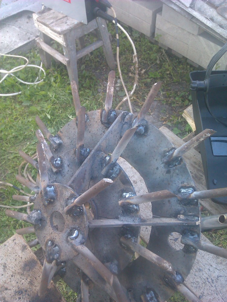

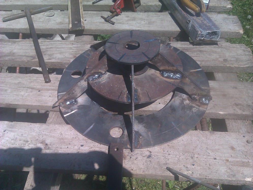

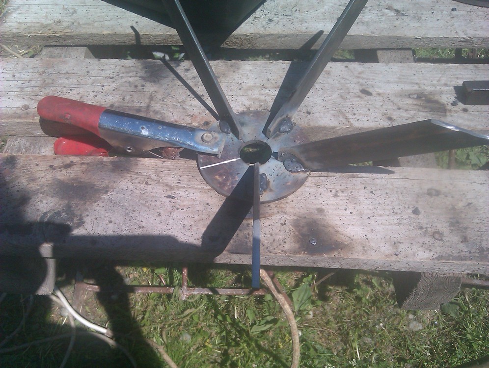

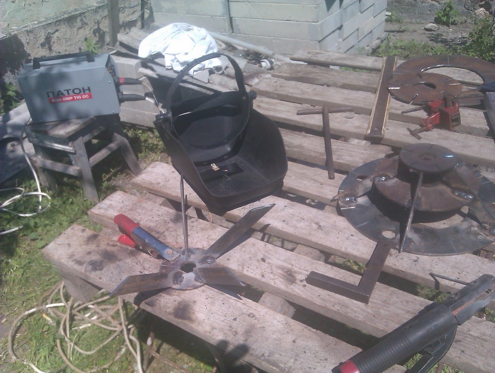

aleksqqq написал : Но из чего сделаны сами ежики. Диски и ось.
А из чего, сейчас можно, что то сделать? Купил на приемке металлолома куски листового металла, оболгарил их, обточил в размер и получились диски. Толщина 5мм. Сделал из картона шаблон с разметкой, разметку перенес на диски. В средний диск вставил ступицу, отцентровал и приварил. Ступици точил, опять же, из того что нашел. Оси- сталь 45. Подшипники закрытого типа аналог 204. На фотках виден процесс сборки: .
Наружные диски центровал относительно среднего, установленного на ось. Муторно, долго, но...выставил с минимальным биением. Материал на иглы был под рукой. Когда то, еще для МТ, думал сделать картофелекопалку транспортерного типа. Был у меня кусок (еще совдеповского) пруткового транспортера. Из него и сделал иглы. Диаметр иголок-11мм. Рабочую часть иглы срезал под острым углом. За три сезона эксплуатации края срезов так и остались острыми- как бритва. Времени на изготовление КЕ ушло много. Это да. Вкладыши, для довсходовой обработки вершин терриконов, сразу не сделал, а сейчас считаю, что для моих условий, они и не нужны.
