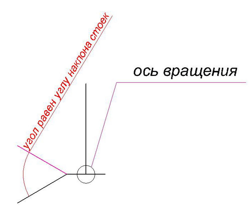

Harahondya написал : Я не буду спорить, т.к. не знаю какая технология обработки взрослой техникой. Так как я окучиваю картофель несколько раз то, повторяюсь, террикон после каждого окучивания меняет свою форму и настроить еж под имеющуюся форму террикона у меня получается только поперечным наклоном стоек. Продольным наклоном стоек регулирую как бы "жесткость" работы ежей.
Думаю так происходит настройка у взрослого культиватора где стайка закреплена на раме вертикально.

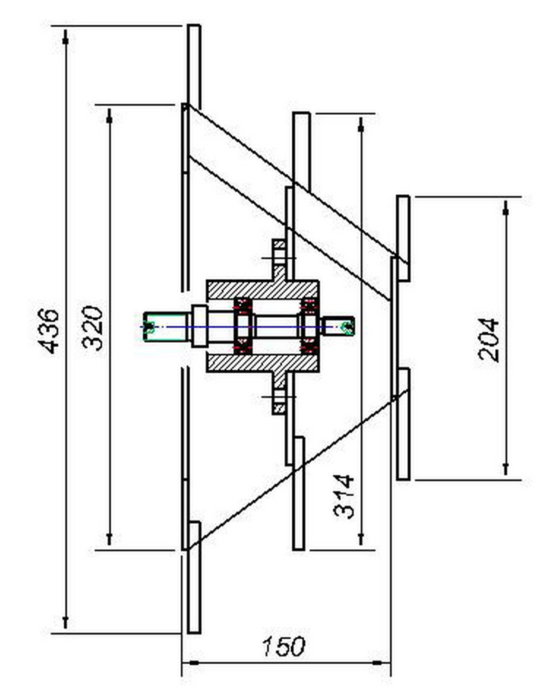

Harahondya, ты знаешь твоя настойчивость в доводах очень даже положительная. Так как у меня ДО на ступицах от культиватора КРН то собственно мне для ежиков нужно только сами ежики. Перекрутить ступицу с ДО на ежик это 8 болтов всего. Значит буду кумекать именно над таким вариантом. Тем более что если вырезать с листа бублики то Ф320 и вырезав средину получаем средний блин Ф200мм для посадки ступицы. Крайний маленький вообще можно 5-ти гранным резать болгаркой.

Вот так должен выглядеть ежик с размерами как у взрослого культиватора.

NAP написал : Вот так должен выглядеть ежик с размерами как у взрослого культиватора.
NAP, так ты ужЕ определился какие буш делать? Такие или такие?
