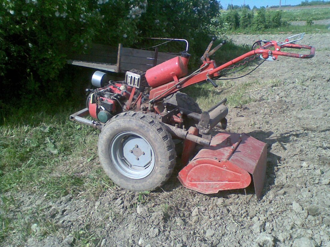

Harahondya написал : мой знакомый юзает подобный девайс уже больше десяти лет и отзывается о нем оччень положительно.
Вот такой хороший девайс, а ты молчишь!! Опять мне приходится на себе ставить эксперименты ;)
Кстати заборонил картошку сегодня - прекрасно! Обычную с коротким зубом как у дедов для картошки и доставать нет смысла. Единственное, как я и думал надо ограничивать сектор свободы у пружины... А то назад сдал и половина их перевернулись наоборот ;)

Я в свое время писал что балласт подвижный помогает даже при работе с фрезой. Отодвинул назад и культивировать гораздо приятнее. Сегодня "выручал" соседа подготовить и сразу посеять траву после пахоты. (к слову кто у нас не вспахал до дождей, все жалуются на неразбиваемые комья, мне по ним не проехать с адаптером толком даже :cool:) При случае сфоткал....

umnyi написал : Опять мне приходится на себе ставить эксперименты
Хорошо, что Вы откликнулись! Есть таких штук 12-ть, но я планировал поставить наоборот, (выходит - неправильно), и крепить болтом с гайкой через шайбу, просверлив трубу насквозь...
umnyi написал : А то назад сдал и половина их перевернулись наоборот
