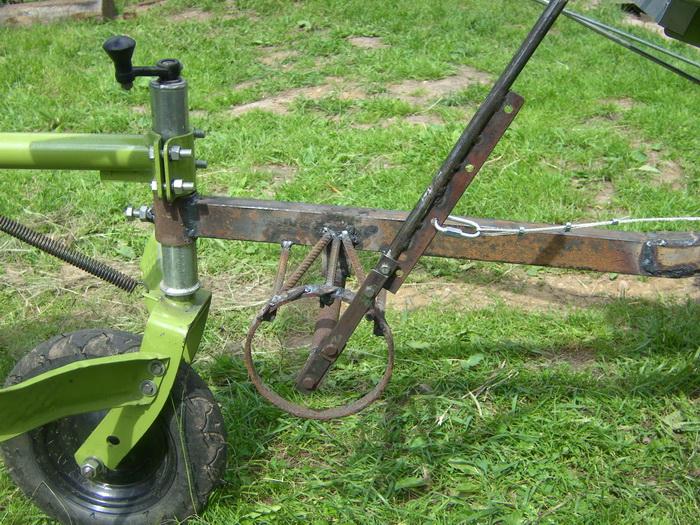

.А ведь может случиться так что при подаче назад,например на пахоте без адаптера,споткнёшься а обороты убавить не будет возможности,результат плачевный
Там шнурок штатный на руку есть :) ну это так конечно, к слову.

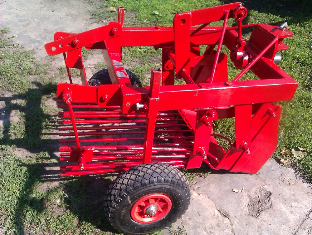

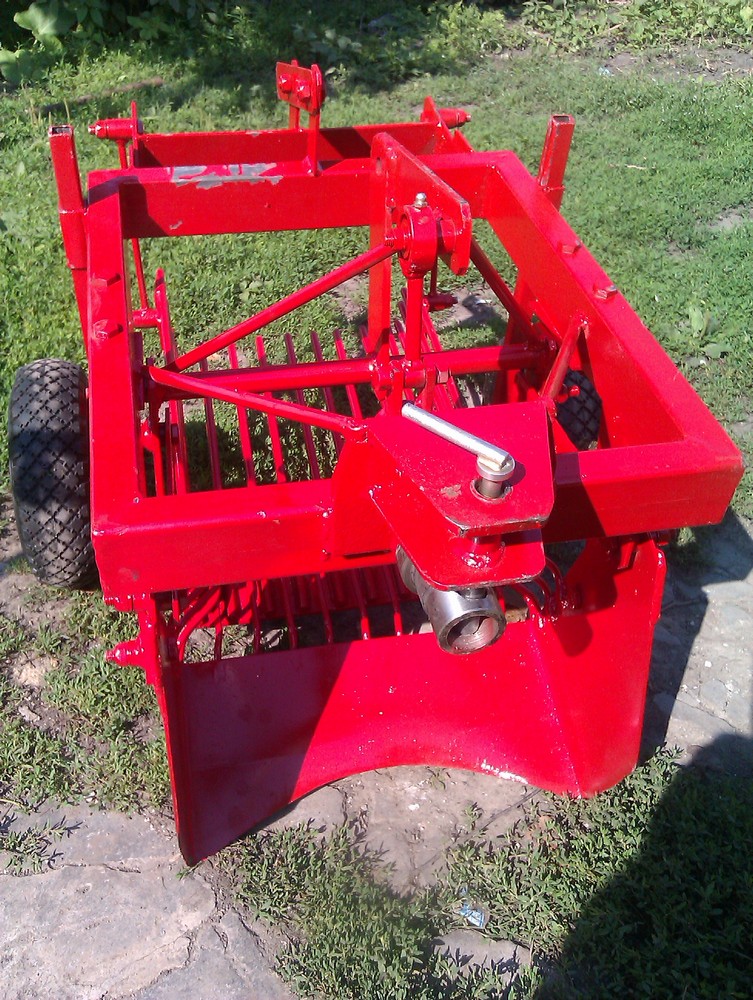

Доброго всем вечера. Вот докопал картошку самодельной грохотной копалкой в паре с адаптером и МБ Зубр 12Е. По результатам эксплуатации 2012 года модернизировал копалку. А именно - кардинально изменил привод. В изначальном варианте привод (приводной вал, шкив и эксцентрик) крепились через подрамник на адаптер. В результате получил повышенную вибрацию всей конструкции. Да и обороты двигателя приходилось держать почти минимальными, а это для движка явный удар под дых.
Ввёл в конструкцию промежуточный вал и ременной понижаючий редуктор. Промвал по прежнему закреплён на адаптере, хотя и смещён по максимуму вперёд. А вот кривошип уже вынесен на копалку. Вращение с промвала на кривошип передаётся с помощью двух ремней профиль А. Диаметры шкивов ведущего- 80мм. Ведомого -125мм. Ну и немножко доработан верхний кронштейн крепления КК к мотоблоку. Сама копалка осталась без изменений. И вот что получил в результате усовершенствования.
А вот копалка копает сама без оператора.

vodila написал :http://www.youtube.com/watch?v=UzwqC47CQZQ Доброго дня.Помогли заснять работу моей двухконтурной копалки и результат её работы.Первые 11 соток. Результат очень хороший,я доволен как слон.Вся картошка на поверхности,в земле не остаётся.Соседи смотрели как я работал,уже встали в очередь.Земля у меня нынче очень твёрдая,не комки а глыбы выходят.Несмотря на это она(копалка) справилась отлично.Теперь буду собирать её на подшипниках.Вот небольшое видео,кое какие выводы сделать можно по моему.
Судя по ролику не могу понять какой пласт подымает грохотушка?
Как бы совсем мало земли проходит через копалку но в то же время и резаной нет.
По разным скоростям грохота и лемеха то как по мне и моих условиях копки то наоборот нужно для лучшего просеивания увеличивать частоту тряски грохота. С казать что не хватает частоты на лемехе как то затрудняюсь. Хотя бетонный этого года террикон подрезался трудно. Но еще труднее просеивался.
По конструкции крепления опорных колес вы в конструкцию заложили туже хрень что и конструктора от производителей. Что мешало приварить кронштейн в самый конец рамы что бы болт можно было крутить свободно и самое главное любым ключом а не только рожковым. Но вот то что на стойку наварена накладка это хорошо.
Это не совсем так.Крепления стоек колёс съёмные,Если его(крепление) перевернуть на 180*,наклон стойки будет вперёд,притом её надо ставить накладкой вперёд.Колёса в этом случае стают на 20см позади чем при такой постановке.Но это был эксперимент,оставлю так как на фото,так удобней работать,несколько манёвренней.Болты крепления стоек удлиню,пластины маятника немного изменю.Вы правильно это заметили,я это предвидел,но не стал переделывать с начала,надо было убедиться в работоспособности конструкции.Теперь займусь,результатами поделюсь.По лемеху и грохоту нареканий не возникло.Лемех на видео опущен на 5см ниже основания террикона,в моём случае оказалось достаточно.

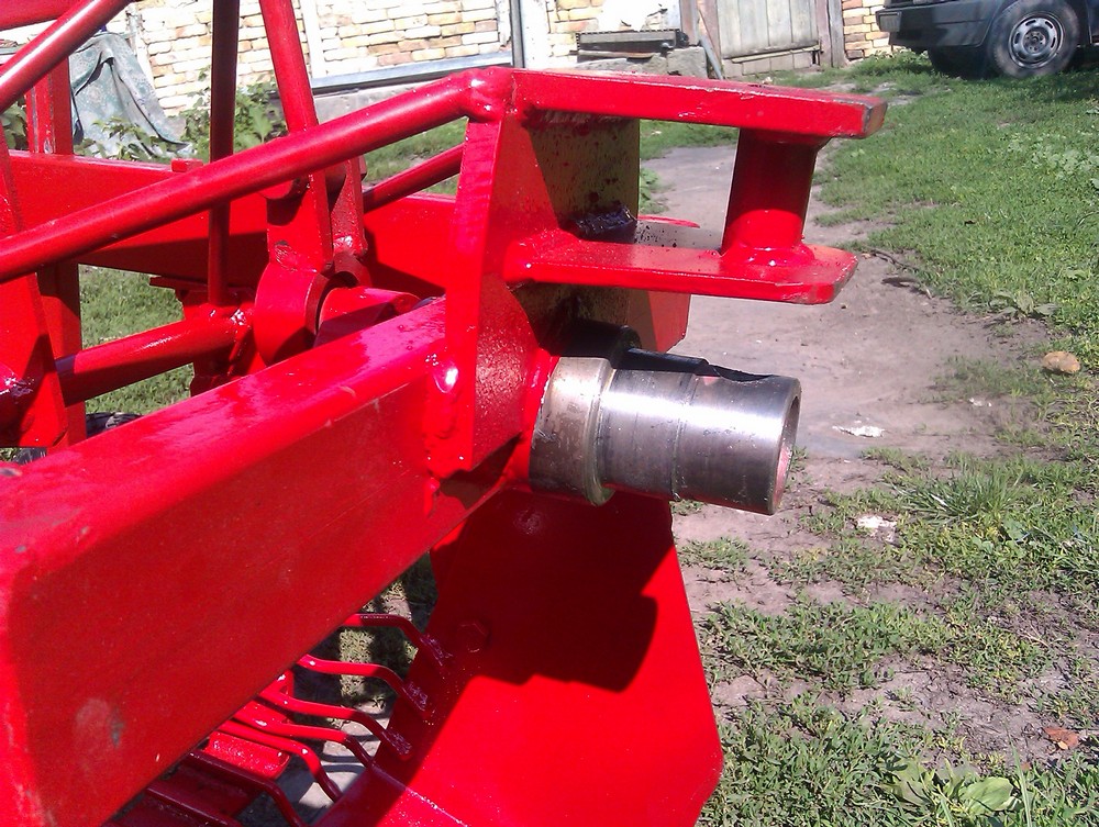

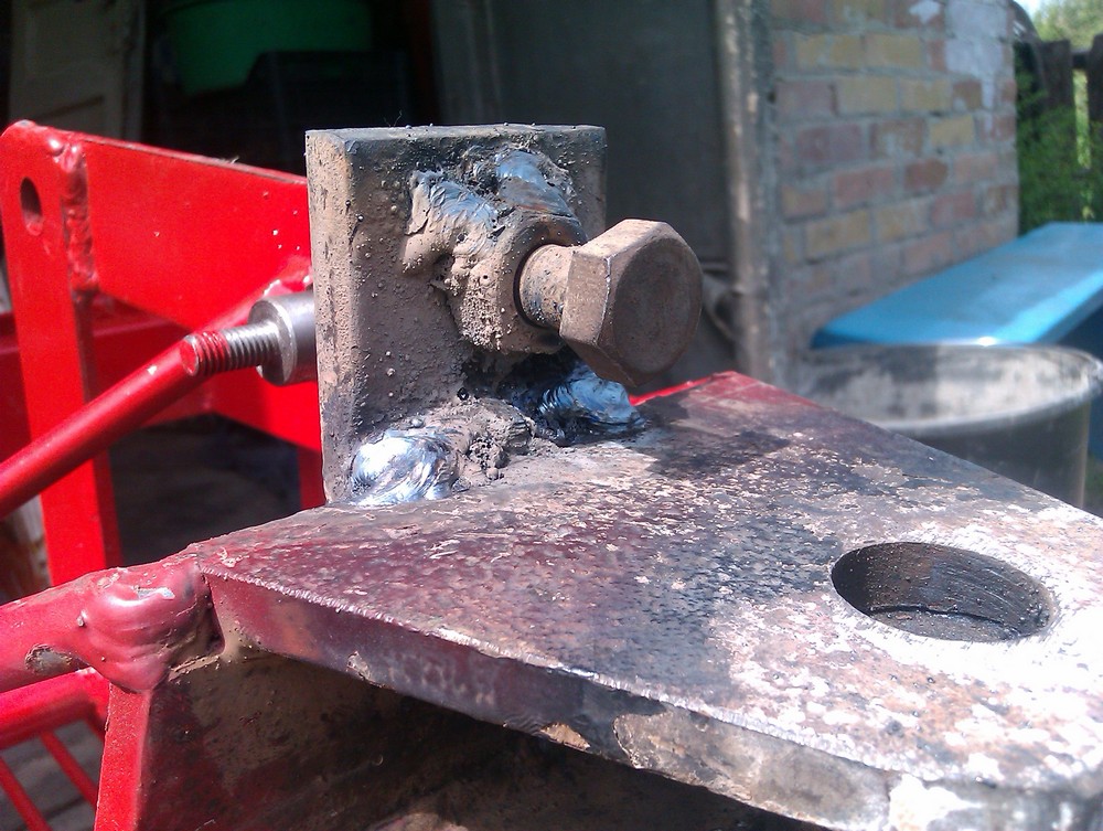

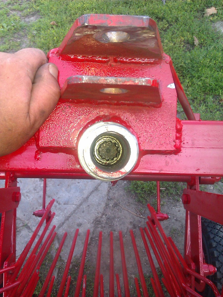

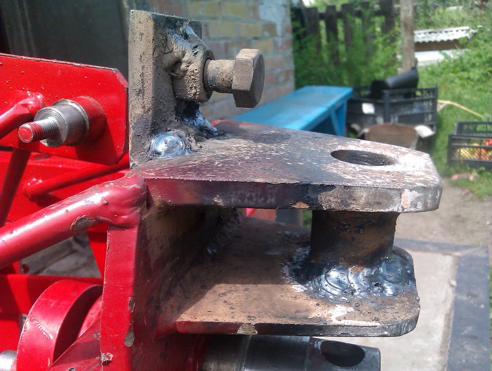

В этом году на копалку поставил новый шатун образца 2012. На верхний шарнир сразу одел презервативчмк с полиэтиленового пакета Скажу что защита от пыли на все 100%. Средний закрыл уже на следующий день.
Огорчило то что за каких то пусть 30 часов работа за 2 сезона занлинило один из двух 80204 подшипник в узле вала копалки. И это при том что копалка ни под дождь ни под осадки не попадала. Даже и не знаю как так могло случиться. В новом узле все таки поставил шайбу между подшипниками что бы хоть какой то зазор и свобода были у подшипников. По классике не рекомендуется устанавливать подшипники вплотную один к другому. Для этого есть специально двухрядные подшипники.
Так же увеличил ширину грохота на 64мм. Банально разрезав и вварив кусок полосы и 2 прутка. Грохот закрепил на внешнюю сторону втулок. Таким образом убрал горло.
Потом переставил и тяги от рычага к грохоту так же на внешнюю сторону втулок. Это так же освободило внутреннюю часть копалки от выступающих во внутрь частей. Даже не знаю по какой причине не устанавливались тяги таким образом.

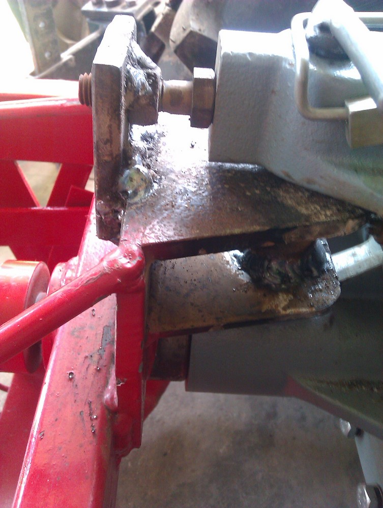

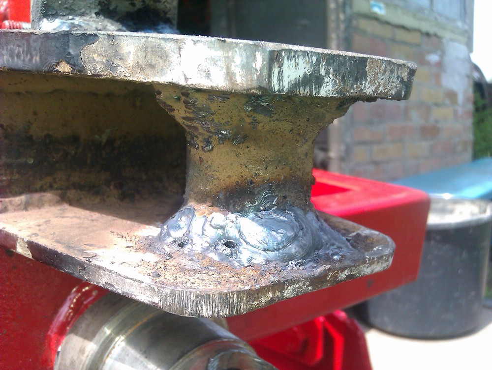

Укрепление кронштейнов это нужно делать сразу после покупки. Не ждать когда кронштейны банально вырвет с корнем с рамы. Это по любому случится вопрос времени. Стенка профиля рамы минимальна.
