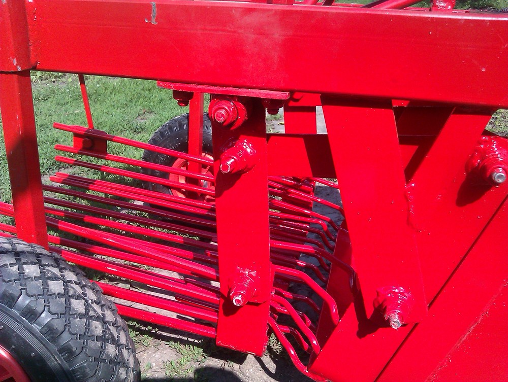

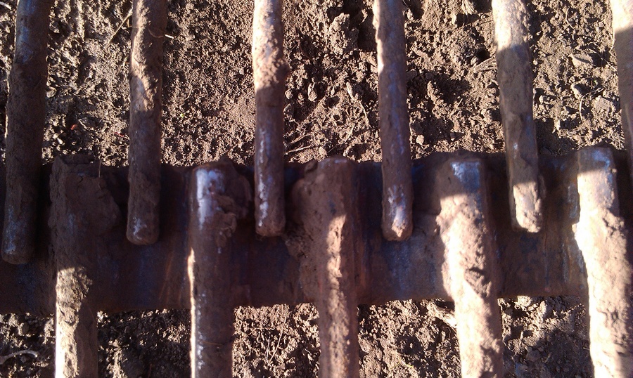

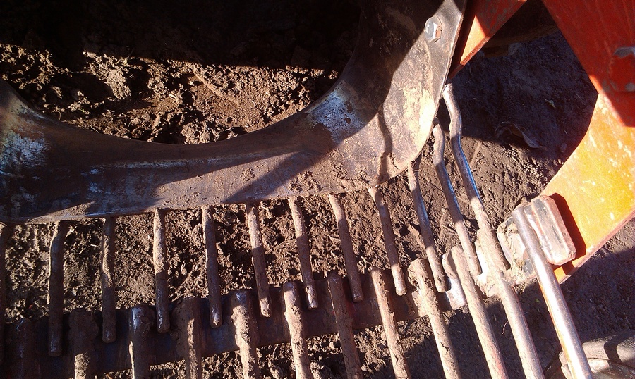

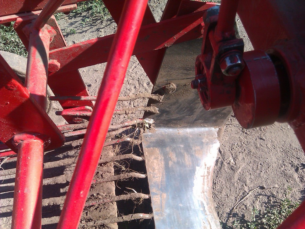

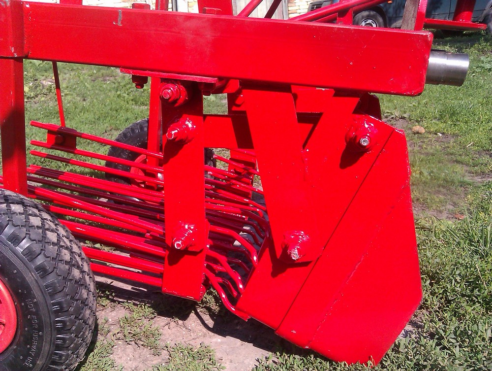

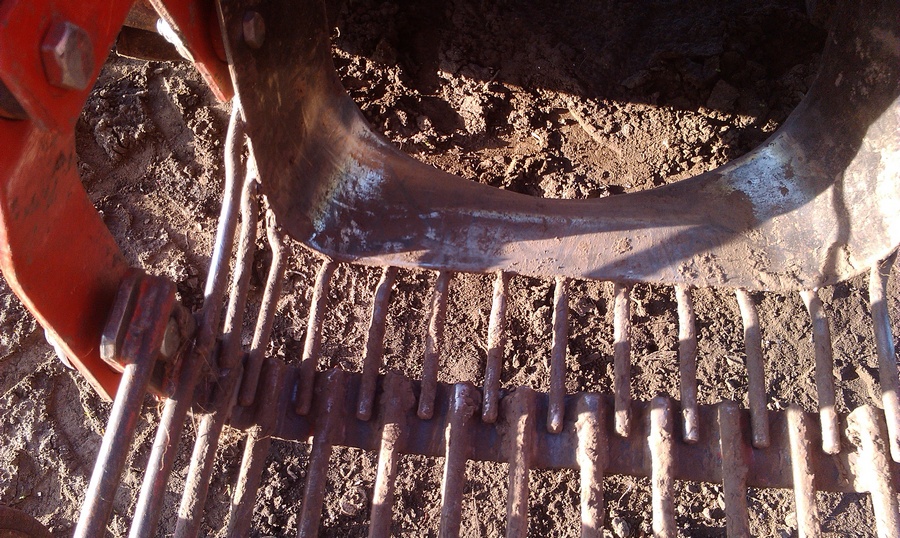

ГК Копалка вместе с МБ выглядит так:. У ГКК подвижный лемех . Движение с кривошипа на механизм копалки передается через шатун , в котором установлены подшипники. Механизм ГКК выполнен на шарнирах, на металлических втулках . ГКК приехала красиво окрашенной, но при тестировании оказалось, что на краску отлично налипает земля . Прутки перехода лемех-грохот сделали очень длинными. Пришлось дорабатывать "под себя" , снимая краску с прутков, лемеха и укорачивать сами прутки перехода . Режущая кромка лемеха овальная и отбухтованна вниз, режущая кромка наплавлена твердосплавным электродом.

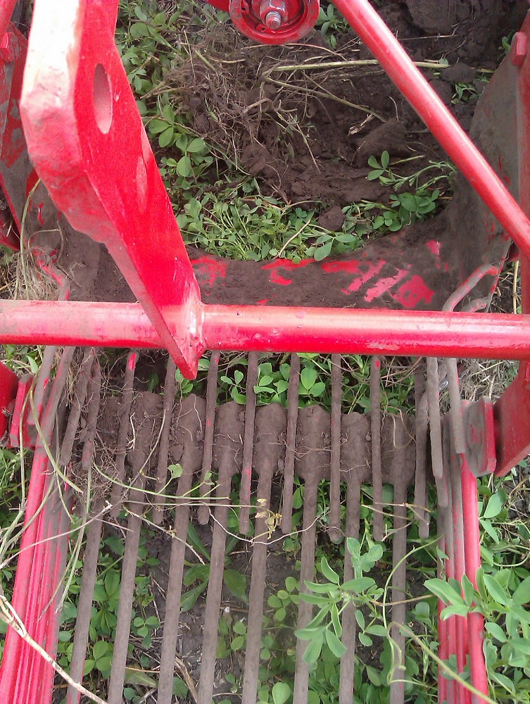

Максимальную глубину копки можно получить установив раму ГКК в горизонтальное положение при заглубленном лемехе. Это регулируется перемещением опорных колес копалки в направляющих. Наклон грохота регулируется перестановкой фиксирующего болта в имеющиеся отверстия . В моих условиях, ГКК показала самую лучшую работу при горизонтальной раме и при наклоне концов прутков грохота вниз. При этом получалась хорошая сеперация картофеля от земли и глубина копки соответствовала заявленной. Обслуживания шарниров(смазки) вполне достаточно на сезон. Во всяком случае, в 2011г. я выкопал своей ГКК, в общей сложности, порядка 60-ти соток и ревизия шарниров показала наличие в узлах смазки(смазывал графиткой). Выработки в шарнирах не обнаружил. Что хочу еще сказать. О всех выявленных мной недостатках ГКК и проведенных мной переделках я сообщил производителю. Радует то, что мои пожелания и замечания быстренько претворили в жизнь и уже последующие ГКК пошли с улучшениями и доработками.

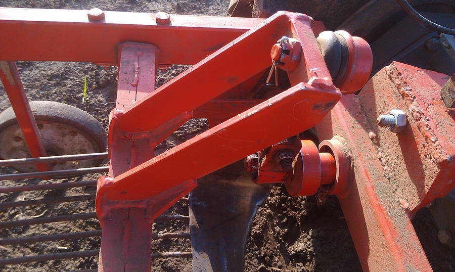

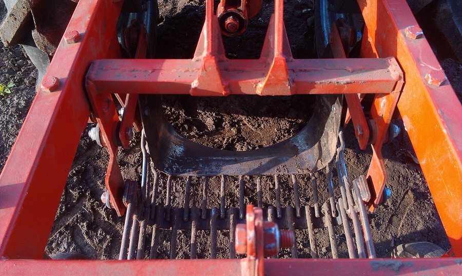

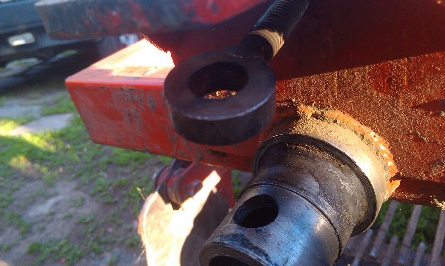

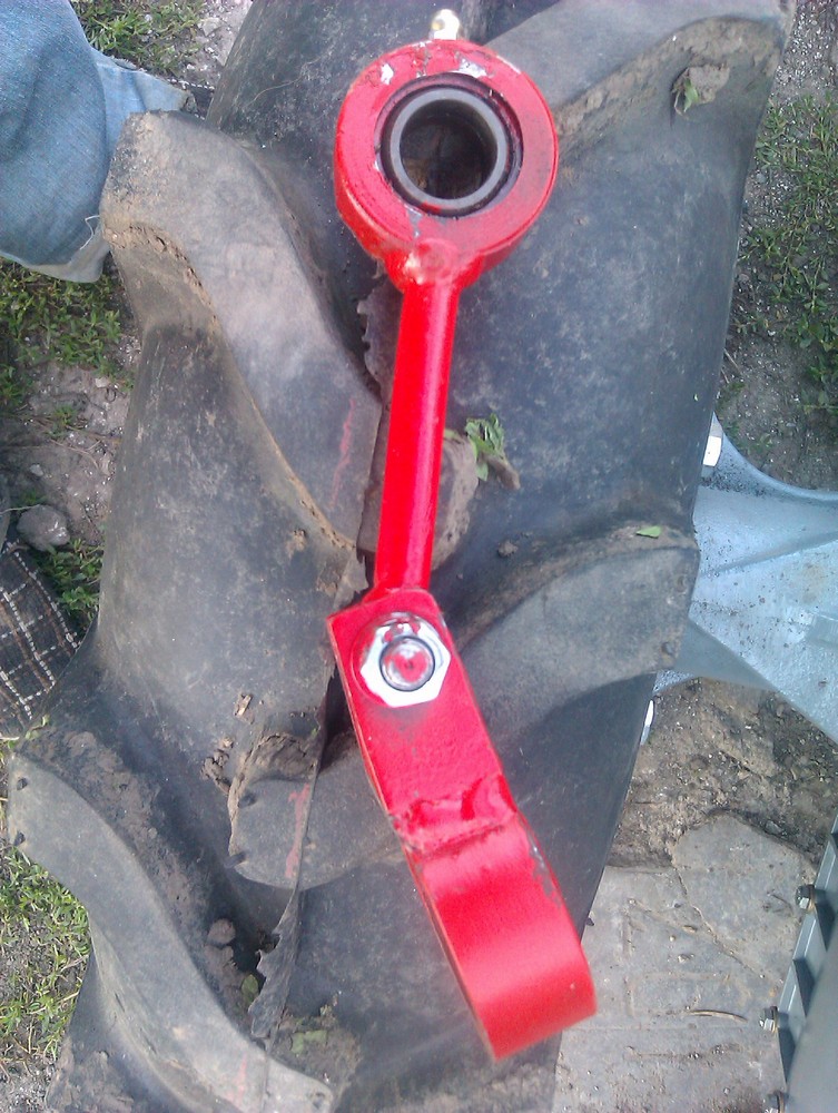

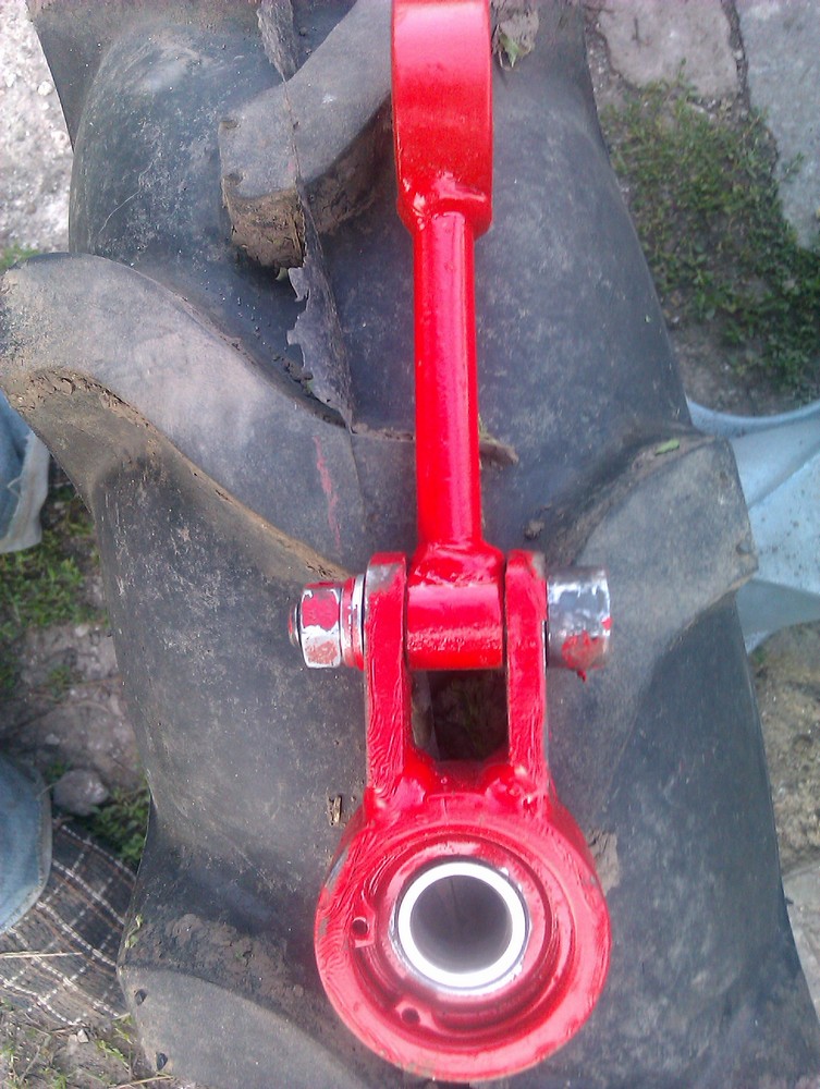

В мае 2012г для тестирования получил новую грохотную картофелекопалку v/2012г. Что в ней нового и какие отличия от ГККv.2011? На копалке v.2012г. увеличили глубину копания до 9см от горизонта. Увеличили проходное сечение КК, изменив форму привода механизма ГКК . Рычаг привода новой формы . В новом шатуне использован наконечник рулевой тяги ВАЗ . В шарнире стоит бронзовая втулка, смазывается через масленку. Нижний конец шатуна связан с кривошипом через два шарикоподшипника закрытого типа. Сам кривошип установлен в более мощные шарикоподшипники. Жесткость рамы ГКК увеличена за счет установки косынок . Подвеска грохота выполнена из полосы . Регулировка грохота осталась без изменения .

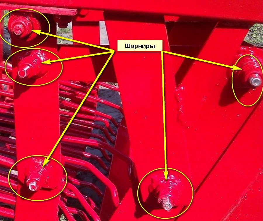

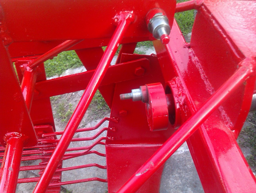

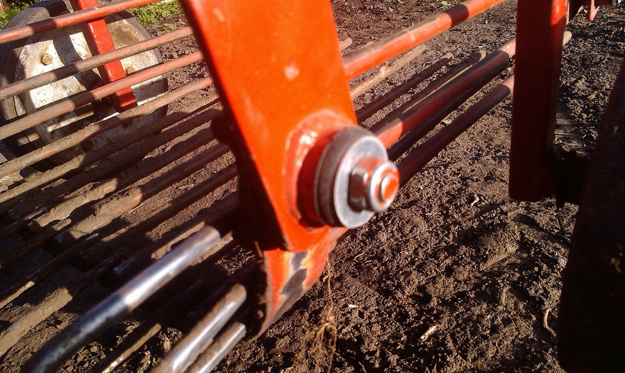

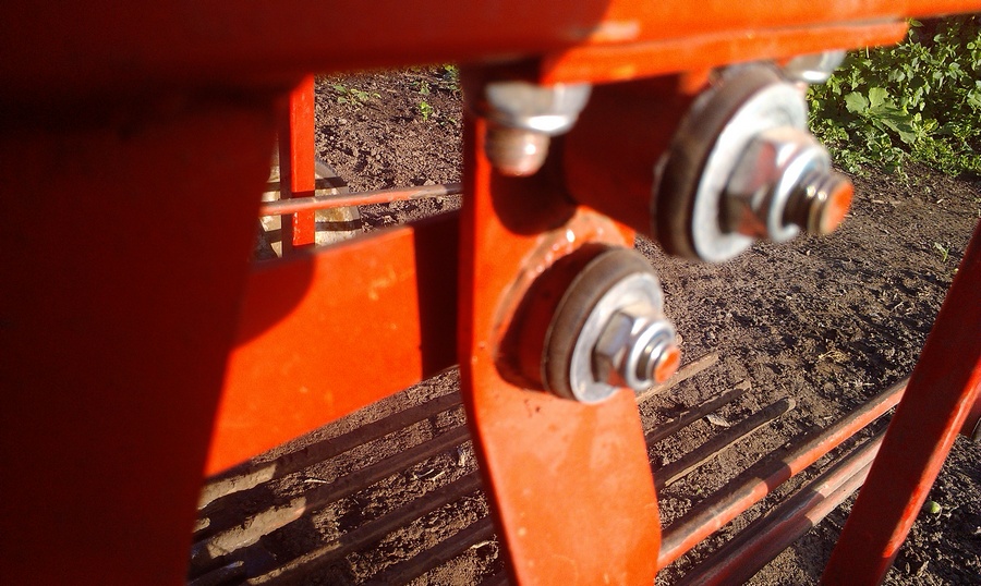

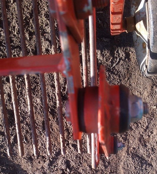

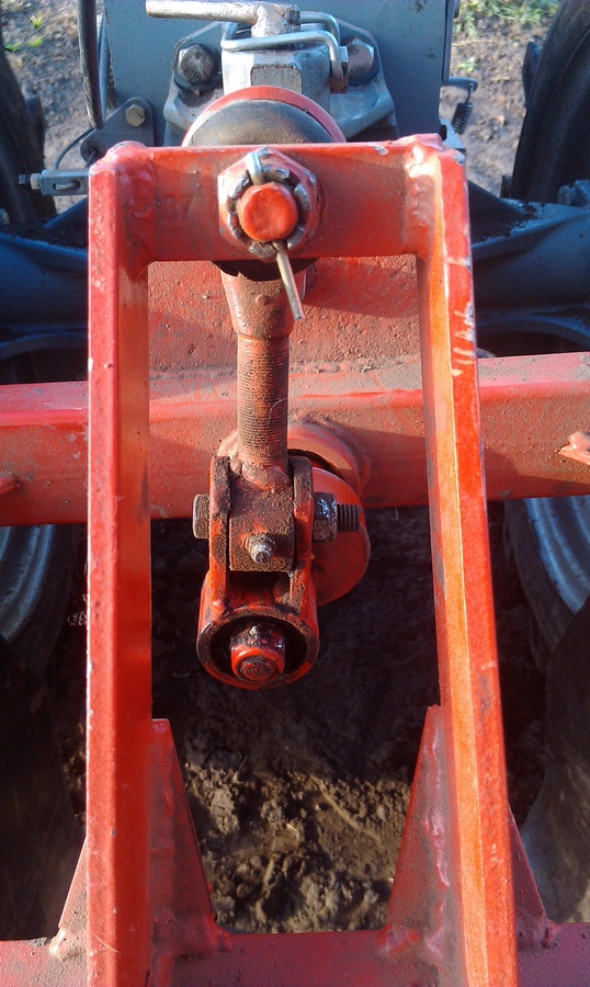

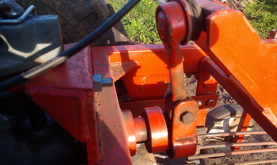

ГКК и МБ теперь стыкуются шкворнем через скобу и упорную втулку вот таким образом: . После присоединения ГКК к МБ, упорная втулка подтягивается гайкой, при этом убираются люфты в соединении и обеспечивается соосность ВОМ с кривошипа привода ГКК. Мотоблок с присоединенной ГКК: . Одним из принципиальных отличий есть то, что все шарниры механизма ГКК теперь выполнены на сайлентблоках: . Упругими элементами сайлентблоков служат резиновые конические втулки амортизаторов ВАЗ. После регулировки сайлентблоки зажимаются самоконтрящимися гайками. В таком исполнении шарниры обслуживании (смазке) не нуждаются. Работа шарнира бесшумная. Провести ремонт шарниров, выполненных на сайлентблоках, гораздо дешевле и быстрее по времени, по сравнению с ремонтом шарниров предыдущей копалки v/2011г. Ремонт будет заключаться в замене упругих элементов (резиновых втулок), купить которые можно в любом киоске с авто запчастями.

Harahondya написал : Наклон грохота регулируется перестановкой фиксирующего болта в имеющиеся отверстия
Я у своей сразу просверлил дополнительное отверстие для высшего поднятия грохота. Иначе не выходило грохато с земли и резало клубни.

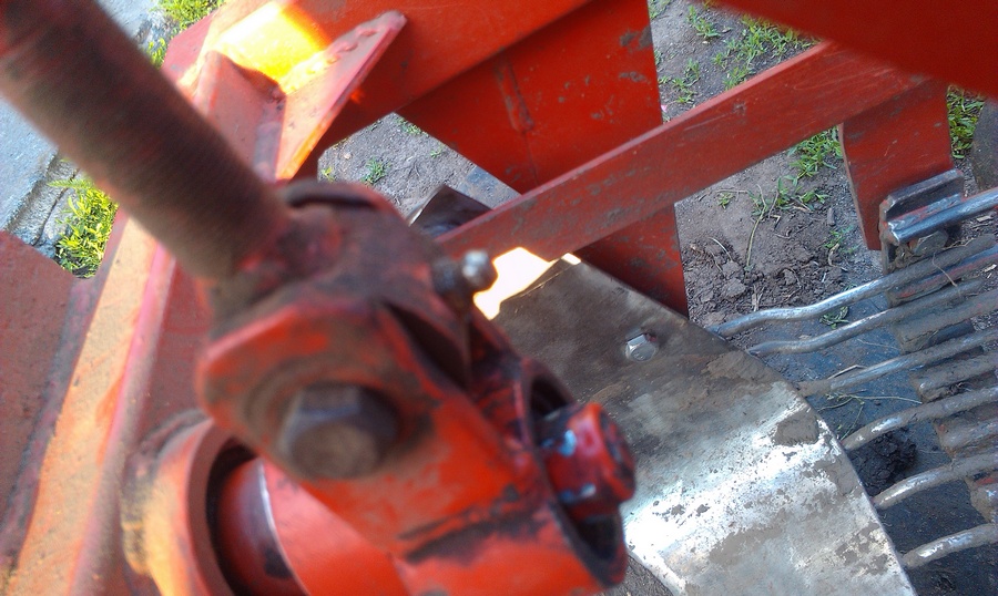

Harahondya написал : Выработки в шарнирах н е обнаружил.
Выработка в сочленении кривошипа с рычагом после копки порядка 20 соток. Болт М8 из стали 3 как ни крути китайского производителя почти перетерся но при этом разбил отверстие до Ф10. Был поставлен шатунный болт что оказался пол рукой. Что с ним сталось после копки в прошлом году пока еще не смотрел.

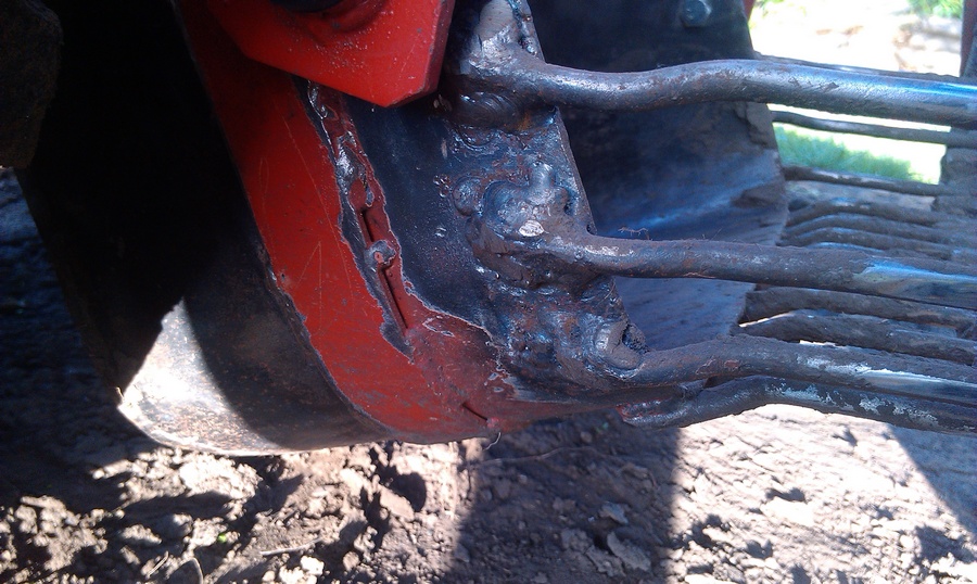

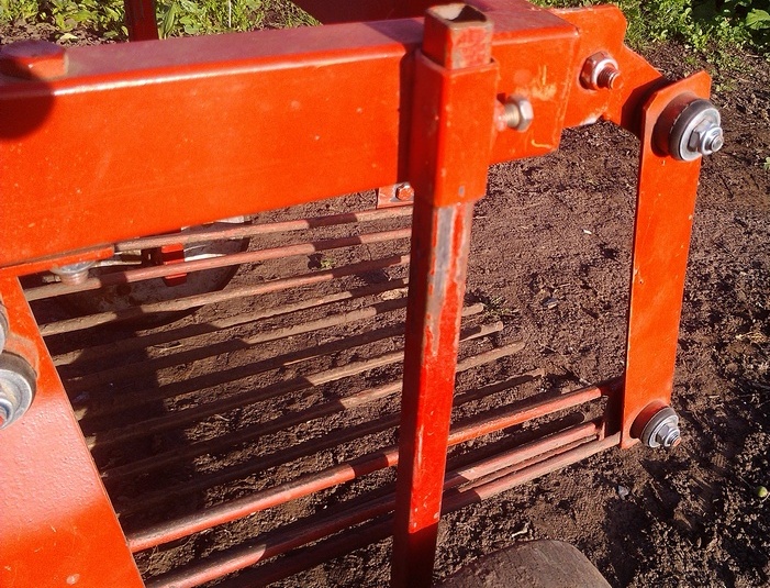

Учитывая имеющийся опыт работы с ГКК v.2011 я, прямо со старта, срезал боковые прутки лемеха и переварил их на наружную сторону лемеха . Количество боковых прутков уменьшил вдвое, при этом увеличил шаг между ними. Манипуляции с боковыми прутками лемеха- это мои заморочки и повторять их не обязательно... А вот длину прутков лемеха, ИМХО, уменьшать нужно, примерно, до такой величины: . Одно из новшеств в ГКК v.2012- увеличили амплитуду хода грохота. Сделали это в связи с увеличением глубины копки и, как следствие, увеличения объема сепарируемой земли. Работа механизма ГКК v.2012г на холостом ходу:

Harahondya написал : Сам кривошип установлен в более мощные шарикоподшипники.
Как это? Вернее какие там подшипники сейчас стоят?

Harahondya написал : А вот длину прутков лемеха, ИМХО, уменьшать нужно, примерно, до такой величины:
И что в 2013 оставили ту тормозную пластину и не перенесли ее дав пруткам грохота и лемеха свободна двигаться между собой? Напрасно ....
