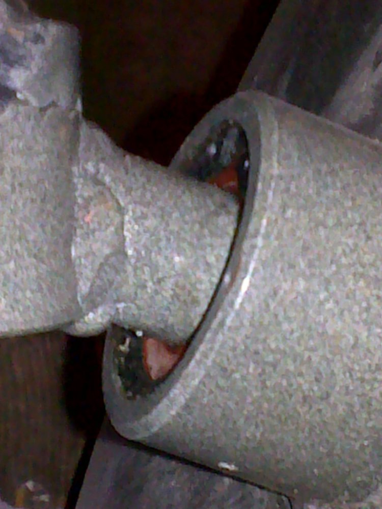

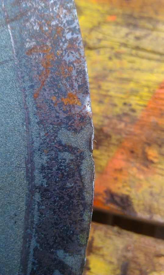

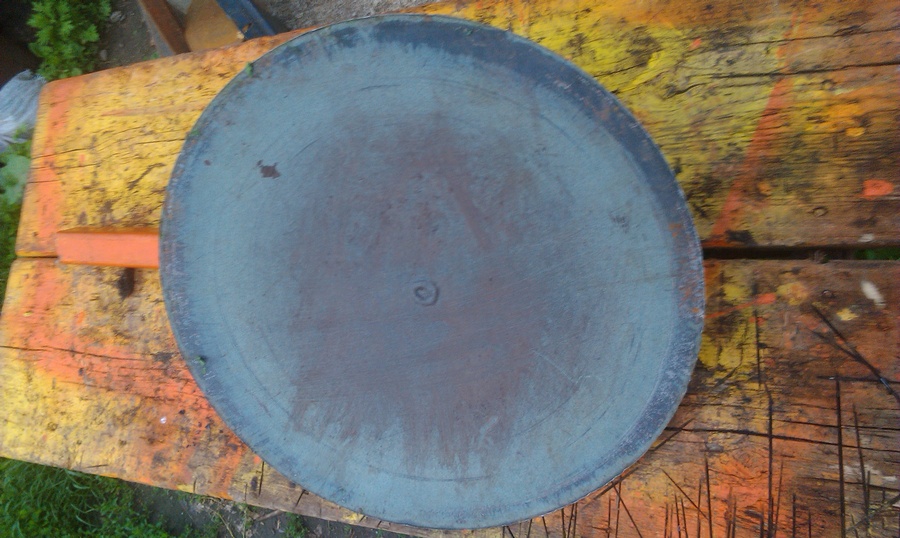

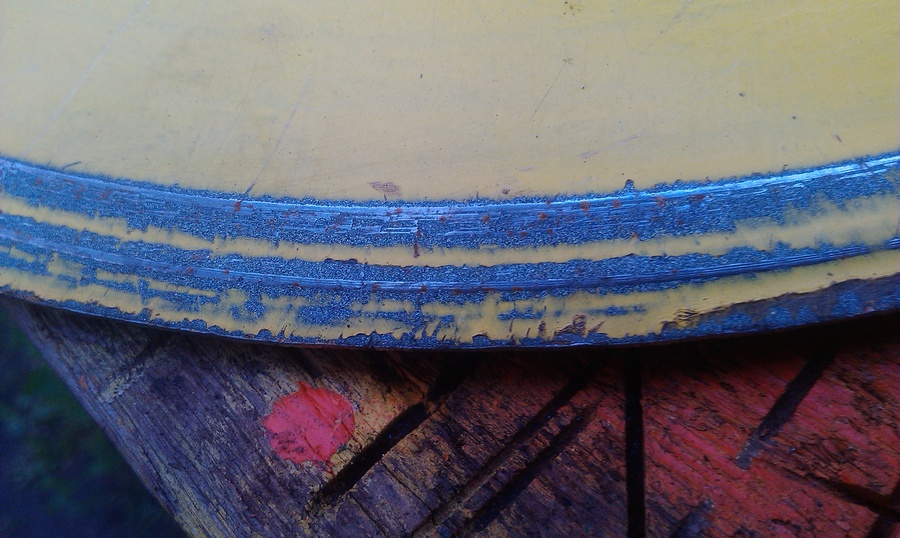

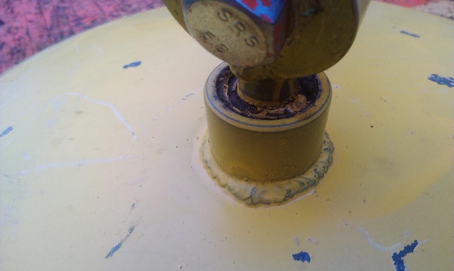

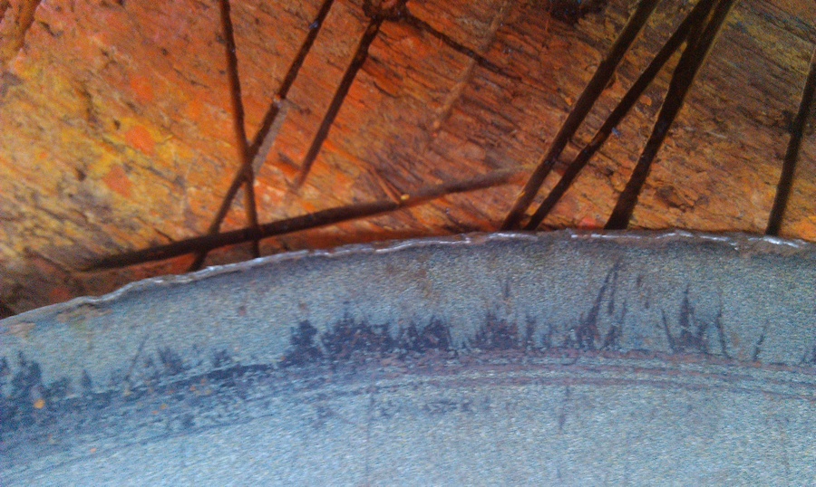

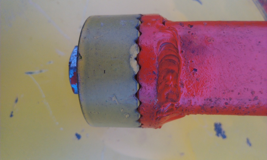

Провел я полную ревизию своего дискового окучника от фирмы РОСТА. На дисках сталь не самого лучшего качества, думаю, что к 65Г ступици не приваривали бы . Подшипниковый узел приказал долго жить- подшипники болтаются в ступицах, а оськи- во внутренних кольцах подшипников. Нужна реставрация узлов. Двойная заточка дисков положения не спасла. Делай хоть тройную, но если материал дисков как на консервных банках, то получатся вот такой вид режущей кромки: . Отдельно хочется отметить регулировку развала дисков . После покупки ДО, я восторгался простотой решения и жесткости фиксации поворота диска относительно стоек. При регулировке развала дисков: отпускаем болт, проворачиваем диск относительно стойки по торцевым шлицам на нужный угол и, в этом положении, болтик затягиваем. Все просто и надежно. На поверку выходит по другому. Шлиц крупный. Реально получается, что развала дисков в одном фиксированном положении мало, а в следующем много. Более мелкие шлици спасли бы положение. Подведя итоги работы РОСТАвского ДО за четыре сезона эксплуатации получилось, что я ими обработал около 1,5га картофеля. Много это или мало, принимая во внимание цену ДО и предоставленное ему внимание в виде доработок и переделок? Я свою оценку РОСТАвскому ДО поставил. После реставрации, наверно, придется его продать за разумную цену, а для себя сделать самодельный.

А высота установки у дисков фиксированная выходит? Но то что это навечно - факт. + такая система регулировок требует высокой точности изготовления : дырочку на 2 мм сместили - на диске может уже разница и в 5мм получится. Тут бы что то на винте, типа талрепа.

Harahondya написал : Подшипниковый узел приказал долго жить- подшипники болтаются в ступицах, а оськи- во внутренних кольцах подшипников. Нужна реставрация узлов.
Я правильно понимаю - этот узел сделан не разборным? И приваривают по месту с уже установленным подшипником? Ось на которой сидит подшипник заверенна с двух сторон....
А по поводу сектора, фактически как в посте НАПа, ступенчатая регулировка на деле не ах.
Еще как огромный минус ИМХО, нельзя развал регулировать! На промышленных системах это есть, пусть и фиксированно болтами по дыркам.

Harahondya написал : После покупки ДО, я восторгался простотой решения и жесткости фиксации поворота диска относительно стоек. При регулировке развала дисков: отпускаем болт, проворачиваем диск относительно стойки по торцевым шлицам на нужный угол и, в этом положении, болтик затягиваем. Все просто и надежно. На поверку выходит по другому. Шлиц крупный. Реально получается, что развала дисков в одном фиксированном положении мало, а в следующем много. Более мелкие шлици спасли бы положение.
Я как то был уверен что часть шлицевой шайбы что приварена к стойке сварена не перпендикулярно а под определенным углом на который также косо приварена ось к другой шайбе. То есть можно найти положение когда диск станет перпендикулярно стойке. Оказалось что такого положения не существует. Варить конечно шайбы к стойке и оси в таком случае нужно по меткам типа как выставлять зажигание в двигателе. Шлицы должны совпадать в определенных точках.

umnyi написал : Я правильно понимаю - этот узел сделан не разборным? И приваривают по месту с уже установленным подшипником?
У моих Роставских и подшипник больше раза в два и менять их можно и сталь 65Г . Кувалдой 5кг пару раз со всей дури стукнул , так даже царапинки не осталось . На кромке диска даже краска не стёрлась .

vagin написал : и подшипник больше раза в два
Шо, диаметром в 2 раза больше???
