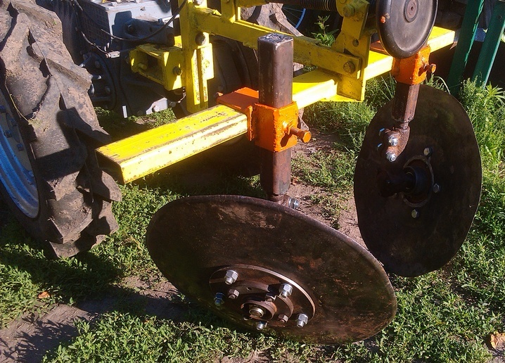

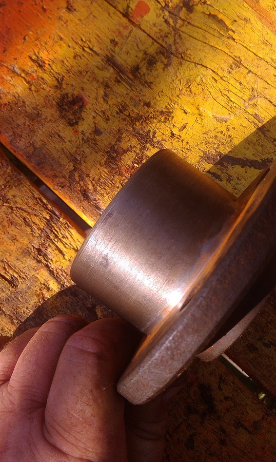

Harahondya
Harahondya
Регистрация: 23.01.2010
Винница
Сообщений: 3177
17.06.2013 в 15:43:37
Harahondya написал : для себя сделать самодельный.
Вчера собрал и успел испытать.
umnyi
umnyi
Регистрация: 12.06.2008
Сообщений: 12115
17.06.2013 в 16:02:21

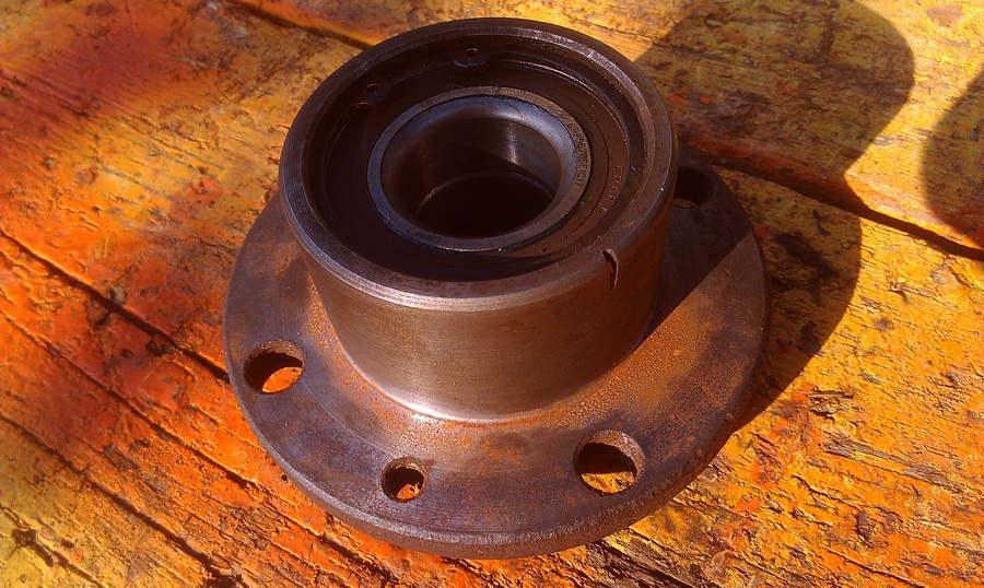

Вот это ступица на диске. А точно надо стойки внутри?
Harahondya
Harahondya
Винница
Сообщений: 3177
17.06.2013 в 17:42:17

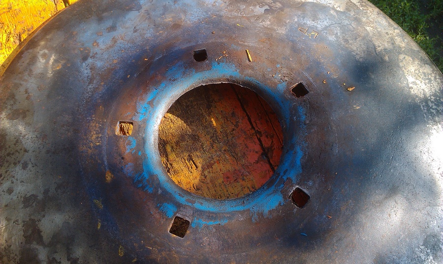

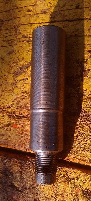

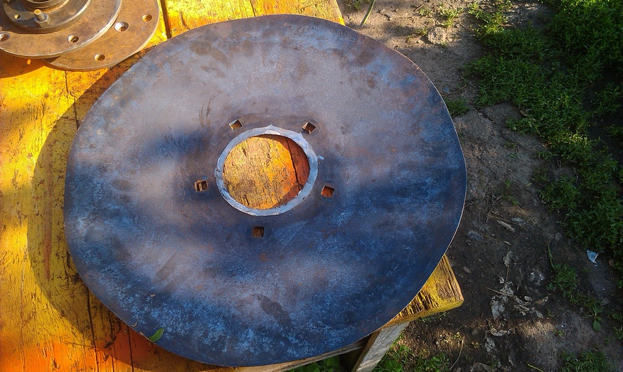

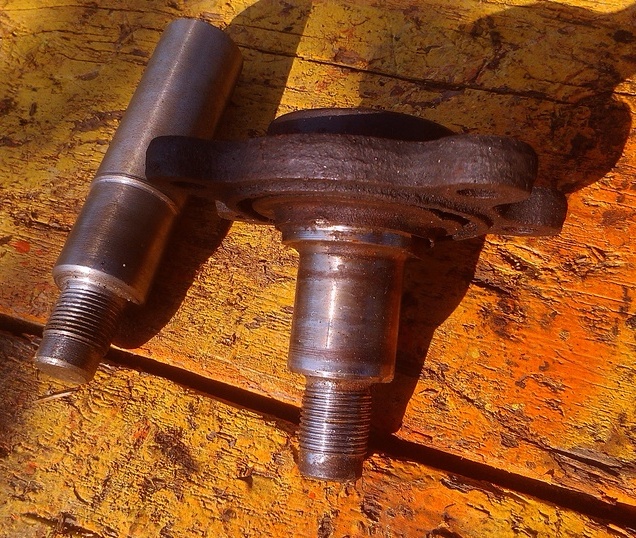

umnyi написал : А точно надо стойки внутри?
При желании диск легко переворачиваем на 180 и стойка уже находится снаружи.
umnyi написал : Вот это ступица на диске.
Да. Ступици от восьмерки , тыльная сторона проточена в размер . Оськи аля восьмерка с удлиненной хвостовой частью . Диски, фото которых выкладывал ранее, , немного доработал: .
