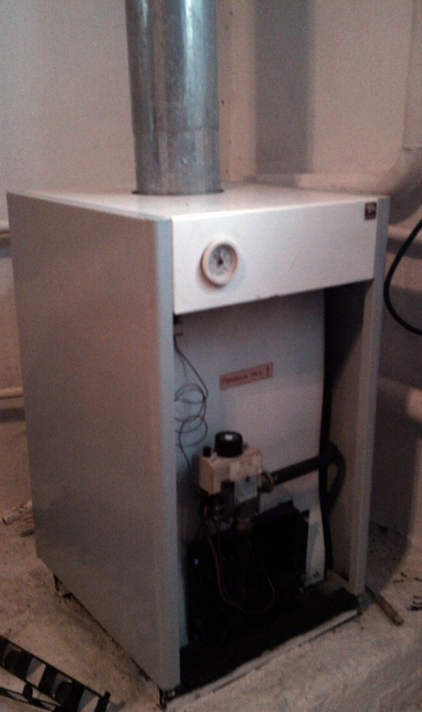

имеется котел - КСГ-16д с горелочным устройством ГГУ-19д в эксплуатации с 2009 года, получается третий сезон начинает работать. фото приложил
при первом включении в этом сезоне котел не запустился. со слов отца он заполнялся газом и потом при розжиге весь объем газа вспыхивал во всем котле. мастера сказали что нет тяги. тягу в отверстие котла отец проверял не было.

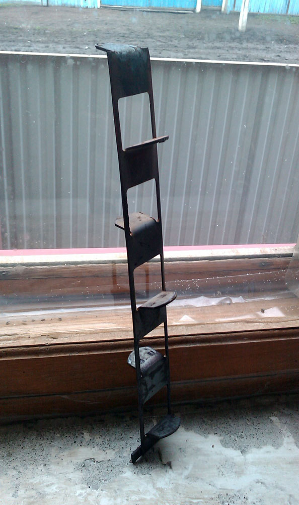

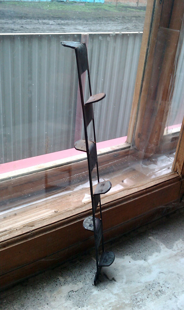

вызвал мастера он вытащил из котла 7 металлических деталей, название не знаю фото1 и фото2 приложил мастер сказал, что мол лепести от нагрева "опустились" и закрывали доступ тяги. без них все будет и так хорошо работать. на мой взгляд как были заводские так и остались только потемнели
но отец заметил что расход газа увеличился и дом прогревается медленно и мне кажется что если что то вытащить из заводской сборки это не совсем правильно. сейчас работает котел без них
скажите мастера:
  1. как называются эти штуки и какова их роль???
  2. из за чего не могло быть тяги??? может есть какой то датчик тяги есть и вышел из строя
  3. насколько критично и правильно что работает без этих метал штуковин???

  1. это турбулизаторы.
  2. Если нет тяги, то соотв. датчик не запускал котел, значит датчик в норме, защита работает.
  3. Они повышают КПД котла. На безопасность практически не влияют.

  1. если тяга была, а потом пропала и вынутые турбулизаторы опять дали тягу, то проблема с ними.
  2. может деформировались, может прогорели держатели и они "опустились/сомкнулись"

Не майтесь, у Вас стоит Лемакс, дело не в турбулизаторах.
  1. У вас замурована ниша, на которой стоит котел. Через него снизу идет воздух для горения.
  2. Проверяйте все соединения проводные-они нуждаются в пайке. Подтяните их.
  3. Проверяйте дымоход.
  4. По поводу слабого нагрева-проверяйте входной фильтр перед клапаном 630 евросит, скорее всего забился. Какая труба газовая подведена?
  5. Какая система отопления в доме? ...можете немного подогнуть лепестки турбулизаторов и ставьте их на место...

Alik2009 написал : можно подробнее. как понять замурована ниша. котел изначально начиная с первого сезона отопления стоит на бетонной подготовке. до этого полет нормальный был. что надо сделать??
Под котлом должна быть щель для доступа воздуха, она часто забивается пылью...
Alik2009 написал : какие соединения имеете в виду? где смотреть?
Подтяните все соединения, особенно термопару с корпусом клапана, припаяйте клеммы с проводами...

  1. По поводу слабого нагрева-проверяйте входной фильтр перед клапаном 630 евросит, скорее всего забился. [/QUOTE скажите пож-та как выглядит этот фильтр? как его прочистить? или заменить?
Откручиваете газопровод перед газовым клапаном-внутри клапана сетка
Alik2009 написал : объясните как подогнуть в какую сторону? на сколько? неужто у всех семи турбулизатор разом все деформировалось?
Сделайте угол гибки меньше на 5-10 градусов...

Абалдеть! У меня 3000 кубов на 180 м за всю зиму съел. А у нас похолоднее зима малость. А тяги может не быть еще и потому, что нету притока. Форточку откройте, когда котел зажигаете.
