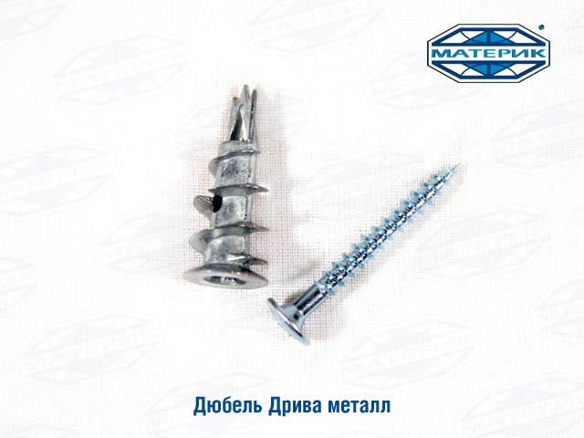

Всем доброго времени суток. Имеется деревянный дом из бруса. Изнутри будет 5 см слой утеплителя а потом гипсокартон. Требуется провести проводку. Простенько, без пафоса и наворотов. На данный момент достраивают дом, внутри работы приостановлены,т к не совсем ясно как же быть с электрикой. Таких объектов у меня не было, а посему появляются вопросы. Заказчик более расположен к открытой проводке, что б все было видно, обслуживаемо и просто. Да и я бы за скрытую тут не взялся, ибо по ПУЭ сделать сложно, а лишь бы как- не мой стиль. Если останавливаться на варианте кабель канал сверху, то как чисто технически это делать? Как оно вобще держаться то будет? под каждый шуруп дюбель? Или есть способы проще? А розетки-выключатели? Открытого типа? Как их крепить,что б они не выскочили из этого гипсокартона после недели эксплуатации? Или я неверно мыслю и всё надо делать по другому? Направьте на путь истинный! Буду признателен.

Кабель каналы поверху. Крепить на дюбель-бабочку

web-rr написал : Крепить на дюбель-бабочку
есть проще и надежнее крепеж - тот что вкручивается в гипсокартон ..Не знаю как будет по-русски,ща фото найду..

А розетки выключатели на них же? Прочности хватит?

Oleg_Allias написал : розетки выключатели на них же? Прочности хватит?
двух штук с головой хватает даже для розеток..Если испытываете фобию насчет того что оторвут -то дно наружной розетки перед установкой можно намазать монтажным клеем типо "жидкие гвозди" да, а короба кстати можно крепить вообще степлером..Предварительно намазав тем же клеем..

Oleg_Allias написал : Буду признателен.
если картон двойной то каналы крепятся просто на шурупы или на "сорматы", шаг 20 см примерно, смотря какие каналы использовать будете, возможно их предварительно придется надсверлить (иначе щель будет между каналом и стеной, так же как и если маленькие каналы крепить на дюбель бабочку или дриву), всякие установочные крепятся на дриву (наберите в поисковике) пластмассовые или есть алюминиевые
