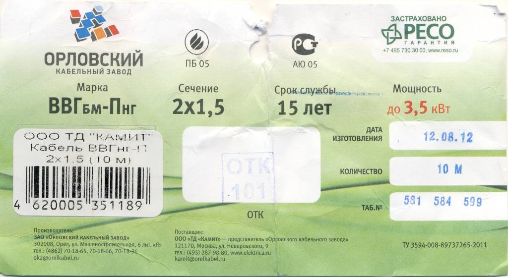

Вот случайно обратил внимание на маркировку.То что застрахованно это понятно, не понятно почему срок службы 15 лет и индекс БМ..
Что дает данная страховка ??

Scorpio* написал : Вот случайно обратил внимание на маркировку.То что застрахованно это понятно, не понятно почему срок службы 15 лет и индекс БМ..
Непонятно и почему 3,5 кВт. Они бы лучше вместо всей этой ерунды, написали назначение кабеля. В принципе - дать нагрузку в 3,5 кВт, сжечь при этом кабель в уголь и подать в суд за ложную информацию на этикетке. И потребовать страховку.;)
А что такое ВВГбм-Пнг

CAMPER написал : А что такое ВВГбм-Пнг
Бронированный, монтажный, плоский, негорючий! :D

В чем бронь то заключается?? Судя по наклейки со штрих кодом, эт все таки стандартный кабель.А со страховкой кто нибудь сталкивался?

Dale написал : Бронированный, монтажный, плоский, негорючий!
Тогда должно быть вроде как ВВбшв-нг

Вряд ли это бронированный кабель. Потому как по новым ГОСТам на силовые кабели марка кабеля должна звучать так: ВБШвнг + категория нераспространения горения - (А) или (В). Причем наличие категории - это пункт обязательный, предусмотренный ГОСТом 53315-2009 "Кабельные изделия. требование пожарной безопасности". В той марке, что на ярлыке категории нет -значит производитель не выполняет требования ГОСТа. Использование кабеля марки ВВГнг(А)-LS в жилых помещениях, это тоже кстати требование данного НД.
