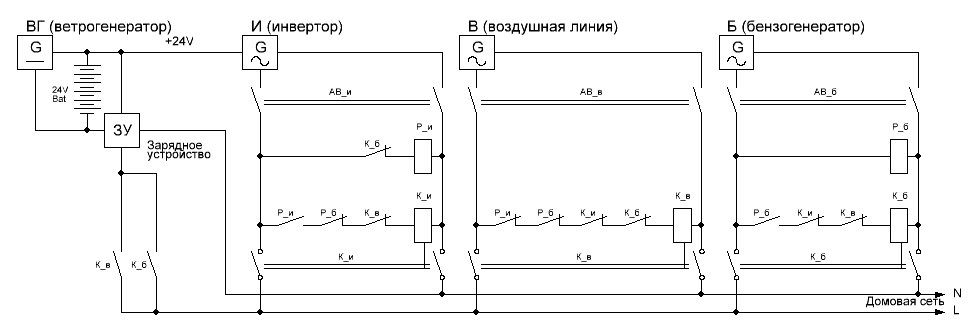

И генератор получается будет на всю сеть до ввода работать, еще один фейк

Пока работает инвертор или бензогенератор, К_в отключает ВЛ и соседям ничего не достанется;). L и N на схеме идут только на местное потребление, не превышающее 3кВт :) Вот изменения по варианту ТОРМОЗ На всякий случай всё подписал, чтобы было понятнее...

По Вашей схема да, основная сеть отключается. Но вопрос насколько быстро?

Сначала отключается внешняя сеть и только потом подключается внутренняя. Задержка небольшая (где-то 30-40мс), но этого вполне достаточно. Цепи взаимных блокировок не позволяют получения перекрытия даже в динамике

Тут у вас механические контакты которые в одном случае из десяти станут в состояние "козы" рано или поздно это произойдет. На схеме не видно устройство которое дает задержку при вкл.

Этого возникнуть не должно, т.к. у контакторов сначала размыкаются силовые контакты, а уж затем идёт коммутация допконтактов и контактов приставки, которые и подключают другую линию через соответствующий контактор. Задержка определяется временами включения - отключения реле и контакторов. В принципе, поставить на контактор приставку с задержкой (например типа LAETSD) никаких сложностей не представляет

А если будет задержка тогда все теряет смысл, ибо все потребители "упадут", тогда не лучше ли поставить механический рубильник который скоммутирует генератор или еще какой источник. В противном случае нужна мгновенная коммутация с применение силовых полупроводниковых ключей. На вашей схеме я вижу источник альтернативной энергии, зачем там аккумуляторы и контактор? Сегодня есть сетевой инвертор включите его постоянно под сеть и уменьшайте сумму счета за электроэнергию, все ведь ради этого и крутится.
