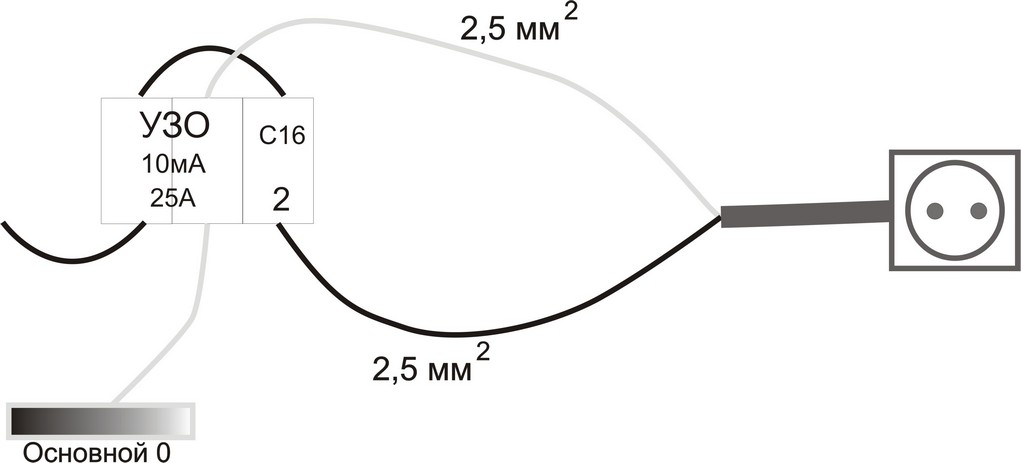

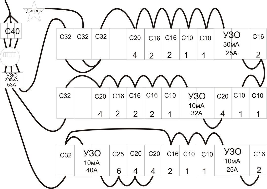

Вечер добрый! Опытные добрые люди, подскажите, пожалуйста. Имеется примерно такая предварительная схема разводки в доме: (Цифры 1 2 4 и 6 - сечение 1,5 2,5 4 и 6 мм2, номиналы автоматов будут еще меняться)
Вопрос № 1. Допустимо ли вот такое разделение нагрузки на каждую из трех фаз отдельно? Возникнут ли проблемы, если какое-то время будет использоваться только одна из трех фаз, а остальные будут без нагрузки?
Вопрос № 2.
(Основной ноль - нулевая шина) а) Подключение УЗО идет по такой схеме? (Направления проводов имеют значение?) б) УЗО идет перед автоматом?
Вопрос № 3.

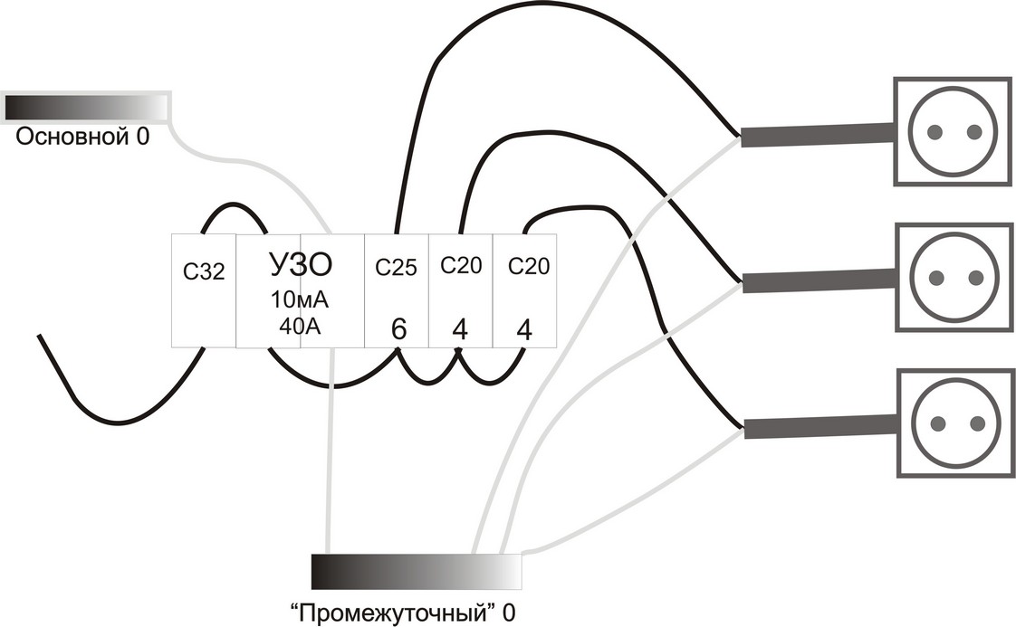

а) Возможно ли повесить на одно УЗО несколько автоматов? б) Если возможно, то схема будет такой? ("Промежуточный ноль" - фактически просто общий контакт) Или лучше после УЗО поставить один автомат, после которого уже три с меньшим номиналом? в) Подойдет ли одно общее УЗО на 10мА для кухонной группы из трех линий (мощная плита, духовка, чайник, микроволновка, пароварка, посудомоечная машина - иногда некоторые одновременно)? Или надо на 30мА?
Вопрос № 4. а) Общего противопожарного УЗО на 300мА хватит на любой дом? Даже если есть протяженные цепи в сторону надворных построек (сырые влажные стайки с проводкой как после третьей мировой), в подвал?
Вопрос № 5. а) Не многовато ли 10А автомата на освещение одной комнаты? Может, стоит использовать 6\8? Или объединить несколько комнат на один автомат? б) На печку хватит 32А? (Провода медные 6мм2 под гипсокартоном)

1.оригинальный вид однолинейки. не все понятно куда и зачем. a) рисунок можно понять по разному б) в) на розетки надо 30мА, на духовку, плиту можно не ставить

Непонятно назначение 3-х левых автоматов в каждой фазе Да и вообще много странностей: УЗО 32А/10мА, УЗО 40А/10мА, включение дизеля без рубильника

ksiman Автоматы на каждой фазе - для частичного отключения в случае чего (отрубание основного автомата и выяснение причины, проведение ремонтных работ в одной части дома, и т.д.). Вместо рубильника автомат, т.к. все равно дизель включается вручную (т.е. работает дизель - его автомат вкл, автомат левее (на фазе) - выкл и наоборот)
Хоть кто-нибудь ответьте хотя бы на один вопрос: можно ли нагрузить только одну фазу при простаивании двух других?

  1. схему не воспринимаю
в 2 а да(главное штоб узо позволяло запитывать на нижние контакты) б да 3. а да б да в 30мА

Нет основного и промежуточного нуля. Есть приходящий ноль и уходящий.
pgv написал : Хоть кто-нибудь ответьте хотя бы на один вопрос: можно ли нагрузить только одну фазу при простаивании двух других?
В элементе. Все ограничивается вводным АВ. Действительно по тех. условиям у Вас на вводе 3х40А?

Bladiclab написал : Действительно по тех. условиям у Вас на вводе 3х40А?
Нет, схема предварительная была. В пятницу узнал у обслуживающих мастеров - разрешают брать из сети 63А. Поэтому будет вводной на 63А, а на ветках 40А+40А+50А.

Просто если после УЗО у меня идет три автомата на розеточные группы, то я сначала должен нули от этих трех розеточных групп объединить в один (контактом, шиной), а затем уже получившийся один "общий" нулевой провод пропускать через УЗО, общее для этих трех автоматов? Я правильно понял?

На УЗО пришел ноль. Ноль после УЗО идет на нулевую колодку и с нее уже на силовые линии Ваших 3 АВ.

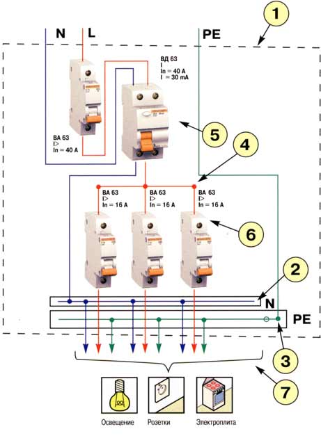

Вот для примера.

Bladiclab написал : Вот для примера.
Это пример, как не надо делать
Bladiclab
Bladiclab
Регистрация: 20.12.2009
Сообщений: 5472
28.10.2012 в 11:35:25
ksiman Это пример на выше поставленный вопрос. Связка УЗО и нескольких АВ. А не сама суть электрической схемы.
