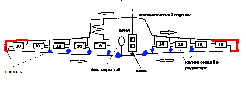

Т.е., если я правильно понял из ваших советов, то выглядит так. Если не верно, то поправьте.

Красным не надо ,синие краны.Два на обратке у котла- регулировать ветки.Прижмешь правую. Миниатюры внизу -ноу.

Есть подключение радиаторов диагональ.То есть вход верх подача и выход обратка и к котлу. Вам нарисовали.Красное уберите.

виктор1 написал : подключение радиаторов диагональ.
Если все сделать то лучше всего. alek.kutasov, Если Ваш лего-конструктор не закончен,это самое лучшее будет.

касимов написал : Два на обратке у котла- регулировать ветки.
Можно эти два вентиля поставить на подачу, то придется срывать доски с пола?

alek.kutasov написал : Можно эти два вентиля поставить на подачу
Ставь где удобно.
