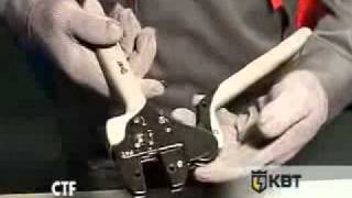

опрессовка изолированных кабельных наконечников.flv По сути - соединить любых доступным Вам способом: скрутка, клемник, гильза и т.п....

Ох блин такой инструмент не достать, пожалуй я клеммниками сделаю и замурую. Как раз после ремонта остались

Pekkonen написал : По сути - соединить любых доступным Вам способом: скрутка, клемник, гильза и т.п....
Про пайку не забываем...

Pekkonen написал : скрутка, клемник, гильза и т.п....
за скрутку наказание - гореть 100 лет в аду! :mad:
Rena, за замурованную "вагу" - 200 лет!

Rena написал : пожалуй я клеммниками сделаю и замурую. Как раз после ремонта остались
не надо!!!
Возьмите паяльник и пропаяйте.... Может там только изоляция повреждена - тогда только заизолировать нужно.... но вот только очень неудобно будет это делать...

Rena написал : Ох блин такой инструмент не достать, пожалуй я клеммниками сделаю и замурую. Как раз после ремонта остались
И как вы себе это представляете? Концы должны загнуться и вместе сойтись. Нужно минимум миллиметров 20 с каждой стороны. У Вас в этом месте петля провода уложена или вытянуть кабель из стены собираетесь? Это даже если не трогать вопрос о замуровывании ВАГО в стену...
