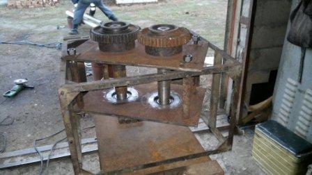

соседодел, боюсь, что с экспериментом пока ничего не получится. Во-первых снега намело по колено, а во-вторых рубить нечего. Нужно ещё хворост заготовить, а это когда потеплеет и подсохнет. Сори
vorstroy написал : соседодел, боюсь, что с экспериментом пока ничего не получится. Во-первых снега намело по колено, а во-вторых рубить нечего. Нужно ещё хворост заготовить, а это когда потеплеет и подсохнет. Сори

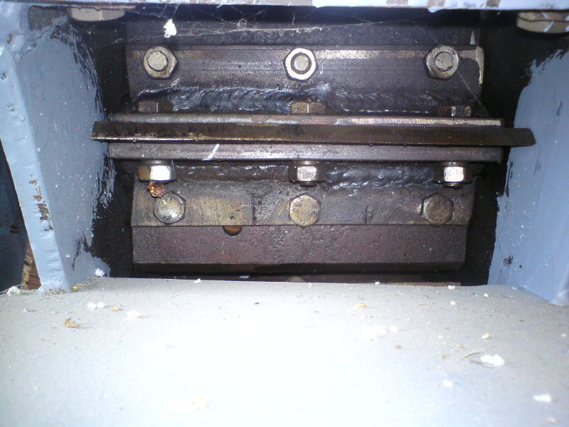

Еще хотел спросить чтобы вы попробовали тоненькие ветки рубить у меня тоньше 10мм рубит не очень хорошо да исфоткай зазор между ножами спасибо.
]( "мини-трактор. измельчитель веток 2.")
При попытке затолкать ветку большего диаметра (около 7-ми см) машинка подавилась. Слабовотое дело. А вот последствия:. Расстроили ещё и слабые ножи. Из чего ещё можно сделать???
vorstroy написал : соседодел, вот сегодняшнее испытание[
Если альтернативы ножам с с\х техники не найдёшь мой совет подбирай рессорные листы не толще 8-9мм реж по нужному размеру оттягивай вгорне и ставь у меня стоят 8ми мм сразу тоже чуть завернуло подточил и всё тощину80 пробовал 2-3 перекуса тянет и выдёргивай давиться у нас слишком движки слабые для таких веток.

зимеля харьковчанен увас сильнейшый рынок лоск там продают много сельхоз запчастей купи ножы с ксс 2.6 толщина 10 мм а утибя стоят с кпи 5 мм конешно небудут выдержывать нагруски
Спасибо земляки за советы. Я больше склоняюсь к ножам из рессор, потому что ножи от с/х техники расчитаны на боль
шие обороты и измельчают мягкие растения. Ребят, мож кто знает с какай машины рессора шириной 9-10 см? И по-моему на КСС ножи спиральные
нож с ксс 2.6 старого образца ширина 100мм длинна 180мм толщина 10мм сам диржал вруках на лоске цена до 50 гр скоро буду на чермете посмотрю на камазовские рисоры

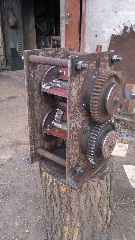

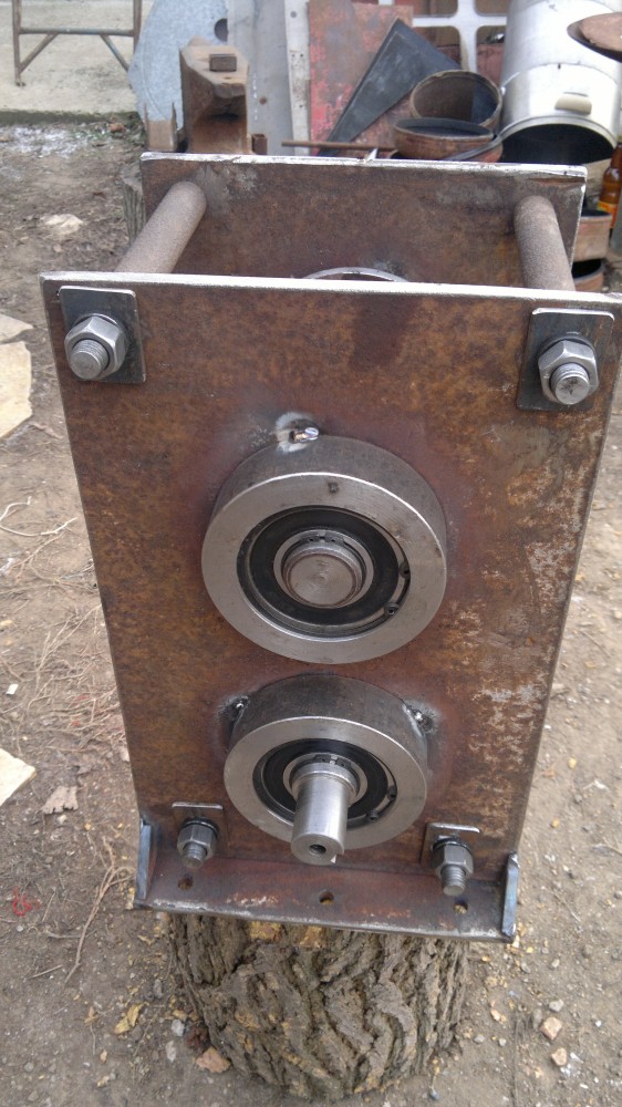

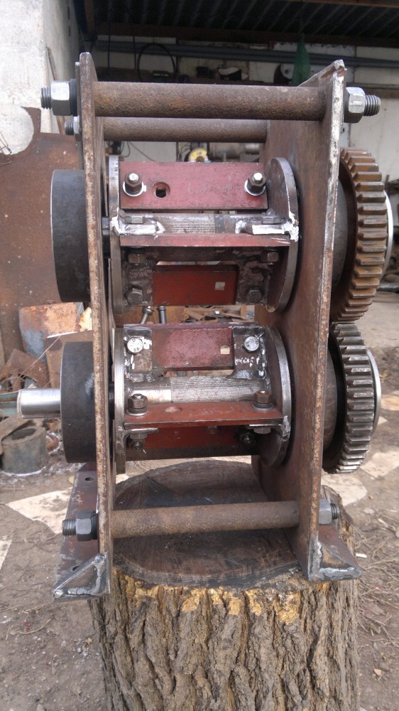

Не испытал миник разобрал для переделки пока не чем крутить, пробовал с ручкой вроде режет не плохо но ветки толще 5см ручкой не реально.
Если на один из валов добавить маховик,а еще лучше 2,нагрузка при измельчении уменьшится.
Завели двигатель и выключили,одной инерции хватит на небольшое количество веток.
Мидхатыч написал :
Подходящий маховик есть, но обороты маленькие эффект маховика будет минимален возможно даже в сторону ухудшения, миник доделаю попробую!
Мидхатыч написал :
маховик нужно ставить на вал с маленькой (приводной) шестеренкой. тогда будет эфект. лучше всего сделать масивный шкив на 2 ручья
