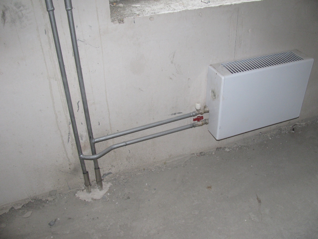

Дом новостройка, система двухтрубная: до 6 этажа 1", до 12 -3/4", далее до 15 - 1/2" 9 атм. на входе, 1" труба и 60 градусов, со слов сантехника из УК. До 13 этажа из этого доходит 1/2" и 34 градуса температура входного стояка. На выходящем стояке около 20 градусов. Температура в квартире держится в районе 11-13 градусов, при наружной около 0. Что будет зимой - можно себе представить.
В доме активно делают ремонты, сушат стяжки, утепляют лоджии и т.п.
В чём причина и что с этим делать? Ставить циркуляционный насос? Долбить УК? Менять радиаторы? Такая ситуёвина во всём доме на высоких этажах, хотя у одного на 12-ом вроде тепло.

Спасибо за ссылку, это, похоже, мой случай. Верно понял, что застройщик сэкономил и поставил прямой ручной вентиль (http://www.itap.it/web_rus/prodotto.asp?id=151) вместо клапана? Не ткнёте носом в СНИП, где написано какая арматура должна ставиться в двухтрубной системе?

rosys написал : Верно понял, что застройщик сэкономил и поставил прямой ручной вентиль (http://www.itap.it/web_rus/prodotto.asp?id=151) вместо клапана?
Нет, не верно. Даже если бы застройщик поменял одно на другое, это бы не убило систему.
BV написал : По хорошему надо просто пройтись по каждому стояку и убедиться, что никто не поменял регулировочные краны или клапаны для термоголовок на ПОЛНОПРОХОДНЫЕ шаровые краны.
Шаровой кран это не регулировочный вентиль - в полнопроходном шаровом кране сечение прохода равно сечению трубы.

Померяли температуры: В подвале 56-58 на входящем стояке, на сливе - 36 градусов На втором этаже температуры: 1 подъезд | 2 подъезд Стояк входящий 42 градуса | 42 На радиаторе слив 36 градусов | 34 Стояк сливной 34 градуса | 34
У нас на 13-ом такая темп, какая сливается на 2-ом этаже - во входящем стояке.

Люди просто у Вас по стояку убрали вентиля - поэтому подача сливается в обратку и до верхних этажей уже доходят капельки воды. Это решается как установкой вентилей - так и настройкой разницы в давлении подачи и обратки. И это нужно делать каждый раз после смены конвекторов на радиаторы любым из жителей вашего стояка.
