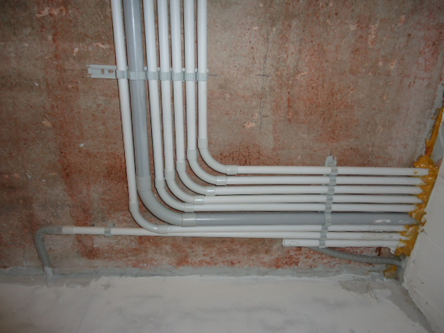

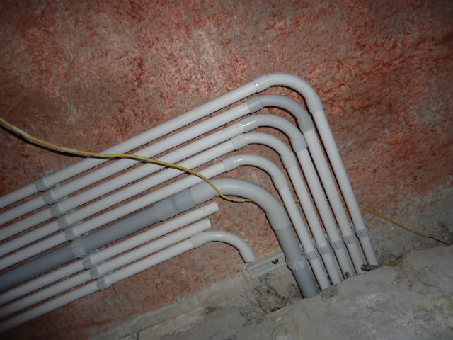

Я обычно провода к потолку вот так креплю:
Дешево, удобно и красиво - все на базе компонентов DKC, каждая планка к потолку крепится при помощи 2ух дюбель-гвоздей.

Designman, какая цена укладки подобным образом лично у вас? У меня это стоит в два раза дороже, чем просто укладка кабеля без трубы. Если, к примеру цена обычной укладки 200 метров будет стоить 5 рублей, то вашим вариантом - 10. Существенный вклад в смету и существенный вклад в собственную неконкурентоспособность. Плюс к этому, взял бы дополнительную сумму за доствку "не габаритных" труб. Привезти 200 метров трубы ДКС это отдельная плата. Также добавились бы дополнительные работы по проходке через стены этим шлейфом труб. Короче красиво, но дорого. Не годиться.

BravoOrlov У меня наверное просто другая категория клиентов - хотят что-бы все было сделано по уму и на этих мелочах обычно никто экономить не хочет, с доставкой трубы нет вообще никаких проблем - привозится вместе остальными материалами (идет в 3м. отрезках), зато она очень хорошо стыкуется через муфты с ПВХ гофрой.
Мой вариант очень кстати хорош для случаев когда потолок ничем потом не зашивается (например в производственных помещениях)

Designman Совершенно верно. Сам бы работал с таким материалом, если бы платили. Иногда в таких кидаю кабель до щитка в подьезде. Лучше гофры. Но возьни сней не мало. Сколько берете за такой монтаж?

15.11.2012 в 01:11:26
BravoOrlov
  1. Протяжка кабеля в трубу - 25руб.
  2. Подготовка кабеля за 1 м (размотка, маркировка, отмерение длины, нарезка) - 4руб.
  3. Крепление трубы ПВХ за фальшпотолком (1м) - 47руб.
