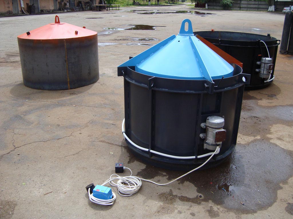

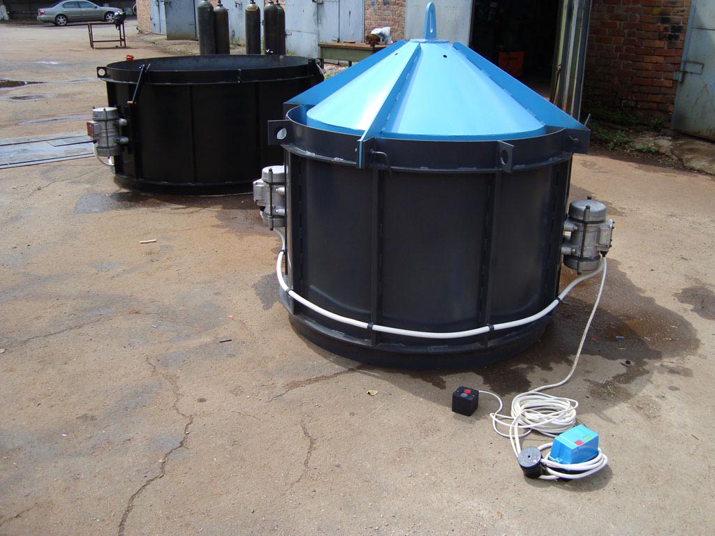

Всем доброго дня! Прошу не отказать в помощи! Есть большое желания , самостоятельно изготовить вибраформы для изготовления железо бетонных колец, d 1 м и 1,5 м. К примеру , вот фото выдернул из инета
Вопрос-1, какая должна быть,толщиной металла металлических цилиндрических обечаек: внутренний пустотелый сердечник и металлическая сварная конструкция толщиной металла Вопрос-2, как согнуть метал, чтобы получился правильный цилиндр? Извините , если подобная тема уже была ( самостоятельно не мог найти), даите ссылку , а эту тему можно удалить

По первому вопросу- двоечки вполне хватит независимо от диаметра кольца. По второму вопросу- правильный цилиндр делают ребра жесткости кольца, вальцы тут ненужны (забудем). Соединить концы листа нет проблем, тут главное при соединении соблюсти небольшой конус. Особое внимание нужно уделить внутреннему кольцу. Верх усилен конусом, внизу можно усилить кольцом профильным и дополнительно приварить 3-4 арматуры по диаметру, чтоб не вело.
