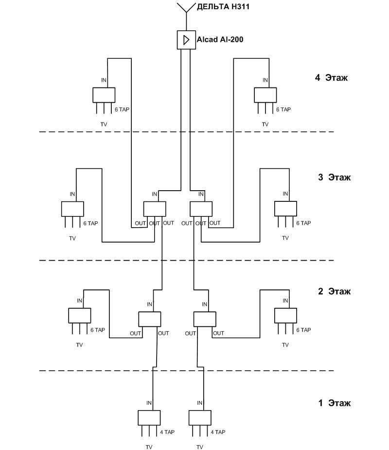

На суд общественности выношу предвариельную схему разводки ТВ сигнала на 4 этажа. Общее кол-во приемников 34шт. Делители ответвители REXANT.

Коротко....на 3-ем и 2-ом этаже нужно ставить на проход не делители,а отводы.... И считать затухания(длины...) в абонентских концах.. А так правильно.... Успехов....

CAMPER написал : На суд общественности выношу предвариельную схему разводки
И что?... Что за делители - ответвители? На схеме указываются, как правило, длины линий, тип делителей или ответвителей и их параметры (затухания на проход и ответвление) А так... просто картинка "ниочём"
PS. А усилок Al200 и антенка Н311 на 34 телевизора, это... фантастика. ;)

Согласен с Серг Сав....... АНТЕННЫЙ ПОСТ...-КОНЕЧНО ОТСТОЙ!!!!! КАБЕЛИ ХОТЬ ПОЛОЖИТЕ НОРМАЛЬНЫЕ..... ПАССИВЫ И А.П. ПОТОМ МОЖНО ПОМЕНЯТЬ!!!!! ДЛЯ СПУТНИКОВОГО ТВ ЛУЧШЕ ЕЩЁ ЛИНИИ ПРОБРОСИТЬ (на вырост...)

севаsat написал : АНТЕННЫЙ ПОСТ...-КОНЕЧНО ОТСТОЙ!!!!!
другого точно не будет, ибо дорого.
3-WAY Splitter Proconnect Затухание на проход 6.2,
2-WAY Splitter Proconnect Затухание на проход 3.7,
Rexant ekt 1004 4 way tap 10dB*
Длинна кабелей. От приемников до сл.т.щитков 8-12м. Расстояние от Ант. поста до щитка 3 этажа 8,5 метра. И соответсвенно от 3эт до 2эт и от 3эт до 4эт по 4 метра. Кабель *Cavel SAT-703/

Затухание сигнала на телевизоре первого этажа в начале ДМВ диапазона -40 дБ Вас не смутит?
CAMPER написал : другого точно не будет, ибо дорого.
Полагаю, что при таком раскладе и тот, что планируется, тоже нафиг не нужен.

CAMPER написал : предвариельную схему разводки ТВ сигнала на 4 этажа.
перерисовывайте! усилок подберите с сигналом на порядок мощней, вводные фильтры (или у Вас идеально ровный эфир?) и если Вам не доступны ответвители, то хотя бы делителями всем поровну сделайте

CAMPER , прежде чем что-то рисовать , выложите уровни сигналов , полученные с дельты 311.

CAMPER написал : данные о эфире будут доступны позже.
а данные о подъезде? один стояк или два? для более ровного деления на третьем этаже надо поставить делитель на четыре а не на три, и вниз опустить два кабеля, на второй и первый этаж
