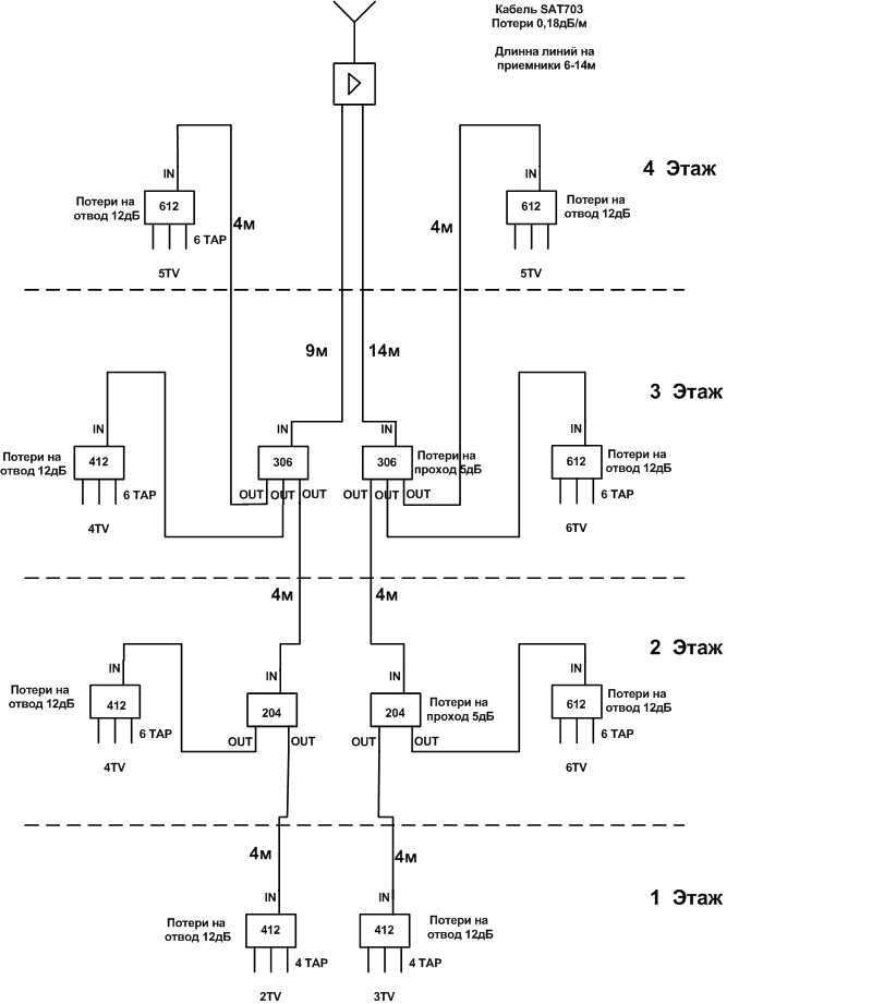

Посчитал, что на самый дальний приемник потери составят 32дБ.
Дело в том, что похожая работа уже была, только топология была другая. Там только питание с антенны приходило не в середину, а с верхних этажей. Приемников было даже больше, 42 и в итоге пока не довели количество приемников до 56, картинка на 4 и 3 этаже была на 4-5, на 2ом уже на троечку. Метровые чуть лучше. *

HA123 имеет небольшое усиление, тогда уж HA126. HS003 - возможно. Я бы в любом случае к ним поставил бы мачтовый усилитель, чтобы поднять усиление и снизить шум.
Что бы прокачать схему я бы орентировался на выходной уровень порядка 95-100 дбмкв. Если бы знать уровень сигнала с антенны, можно было бы сказать хватит усиления или нет))

стандартный входной уровень сигнала на 20ти квартирный двухстоячный подъезд (хрущёвка пятиэтажка ) , 80-90дб далее ( 1\2 -216-216-212-208-1\2) + таких же два подъезда плечи (по 20 метров RG-11) . низ Госта 56 дб ( для эфира 20 каналов ) . с алкада 200 , да в лёгкую . схема типовая . :-)))))) . не забываем про нормальный УРОВЕНЬ снимаемый с поста его и рихтуем пробками . разнос между соседними каналами для эфира вроде 6 дб ( возможно забыл уже , кстати напомнитя пжста ).
лень схему рисовать , в любой мурзилке есть . :-)))

у автора "пост" за 15 километров, с неизвестным ландшафтом, с погодой, с перекосом по уровню... без приборов... у меня Алкад 407й на 20 квартир работает, три канала задавлено, 60 км, 11й кабель, и даже пришлось питание через отдельную врезку пускать чтобы децибел выиграть (делитель в БП два резистора), смотреть можно, но не плохо бы чуток сигнала добавить, а некуда, итак иногда в перегруз по погоде уходит если уж так хотеть бытовые Алкады, то я бы воткнул приличную ДМВ антеннку (всё же она еще долго служить будет, цифра, то сё) и пару дешевеньких диапазонных, плюс 407-й Алкад и вероятно на нижние этажи дополнительно AI-131

Блин начинали с 60 теперь уже 20. Если бы Вы сразу написали 20 точек, я бы даже спорить не стал. Только опять забываете что у Вас каналы выровнены.
1967 написал : разнос между соседними каналами для эфира вроде 6 дб ( возможно забыл уже , кстати напомнитя пжста )
по госту не более 12 дб во всей полосе ТВ. не более 6 дб в полосе 60 мгц, не более 3 дб на смежных каналах. Кстате, минимальный уровень — 60 дБмкВ (57 дБмкВ для систем с растром каналов 8 и 12 МГц)

В общем воспользовался советом уважаемого sergey_sav, поставил усилитель терра 123 и примерно нагрузил все поровну делителями ответвителями. Все работает в идеале, а еще пошла цифра и стало как надо.
Всем спасибо.:)
