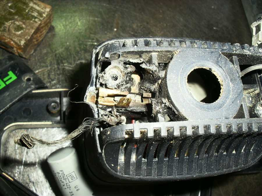

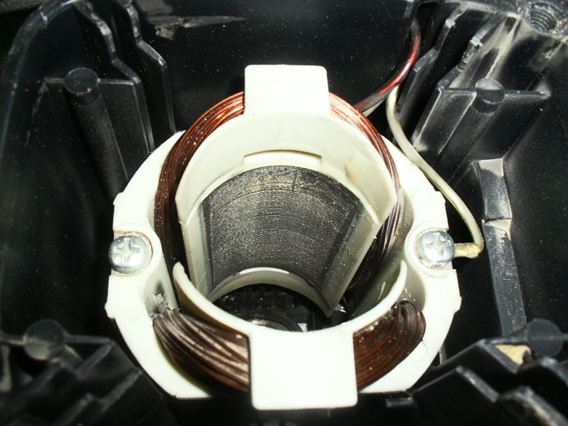

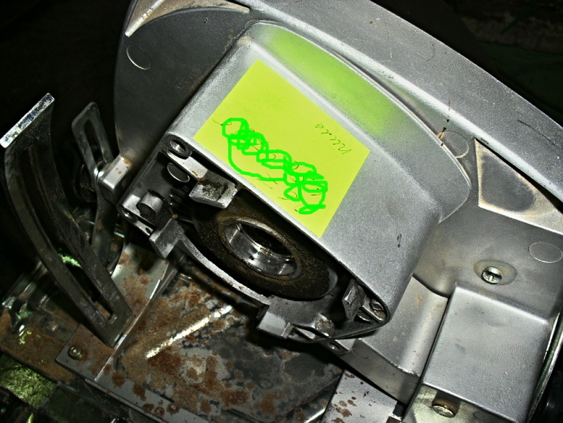

snowdog, а пильный диск не покажете? Или дядя предусмотрительно его не принёс? Но то, что фанатизма там было немеряно - это видно по щёточному узлу...

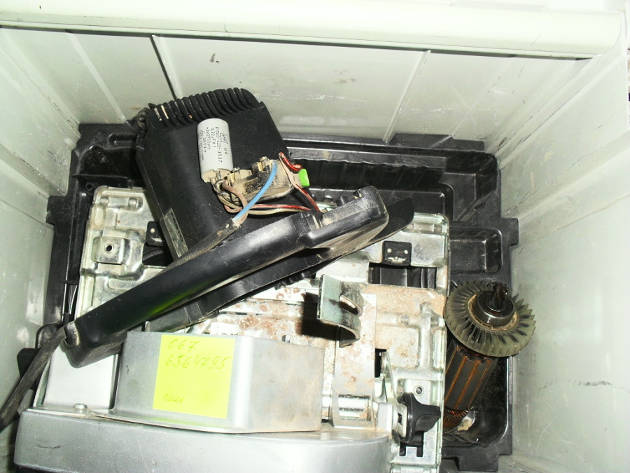

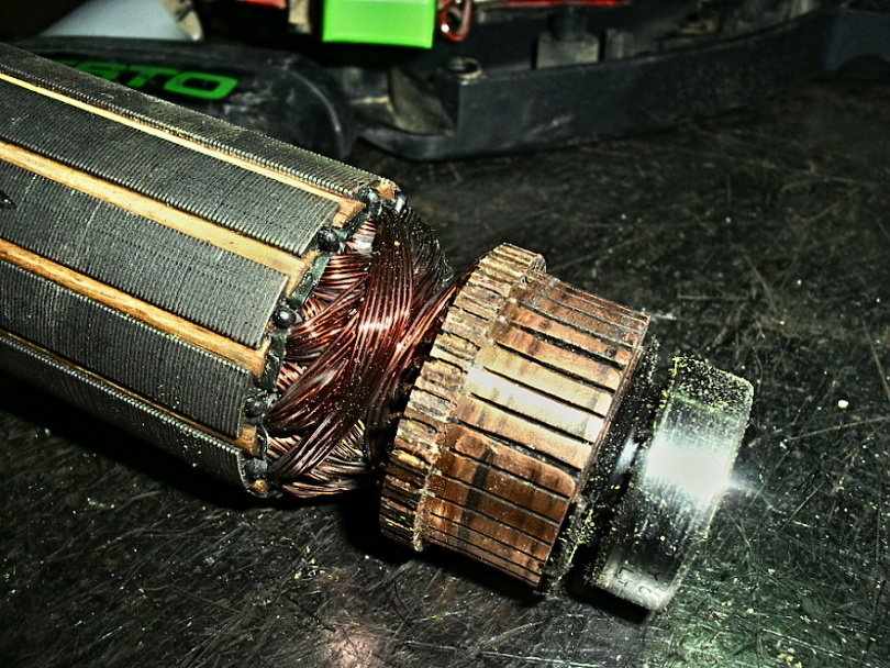

rem273, ну причём тут пильный диск....у якоря коллектор развалился,а развалился по тому,что схема у коллектора даже не пропитана и провод тупо отвалился от ламели.

snowdog написал : rem273, ну причём тут пильный диск....
Острый, тупой, зубья, затиры по плоскости, проворачивание под планшайбой... диск почти всё скажет о пользователе. Но уже и так видно, что дядя жал на кнопку несмотря на искры, дым и капающюю пластмассу, пока машинка совсем не встала... А глаза ясные такие, мол, только включил, дощечку не успел отпилить... Знакомо.

rem273 написал : А глаза ясные такие, мол, только включил, дощечку не успел отпилить... Знакомо.
да в общем-то нет....контора серьёзно деревом занимается и предпочитают вирутекс. эту взяли попробовать....ну и напробовались. короче говоря SRI174 она обогнать не смогла и теперь валяется у меня.
