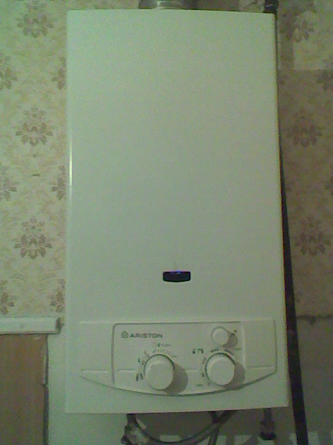

Добрый день! Облазила весь интернет, но так и не смогла найти ответа на свой вопрос((( Купили 15 ноября (4 дня назад) колонку Ariston Fast CF 14P. Нам её установила фирма, занимающаяся данной деятельностью, поставила печать в паспорт, дала квитанцию, что провела установочные работы. Проблема: колонка работает ОЧЕНЬ шумно и пламя в ней даже в пассивном состоянии очень высокое и, соответвтвенно, шумное (до этого стоял Юнкерс - звук у аристона с выключенной водой такой же как у работающего на всю мощь юнкерса). Так же заметили, что на трубе с холодной водой (в самой колнке) скапливается конденсат и пара капель падает на столешницу под колонкой, пока кто-то душ принимает. Позвонили мастеру, который устанавливал - он сказал, что "это просто такая колонка, она такая шумная. и да, у неё огромное пламя даже в пассивном состоянии. Конденсат капает у всех колонок". Мастер по поведению немного странноватый, поэтому спрашиваю тут, потому что не хотелось бы проблем дальнейших. Кто сталкивался с этими колонками, подскажите, это у них у всех так или проблема в чем-то есть всё-таки? Заранее благодарю!

Ekaterina 25 написал : Так же заметили, что на трубе с холодной водой (в самой колнке) скапливается конденсат и пара капель падает на столешницу под колонкой, пока кто-то душ принимает.
Это абсолютно нормально. Чем дольше принимается душ - тем труба ХВ будет становиться холоднее (особо в осенне-зимний период), а на кухне тепло/жарко - чего ж конденсату не образовываться?! Летом, когда в реках вода станет теплая - капель будет меньше. :)

Ekaterina 25, а если совсем без газа открыть воду, шумит? p.s. и какой напор?

Ekaterina 25 написал : И пламя, если вся вода выключена, посмотрите, пожалуйста, большое у них или маленькое. У нас сейчас даже кончика пламени в смотровое окошечко не видно...
:confused::confused::confused:речь о запальнике?
10-40-99@mail.ru
20.11.2012 в 18:47:23
Да, с запальником похоже проблема.

Ekaterina 25 написал : пламя в ней даже в пассивном состоянии очень высокое
Ekaterina 25 написал : У нас сейчас даже кончика пламени в смотровое окошечко не видно...
Ekaterina 25 написал : Да, с запальником похоже проблема.
Если ГК сразу включается (загорается основная горелка) после открытия крана ГВ - причем тут запальник??! То, что Вы его не видите - это другой вопрос (возможно не под тем углом заглядываете - слишком снизу или сбоку) - если б запальник не горел в пьезоколонке (а у Вас такая (P))- основная горелка вообще не зажглась бы. ЗЫ. При открытии крана ГВ не бабахает? Значит и высота пламени запальника достаточная.

Ekaterina 25, вот такая колонка у соседей, и у них ниЧАВО не шумит

Нет, дело в установке (точнее, в настройке), не в колонке. Мы с таким Аристоном жили вполне счастливо, мне даже наоборот казалось, что она работает тише предыдущей. Зовите обратно своего мастера, пусть отрегулирует запальник.
