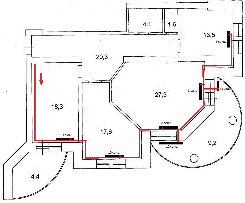

Добрый день.....возник у меня такой вопрос.....местные сантехники толком ничего не могут подсказать.....
Ситуация такая: на квартиру одна подача и обратка..... и все батареи подключены от нее.....16 этаж.
Столкнулся с тем, что первые батареи еще более, менее ..... а последние холодные...... Местный сантехник сказал, что чтоб хватало давления до последних батарей - надо первые поджимать...... Действительно, если первые поджать, то последние погорячей будут...... А если надо будет первые открыть посильнее....то последние будут холодными.....
Объясните пожалуйста...как лучше сделать......Может все переделать и включить их последовательно......чтоб тупо вода входила в первую батарею, без вариантов текла через нее ... потом на вторую и т.д......Я вообще не понимаю (объясните пожалуйста) что заставляет воду течь из стояка в отвод к батарее......почему бы ей просто не течь мимо батареи по стояку дальше.... Рисунок прилагаю...

Сразу две трубы идет подача и обратка.....В последней батарее все заканчивается..... ПОдключение каждой батареи показал на рисунке....

Точнее схему вот нарисовал.....
Краны обычные.......Дом новый.....когда батареи менял на нормальные, то там тоже обычные шаровые краны стояли...... На этаже есть служебное помещение.... и там от общего стояка отводы в каждую квартиру.....

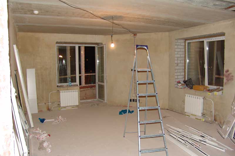

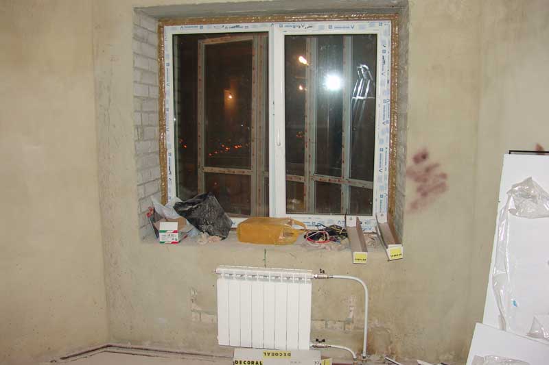

Дармедонт
Дармедонт
Регистрация: 24.11.2012
Троицк
Сообщений: 22
24.11.2012 в 22:39:05
вот здесь на фото видно немного как все в реале......но в принципе я на схеме все обрисовал....
Сообщений: 140012
24.11.2012 в 22:56:40
Ну собственно всё как всегда.... шаровые краны (повернутые в среднее положение) на балансировке радиаторов в двухтрубной системе и сантехники - олени ;)
