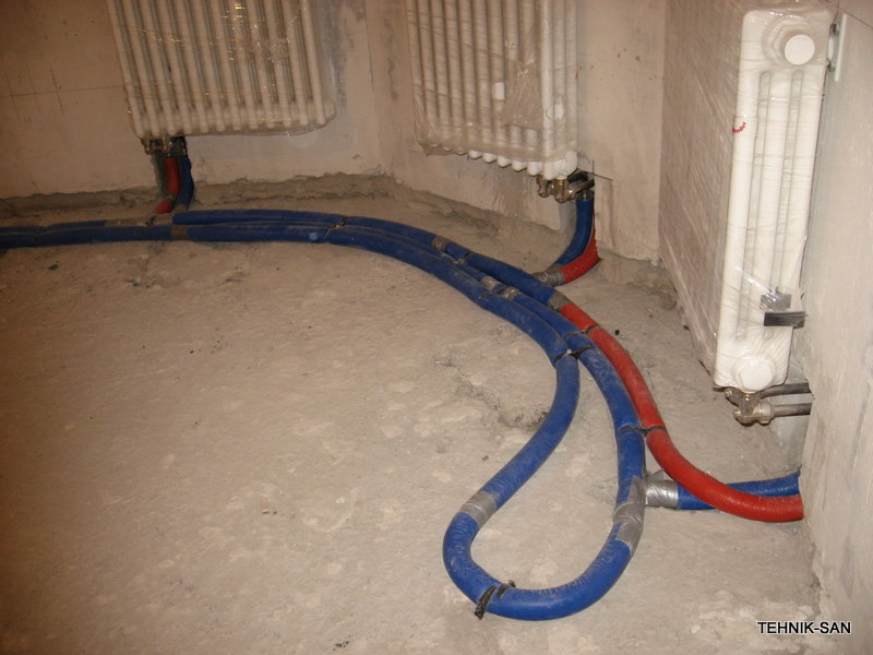

Монтаж труб в такой схеме производится из целой трубы от узла ввода до радиатора отопления без применения дополнительных соединительных элементов. Это снижает вероятность протечек. При изменении расхода теплоносителя на одном из радиаторов остальные отопительные приборы продолжают работать в том же режиме.

Помогите разобраться с отоплением.
Система двухтрубная, вход\выход один в ванне. На входе и выходе стоят измерители давления. По ним видно, что на входе давление ниже, чем на выходе- на сегодня разница 0,1 Mpa. Недавно была авария и в системе давление по словам сантехника было 7 атмосфер (воды налило из плохого соединения целую ванную), так вот до аварии разница была 0,5 Mpa.
Причем вода циркулирует, тепло подается, все как бы нормально.
Т.к. стяжку снял и если уж делать, то делать как мне кажется лучевую полипропиленом, на каждую батарею(биметалл) терморегулятор, на гребенке шаровые краны только для режима открыто\закрыто. Мне кажется это удобней и надежней, хотя и расход труб большой. То, что сделано сейчас весьма сомнительно по качеству, надежности и "теплоте". Конкретно - трубы стальные сверхтонкие(одну повредил, потом варил), всего по 4 секции чугуна в каждой комнате по 19 метров - может быть нормально только для самого энергобережливого дома, к которым мой не относится точно!
Каких ошибок избегать? Достаточно ли вышеуказанных элементов в системе или добавлять клапана и т.д.... Биметалл(предположительно Рифар) буду покупать из расчета 1 секции на 1,8 м2 площади.
Сантехников приглашал - им верить страшно! Либо нагрузят, либо недогреют!

но ведь открытые полностью первые батареи давали бы больше теплоотдачи, чем немного прикрытые?.....
я просто пытаюсь понять стоит ли заморачиваться, делая петлю Тихельмана (при которой, если я правильно понимаю, батарею полностью открытые), или тупо отрегулировать существующую систему....
изначально у меня была паника, потому что реально батареи были холодные по сравнению с соседом........оказывается, что это строители перепутали подачу с обраткой......сейчас переварили..... зная что надо регулировать, я в принципе даже шаровыми кранами отрегулировал.....визуально батареи примерно одинаковые......но пока на улице тепло, сложно понять.....
я думал, что прижимание первых батарей - это "косяк" системы......сейчас понял, что в принципе это нормально.....
единственно, что меня напрягает теперь так это то, что я не могу трогать отрегулированную систему......то есть жарко в какой-то комнате - взял прижал, холодно - открыл......
с петлей Тихельмана ведь возможно произвольно прикрывать и открывать батареи....
Что мешает поставить термовентили с термоголовками? Тогда, при достаточном подведении тепла в квартиру система станет автоматически саморегулирющаяся. Желательно или жидкостные термоголовки или газовые.
Если же нужного кол-ва тепла и/или перепада давления (подача/обратка) не будет хватать, но все равно будет эффект холодных батарей в конце тупика.
Наличие же петли Тихельмана, в этом случае, сделает ВСЕ радиаторы одинаково холодными при хорошей балансировке.
Но с балконом, скорее всего опять случиться засада. Тепла на него не хватит по-любому (так и не сказали как утеплили!), термоголовки будут автоматически открываться на максимум. Или система не войдет в саморегуляцию, или же на балконе все равно будет очень холодно.
Кстати, даже при наличии петли Тихельмана, все равно часто требуется балансировка. Особенно при низкой разнице давлений подачи и обратки.
Так что шаровые убирайте. Пока еще делается ремонт.

нет. практически незаметно при нормальной работе системы. Сказано про шаровый полнопроходный кран.
Дармедонт написал :
Уберите шаровые!!! и Поставьте термоголовки. Надоело уже об этом говорить...
Вам надо раз двадцать пять это сказать, чтобы дошло?
Дармедонт написал :
шаровые предназначены для работы в режиме - либо полностью открыто, либо полностью закрыто. Можно после них термоголовку поставить.
Дармедонт написал :
Дело не в петле, а в вентиле с маленьким проходом на регулировке батарей. С петлей лучше работает. Но при достаточном давлении и сечении труб она не обязательна.
