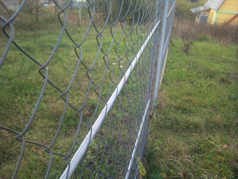

Tomkol написал : Не поверху или по низу, а вдоль посередине надо продевать.
Именно поверху. Держит линию. При случайном опирании не провисает. Кто в курсе как висят заборы из рабицы тот поймет разницу.

От провисания - да, можно по верху сталистый тросик тонкий продеть и натянуть. Но от кражи сетки - именно арматура, продетая не поверху или понизу, а по средине. И чем толще арматурина, тем меньше вероятность кражи сетки.

Будьте любезны... Чешу репу- рабицу покупать или сварную сетку? Рабицу не понимаю как натягивать, как крепить, чтобы не провисала середина между столбами...-:(

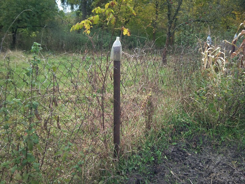

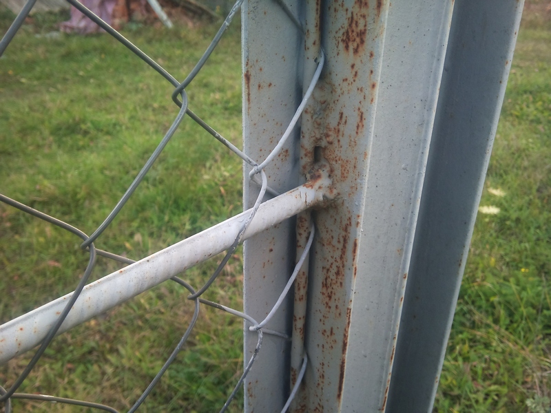

Итак, два варианта. Вот это на даче (уже четвертый год ничего там не делаю, наведываюсь пару раз летом и всё) - сетка вставлена в рамы из уголка. Видно, как арматура продета.
А вот это в селе по меже между нашим и соседским участком сетка просто натянута и привязана к трубам (там нет риска кражи). Ничего поверху от провисания не продевал, но даже плетущаяся летом фасоль эту сетку за несколько нет не деформировала.

Tomkol написал : Итак, два варианта.
Приветствую. Чего-то фотки не доступны. У меня одного?

18.10.2013 в 15:25:40
Наверно, вчера криво загрузились. Исправил.

Tomkol написал : Вот это на даче (уже четвертый год ничего там не делаю, наведываюсь пару раз летом и всё) - сетка вставлена в рамы из уголка.
Ох, как удобно через такой забор перелезать... Прямо заманчиво. На голую рабицу хотя бы ватник накинуть нужно, чтобы не поцарапаться, а тут - курортные условия.

Stemid написал : Ох, как удобно через такой забор перелезать... Прямо заманчиво.
Я Вас умоляю... Кому надо, тот и Великую Китайскую стену перелезет без проблем.
Кстати, очень часто наблюдал, что там где сетка просто без рам натянута, те, кому она препятствует, в ней просто дыры делают, пользуясь кусачками или еще каким-то подобным инструментом. И все равно проникают на ту сторону. Лучше уж пусть поверху лезут, а сетка целая останется.
Но если есть желание, то можно по верху рам наварить треугольники, порезав для этого металлическую полосу. Я даже прикидывал раскрой, но потом лень стало заморачиваться.
Ну, или можно готовые красивые фигурные шипы купить. Дело вкуса.

Tomkol написал : Я Вас умоляю... Кому надо, тот и Великую Китайскую стену перелезет без проблем.
Не надо умолять :) Самому приходилось не раз лазить через заборы (не в криминальных целях, конечно, а сугубо в числе инициативной группы, каждый год весной проверяющей состояние водопроводной трубы по линии участков, и для закрытия кранов, открытых на зиму заботливыми хозяевами). Через обычную сетку-рабицу, прикрепленную только к столбам, перелезать труднее всего. Она прогибается, зараза, сверху острая, а опереться не на что. Пришлось использовать лестницу и опирать ее как-то на столб, чтобы не повредить сетку. Конечно, воры могут и использовать кусачки, разрезать сетку, но это потеря времени и скрытность нарушена (ввиду разрезанной сетки, привлекающей внимание сразу). Ну а Ваш вариант вообще как приглашение. Ничего резать не надо, перелезать - одно удовольствие. И туда, и обратно. Конечно, углы или шипы нужно бы приварить.
