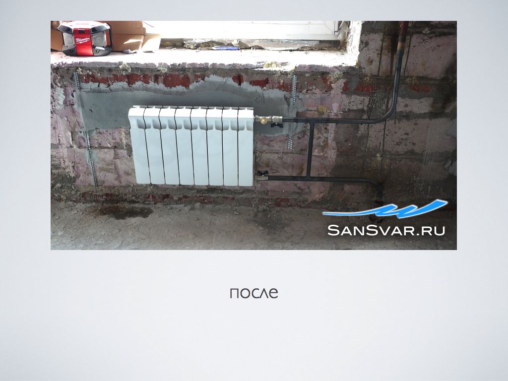

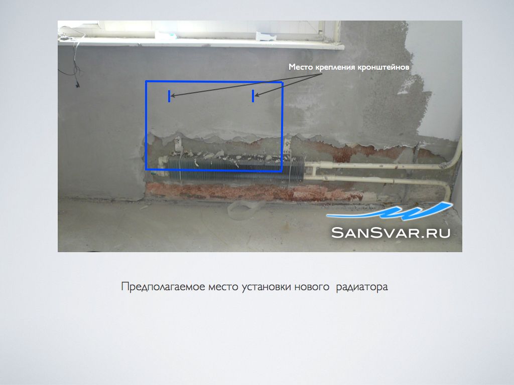

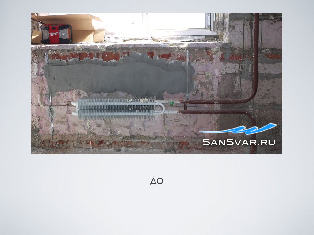

max_zelinski написал : Возник такой вопрос - как поменять батареи (буду ставить Sira RS 500), чтобы после выравнивания стен, повесить их обратно с наименьшими перекосами (или хотя бы просто повесить обратно)? Можно ли произвести монтаж с каким нибудь запасом
обычно я рекомендую выронить участок от старого конвектора до подоконника, под место крепления кронштейнов
