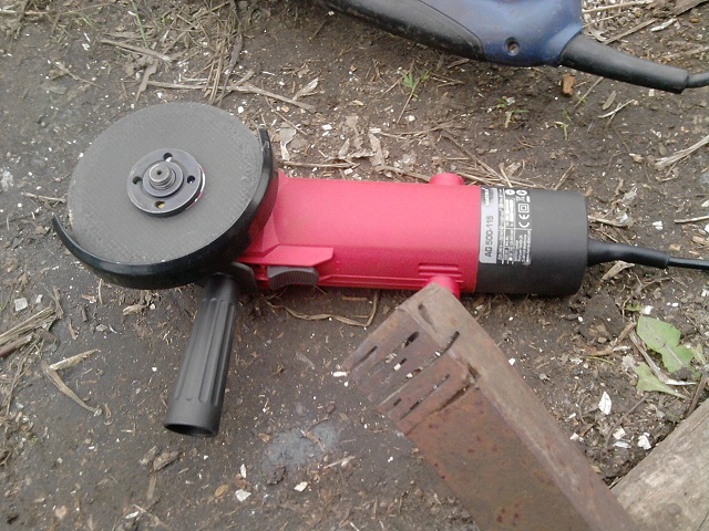

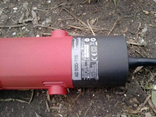

пяпа написал : К вечеру набросаю фоток про токи и работу УШМ 115мм 500 ваттной...
По току выходит 1.4А-300Вт на ХХ, при работе 2.5-3А, а это 550-660Вт. Но при 3А это надо нагрузить и обороты падают. Вот сама болгТоковые клещи почему-то не работают, поэтому мерял "вживую". Достаточно резво режут 1.2мм кругом уголок и другое. Конечно помощнее УШМ еще резвее, но режет. Для сравнения промерял другие свои УШМ: 750Вт "Спарки" 125мм. ХХ-2А-440Вт, работа 3.5-4А-770-880Вт 230 УШМ "компасс" 2кВт: ХХ-4.9А-1.08кВт, работа 8.3-9А, что соответствует 1.8-1.98кВт. :)

PS: 115 тест выдержала, далее я пошёл её работать, и она навернулась:D Похоже, что в редукторе разошлись шестерни...Подвел таки меня кЕтай;)

пяпа написал : Токовые клещи почему-то не работают,
На один провод надо вешать (L или N, без разницы). На двух КЗ тр-а тока, поэтому и ноль кажет.
