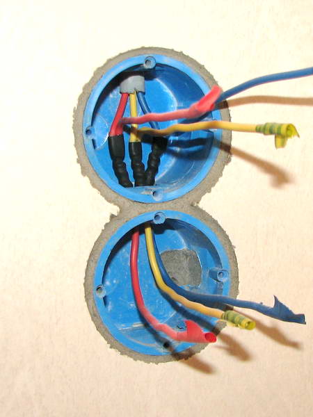

Возможно электрики говорили не про коллекторную разводку, а про коммутацию ответвлений, разветвлений не в распределительных коробках, а в установочных коробках выключателей, розеток. Перерасход кабеля в среднем в полтора раза больше от минимально возможного. Тут хоть и меньше но всё же некоторые штробы нужно делать шире, что как писал выше не везде приемлемо, так как один и тот же кабель, например к выключателю освещения должен идти в одну и обратную сторону, что к тому же усложняет локализацию места повреждения. Так же из-за тонких перегородок, вентканалов в стенах кухни, санузла не везде получится применить углубленные установочные коробки.
Довольно легко коммутация линий освещения делается пайкой в обычных по глубине, 42 миллиметра, установочных коробках.
Я и ответвления к смежным розеточным механизмам делаю пайкой в обычных по глубине, 42 миллиметра, установочных коробках.

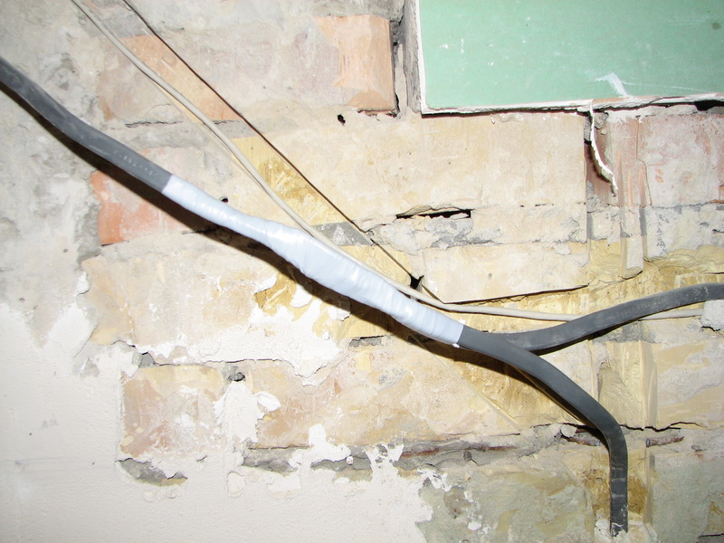

Ещё без распределительных коробок ответвления могут делаться непосредственно в штробах, должна быть адекватная изоляция, герметизация, что не все могут или хотят делать.

Ну, например, электрик должен уметь делать контактные соединения хотя бы одним из надежных способов требуемых нормами, про что писал в теме Чем лучше соединить медную моножилу в коробке???. Если соединение будет выполнено надежно, то в распределительные коробки не нужно будет заглядывать до следующего ремонта! Те кто пугают тем что распределительные коробки возможно придется вскрывать до следующего ремонта теоретики повторяющие глупости других или не уверенны в надежности контактных соединений выполняемых ими.

Посититель написал : Ещё без распределительных коробок ответвления могут делаться непосредственно в штробах, должна быть адекватная изоляция, герметизация, что не все могут или хотят делать.
Мда.... уж лучше коробку похоронить (хоть шанс найти есть, а если по умному - то всегда можно найти!) чем творить подобное... Вас батенька в теме Орлова давно прописать надо

у него все готовое хранится, чтобы быстрее копипастить. а по ссылке, которую он привел, дается весьма опасный плохой совет
Посититель написал : Для снижения потенциала 110 вольт на корпусах электроприборов класс защиты 1 в которых есть фильтры питания, примерно до 28 вольт, чтоб при прикосновении к ним людей с чувствительной кожей не щипало, так как нет возможности безопасно в полном объеме использовать защитный желто-зеленый провод РЕ новых линий квартиры, можно защитные контакты каждого розеточного механизма, светильника подключить в подрозетниках и возле светильников, именно в подрозетниках и возле светильников, ни в коем случае не в другом якобы удобном месте, к защитной желто-зеленой жиле РЕ новой проводки через индивидуальные резисторы 47 кОм мощностью 1 ватт, что как писалось выше снизит вероятность щипания, а в случае аварии нейтрального провода ограничит ток на уровне 5 мА, что вполне безопасно так как по сообщениям из разных источников, включая производителей дифзащиты, не отпускание начинается с 5-10 мА.
Да и идея делать соединение прямо в штробе, мягко говоря, не очень хорошая.

на этом форуме вероятность того, что ответит не посторонний человек, а именно электрик с соответствующим образованием и опытом существенно выше нуля. К сожалению, тут тоже много тех, кто относится скорее к лжеэлектрикам и раздаёт вредные советы. Получается как в том анекдоте:
  • Здрасьте вы гинеколог?
  • Нет я - маляр но посмотреть могу!
Вообще, совершенство - оно недостижимо, но мы тут для того, чтобы к нему стремится. Поэтому отмечаем удачные и неудачные идеи. замуровать соединение неизвестного качества http://www.mastercity.ru/attachment.php?attachmentid=343917&d=1354244007 это неудачная идея.
