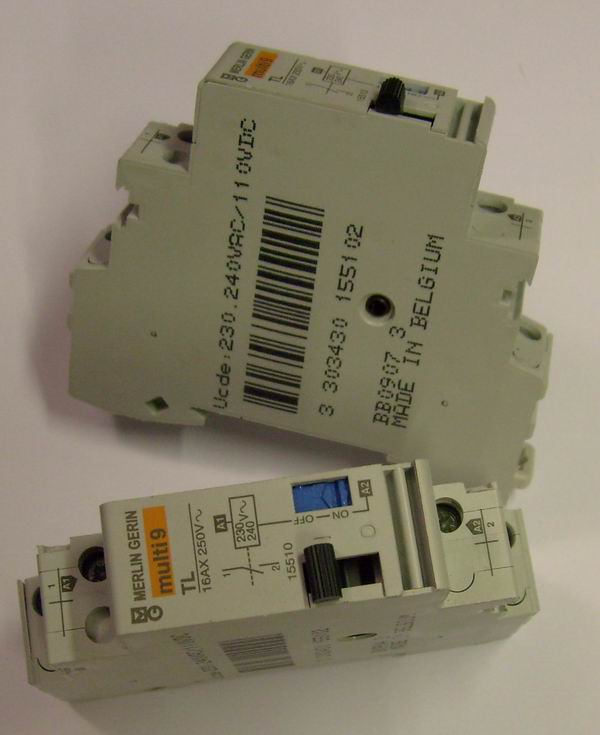

shs_sf написал : Мой электрик сказал, что такое сделать невозможно без отдельного контроллера (простыми переключателями). задача такая:
  • Цепь управления главным светом с помощью трех выключателей проходных.
  • Цепь управления ночной подсветкой с помощью других двух выключателей проходных.
  • Хочется что бы эти выключатели не фиксировались в разных положениях как обычные выключатели света (верх\низ, то есть вкл\выкл) а представляли собой пружинные клавиши или кнопки.
  • Хочется что бы эти выключатели были двойными. То есть в одном месте (розеткоместе) одна клавиша отвечала за проходной выключатель из первой цепи а вторая из второй.
    Легко все реализовать. Делаете все как для обычных проходных выключателей, только два но : - без распаечных коробок, в глубоких подрозетниках Hegel. Далее на каждую группу света потребуется по 1 микромодулю вот такому http://wunderdom.ru/catalog/product/26/ (есть аналогичные диммеры) сами выключатели берете любые кнопочные , у которых кнопки возвращаются в исходно еположение. Например Gira 0155 00.

shs_sf написал : реле на которое постоянно подано напряжение должно немного жужжать
На которое постоянно подано напряжение жужжат, а вам предложили импульсное ( поляризованное ) реле - напряжение подаётся на катушку только в момент нажатия управляющей кнопки.

shs_sf написал : Может быть поделитесь какой то ссылкой на такие вещи или номерам изделий
Наберите в поисковике "импульсное реле" или "бистабильное реле", по ссылкам сможете увидеть и само реле и схему его включения. Кнопки подойдут любые без фиксации. Пример реле

avmal написал : На которое постоянно подано напряжение жужжат
совершенно верно - это "контактор" называется - он жужжит и электричество потребляет (немного, но потребляет) при замкнутых контактах. Импульсное реле от этих недостатков свободно

Netlog написал : Что имеется в виду, что просто кнопка, нажал - перекинуло контакты крест-накрест, нажал ещё раз - вернуло? Такое вообще бывает?
Бывает. В этом и суть поляризованного реле. http://cs-cs.net/avtomatika-impulsnye-bistabilnye-rele-abb-ff
