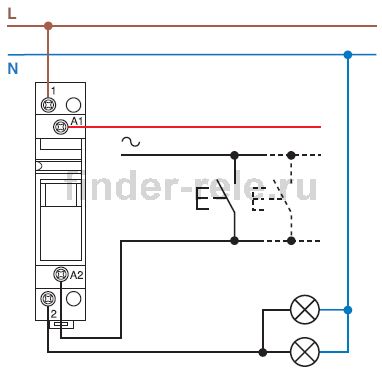

felex776 написал: ЛИНК подскажи может с этим можно как то справится?
Слишком оптимальная схема эта, без контакторов. А именно, заметим что когда одна лампа включена, нажатие на ее откл подает сигнал также и на общий откл через замкнутые контакты E290
Чтобы этого не происходило, можно провести общий откл через контактор :
Имея контактор, можно и вернутся к исходной схеме с контактором :
Но по моему вариант 1 лучше т.к. гарантирует полную развязку между лампами и управлением, а поскольку E290 по любому имеет 2 пары контактов, нет причины по которой надо было бы использовать вариант 2

линк написал: Но по моему вариант 1 лучше т.к. гарантирует полную развязку между лампами и управлением,
Подскажите какие контактор лучше взять и какого будет достаточно? 1)ESB-40-40 Модульный контактор 40А 4НО 220B AC/DC ABB или 2) ESB-24-40 Модульный контактор 24А 4НО 220B AC/DC ABB,
а может что то другое посоветуете?

bnmuyt написал: Две пары для катушки? А1-А2 и 1-2?
Смотрите на схему на самом Е290 : A1-A2 собственно катушка 1-2 контакты, такие же как 3-4. Имею ввиду что есть 2 пары, 1-2 и 3-4, из которых можно взять одну (любую) на лампу и одну на управление
felex776 написал: а может что то другое посоветуете?
Самое мелкое что найдете, с нужным кол-вом контактов НО и катушкой 230В. Можно взять несколько устройств (с 1 или малым кол-вом контактов НО) и подключить катушки параллельно, если так получается выгоднее/дешевле/компактнее/....

felex776 написал: ...Теперь не могу разобраться как сделать так, что бы при нажатии одной кнопки свет выключался сразу во всех помещениях и еще одна кнопка выключала только часть помещений? Например:
  1. выкл/вкл 1 комната
  2. выкл/вкл 2 комната
  3. выкл/вкл 3 комната
  4. выкл/вкл 4 комната
  5. выкл всех комнат (выкл 1,2,3 комнаты) нужно именно что бы только выключало
  6. выкл 1 и 2 комнаты
Для этого нужно еще реле abb 290 16 10/230 или тут что то другое ставится?
felex776, Реле РИО-1М (http://meandr.ru/rio-1m) + схема? которую дал Link . Это самый дешёвый и самый компактный вариант (РИО-1М всего 13 мм по ширине, 4шт х 13 = 52 мм). У этих реле есть входы центрального управления.

MaSeVi, В данном конкретном случае нужно 4 шт реле, а это ровно 3 модуля. Для остальных - одномодульное импульсное реле РИО-2 (http://meandr.ru/rele-impulsnye-rio2). В нём ещё таймер отключения по времени есть и им можно заменить до трёх проходных выключателя обычными.
