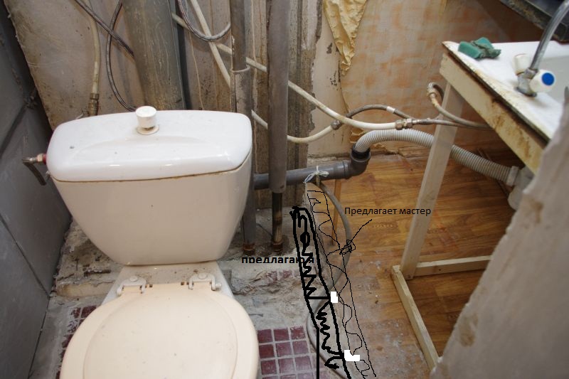

Вот сломали ацеитовую кабину и мастер кладет новые стены. Вопрос - как лучше расположить боковые стены туалета. Одну стену - к ванной - уже положили сегодня. Ванна будет 170*75/ А ванная комната после постройки новых стен 173(вдоль ванны)* 180 (боковые стены). Я считал лучшим вариант увеличения ванны до 180 см путем сдвигания стены по максимуму вправо в сторону унитаза. Мне кажется место в ванной ВАЖНЕЕ МАСТЕР уговорил на вариант сдвига стены чуть влево, чтобы за ванной с торца не было никакого промежутка. В первоначальном варианте этот промежуток предполагалось заложить плитой ПГП. Была бы как бы полочка с торца ванны. Теперь на очереди боковая правая стена туалета- мастер предлагает передвинуть ее вправо съев 8 см у кухни. ЕСТЬ ли вариант получше? Я предлагаю вести стену вдоль шкафа вентиляционного внутри туалета, не передвигая вправо. Подскажите, как лучше? Время принятия решения- сегодня, т.е. в пятницу 7 декабря. Фото вкладываю!

В принципе так лучше.Лучше в том случае,если плитка будет устанавливаться НА ванну.Надежнее в плане протечек.
Герман написал :
Конечно,у кухни отбирать площадь не очень хорошо.Только ведь и мастер чем-то мотивирует свое решение??Вот и решите,что для вас важнее.

ДА! Безусловно обсуждение было. НО на пальцах, без например рисунка. Cлова "пойдет по краю воздуховода" можно интерпретировать абсолютно по разному по-крайней мере с разницей на толщину ПГП т.е. 8 см. ПО ванной основной аргумент- надежнее в плане протечек. А по туалету- в кухне это все равно П-образный закуток от которого не страшно забрать 5 см с одной и 8 см с др. стороны. ВРЕМЯ есть еще немного до 13ч Москвы

Мастеру, возможно, не хочется 1 ряд ставить по краю поддона, а хочется на ровную поверхность на территории кухни. Так проще.
БОРТИК вдоль стены сбит уже. МАСтеру не хочется сбивать порожек возле стояка. ТАМ прямоугольная площадка- он ее начал грызть, наверное, медленно она шла. Конечно на кухне ставить проще! И поэтому он пиарит свое предложение. А мне кухню уменьшать за счет туалета душа не лежит. Тем более он расширен за счет ванны уже прилично! Не жить же в туалете. Инсталяшка и маленькая руковина влезет и так в туалете. КАКИЕ еще аргументы ему озвучить, подскажите, пжл, я все-таки ЗАКАЗЧИК! Еще немного времени есть!
Герман написал :
Зачем её грызть?Она же закроется в блоке. Лучше блок подгрызть.

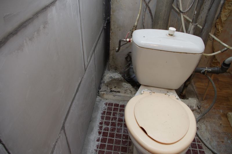

НА фото 2 вроде все видно. И перевязку и все остальное. БОРдюр убран целиком, Остался кусок см 15 бетона не сдолбленный. Завтра буду решать с мастером. Отстаивать 8 см кухни!
Хм, на фото 2-унитаз и кусок стены. А перевязка-это переплетение двух соседних перпендикулярных стен(как мне кажется).
Перевязка- это в одной стене (плоскости)- чтобы уйти от сплошнах вертик.швов

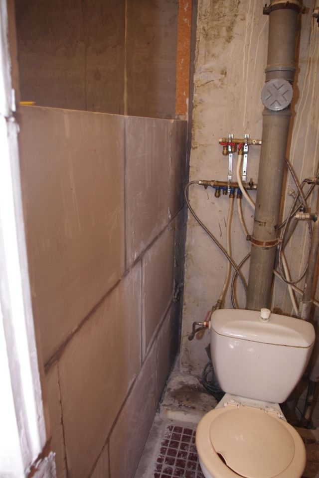

Дело сдвинулось. Мастер с форума (кот. по сантехнике). А вот плиточник малек торопится- работает один, тяжеловато ему приходится. А Хотелось, чтобы качество не страдало. ВСЕ демонтировано, вынесено (мною). Стены ПГП сложены, в ванной уже прошел 2 слоя гидроизоляции Флехендихт, но, без грунтовки Тифенгрундом стен ПГП (а КНАУФ рекомендует).И -жирный минус- слева в ванной на месте снятого поребрика остались ямы глубиной от 5 см до 2см и длиной примерно 50 см. Наверное, их надо было замазать бетоном, в субботу 2 дня назад. Чтоб сохло... до плиточных работ. Пока будет штробление стен под трубы и сантехнику... НО плиточник говорит - замажем их плиточным клеем, пока буду класть стены плиткой. Все будет нормально. Соответственно, пока это место не промазано гидроизоляцией. Вечером фото опубликую здесь, т.к. необходимо заключение профи
ЕЩЕ хотел посоветоваться по целесообразности укладки плитки под ванну. МАСтер рекомендует и не класть ни за ванну ни на пол. Мне кажется, на стену под ванну может и не стоит (экран предлагается из пеноблоков с люком-невидимкой), а вот на пол под ванной положить стоит, т.к. вода может затекать и ее оттуда не вытрешь. Будет плесень скапливаться... Ведь и разница будет в высоте - под ванной будет корыто!!- т.к. в свободной части ванной пол будет ВЫШЕ на 20 мм (клей плиточный, плитка 40*40, теплый пол).

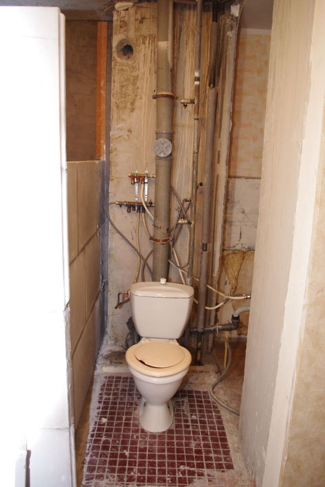

КОГда клал- меня не было. ПРИехал- уже лежало 150см от пола. ЕЩЕ 2 дня пытался объяснить чего хочу... УВЫ... В субботу доложили стену до верха... СТрашного ничего не произошло. ХОЧУ вызвать на место и еще раз проговорить все плюсы и минусы и принять решение... ЕСЛИ бордюрчик вокруг стояка убрать см 3, то получается что стену можно передвинуть ~на 6 cм
А может так и оставить?Чуть поУже кухня, зато туалет-королевский. Сантехшкаф, опять же, больше...Вместительнее...А то морока-ломать, потом возводить опять. И время дорого, а впереди-новый год...
