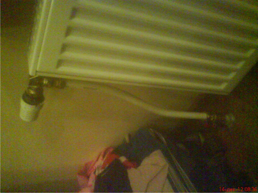

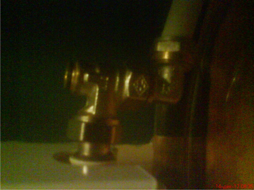

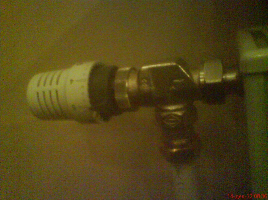

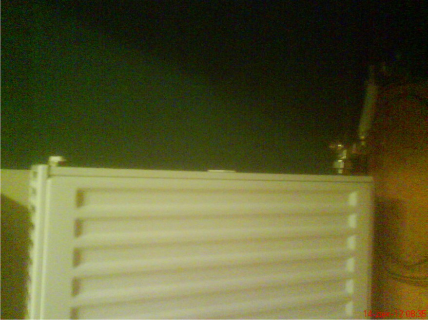

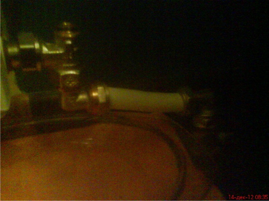

14.12.2012 в 12:15:39
psnsergey написал : Ага. Очень похоже, что для двухтрубных систем. Вы же применили его в однотрубной. Тогда плохой прогрев логичен...
Извиняюсь за некачественные фото И что делать, если я сниму нижний кран с зауженым сечением , изменится ситуация, или надо снимать все и не дурить голову.
