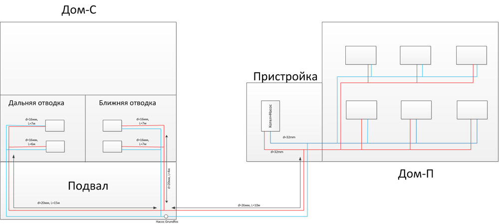

Радиаторы хоть как-нибуть в новом доме балансировались? Вот сама схема

ну проблема в том, что мы не можем получить горячих батарей на дальнем ответвлении, даже если полностью закрыть ближние ответвление... Так что балансировать пока нечего... фактически для начала просто хотим протопить две батареи на очень длинном контуре от котла... балансировать нужно видимо в старом доме где котел, но там это проблематично, :)

Идиотское предположение - насос воткнут правильным концом? вообще, самое простое и дурацкое решение - поставить насос помощнее, но тогда возможна ситуация, что нарушится циркуляция в основном доме. Нужна будет гидрострелка.
Вообще, абстрагируясь, я бы предложил другой вариант -повесить в новом доме свой котел и бросить к нему нержавеющий сильфон Кофулсо.

Понятно. Тащите 26-ю трубу непосредственно до дальнего коллектора.

Как вариант, пустить горячую воду последовательно, сначала через первый дом, затем через втрой и вернуть в котёл.

Замерэнут все.

Тоже имею мнение, что без гидрострелки вообще не возможно сбалансировать обе системы между собой.
wabbit, на радиаторов имеются ли балансировочные клапаны или хотя бы термоклапаны?
Не перепадах высот, где магистрали подачи и обратки уходят под землю и поднимаются снова наверх, установлены ли Маевские?
AlexMax написал : Вообще, абстрагируясь, я бы предложил другой вариант -повесить в новом доме свой котел и бросить к нему нержавеющий сильфон Кофулсо.
Практически, может оно и проще, но вот и по всем нормам и правилам запрещено. Газ могут перекрыть и оштрафовать сильно.
Лучше гидрострелку сделать. И будет все легально.

Согласен, есть такой момент. Хотя, тут на какого контролера ( и на какой горгаз) попадешь - некоторым, если такая самодеятельность идет не в обход узла учета - фиолетово. У нас подобным образом в частном секторе подключено много флигелей от домов. Так там вообще горелки, а не котлы.

Тоже согласен. Теперь только топикстартеру осталось выбрать какой из двух вариантов для него лучше.

смею предположить, что вариант с водогрейным котлом (при возможности реализации) будет на несколько уровней выше. Хотя-бы из-за того, что увязать гидравлику двух зданий (причем, по факту, проблемных) без не то, что знаний, а практического опыта - сложно. Можно столько косяков напороть... Вплоть до того, что добавочный насос будет передавливать основной.
