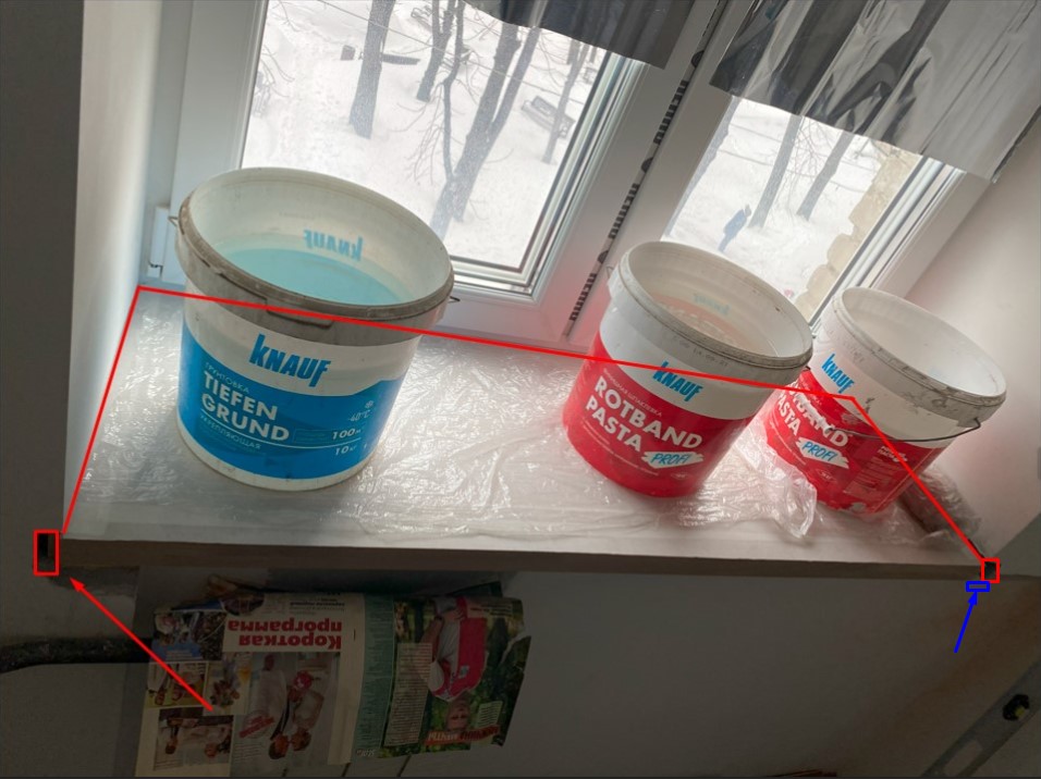

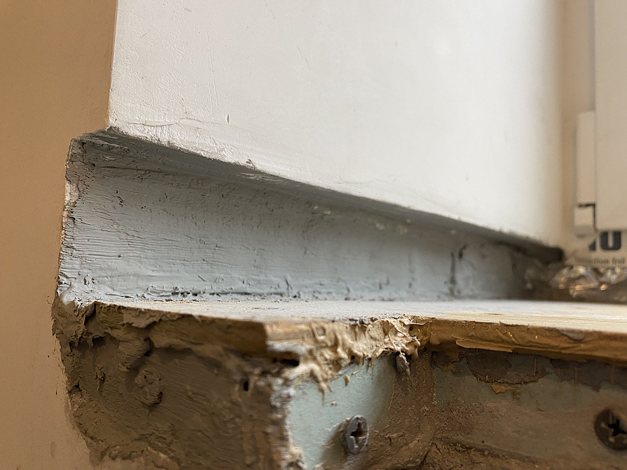

Друзья, Имеет ли смысл чем-то заполнить пространство между деревянным подоконником и стеной с нанесенной гидроизоляцией?
Сообщений: 138907
18.02.2024 в 18:05:27
DmitryB написал: Друзья, Имеет ли смысл чем-то заполнить пространство между деревянным подоконником и стеной с нанесенной гидроизоляцией?
DmitryB, нет.
  1. Дерево может чуть менять размеры
  2. Если заполнить - то достать в случае повреждения много разрушений

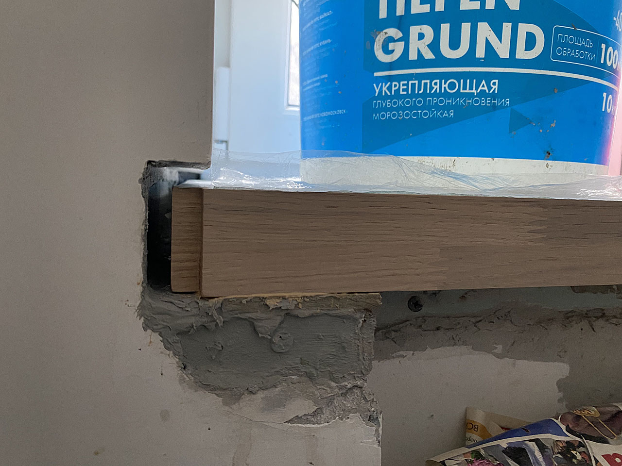

18.02.2024 в 22:30:14
DmitryB, Заполните пеной. При расширении дерева она будет двигаться вместе, и не даст возможности сквозняку продувать эту щель.

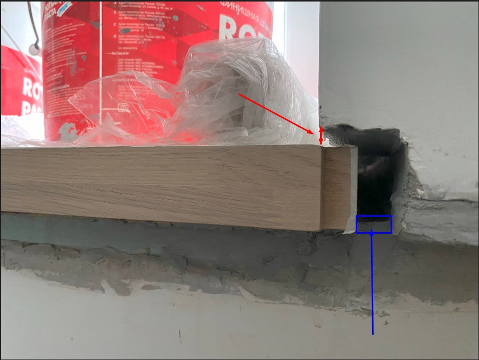

BV, Какой зазор оставлять по периметру между подоконником и откосами - 2-3 мм хватит? Потом заполнить этот зазор PU-герметиком? Торцы (красные квадраты на схеме) вмазать, а снизу одного торца (синий квадрат на стене) оставить "продух"?
ИгорьPurnesh,
Какие могут быть "сквозняки", если всё гидроизолировано? Сколько разбирал старых полов, на них всегда присутствовали вент решетки (именно для движения воздуха), доски благодаря этому отлично сохранялись. Пена будет этому препятствовать и на торцах подоконника образуется плесень и грибок.

DmitryB, Откуда у вас возьмётся грибок
DmitryB написал: если всё гидроизолировано?
??? :flirt До появления цементных смесей и современных гидроизоляций подоконники делались из дерева? И вы там тоже видели "продухи"???
DmitryB написал: доски благодаря этому отлично сохранялись.
Доски сохранялись за счёт большой площади "воздушной подушки" и циркуляции воздуха! Тогда уж делайте сквозные отверстия на улицу, чтобы полноценные "вент-каналы" получились! :tambourinedance: :a

ИгорьPurnesh, Вы предлагаете запенить пустоты - мне не совсем понятна цель этого действа? Раньше деревянные подоконники обшивали войлоком, дранкой и "ставили" на какую-то смесь, типа, асбестоцементной. В деревянных полах нет сквозных каналов на улицу, обычно в углах ставили два продуха по диагонали.
