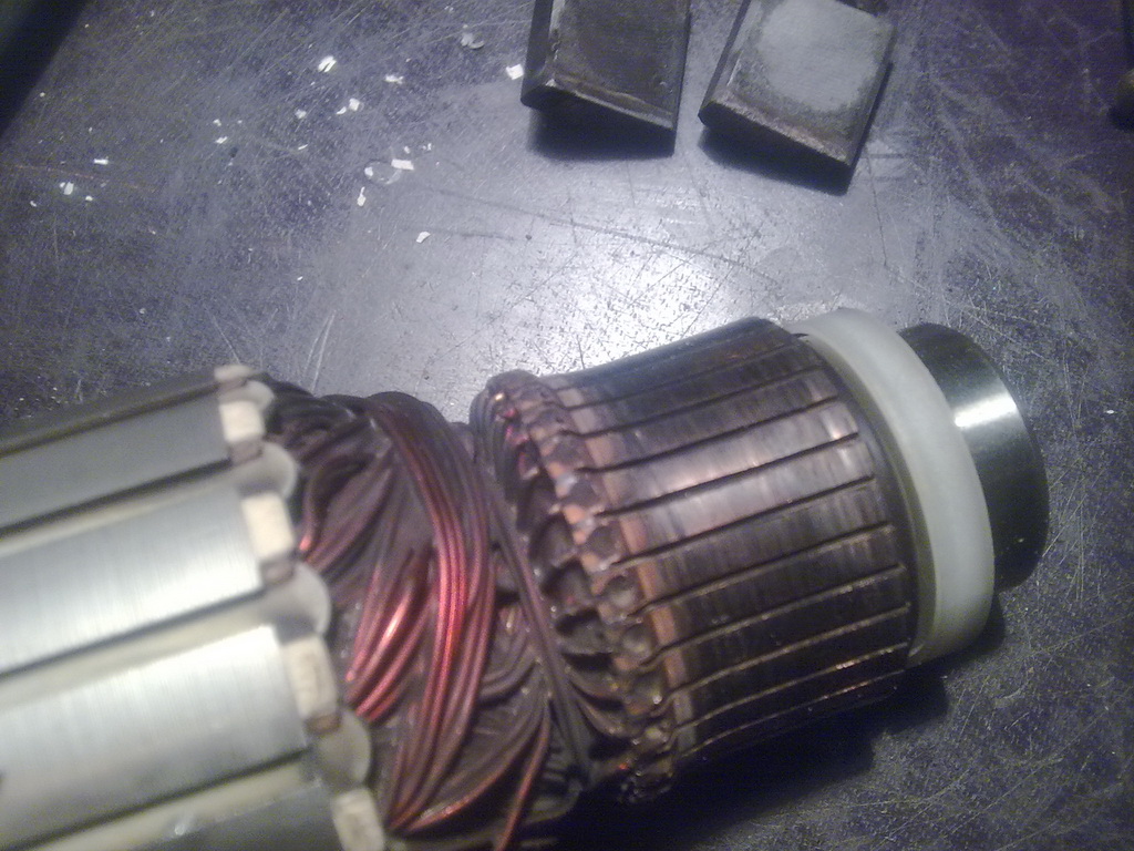

Подниму тему, надо же отчитаться о проделанной работе :). А наворочено было немало :))). Правда новогодний период, болезни и всякие трудности с ремонтом затянули время ремонта торцовки. Якорь был проточен, как мне кажется очень аккуратно и хорошо. Были куплены обмоточные провода для обмотки статора и для тормозной обмотки. Много времени ушло на сочинение самопального моточного станка, изготовление оправки под два вида обмотки. Правда полученные таким образом обмотки невозможно нормально уложить в статор. Метод был забракован. После этого мотал с челноком, но это оказалось даже менее удобно чем просто вручную без ничего :). Когда статор был намотан, по памяти подключил статор к остальной схеме. Во время разборки и сборки выявились еще две возможных причины для поломок: ослабление затяжки проводов в полиэтиленовом клеммнике и отсутствие обжима на клемме где обмоточный провод статора соединяется с монтажным проводом. Включил пилу с новыми макитовскими щетками, с перемотанным статором и проточенным коллектором.... Она крутится!!!! Но есть целых две НО....
  1. Крутится не в ту сторону :). Хотя это небольшая проблема, для меня, ставшего чемпионом мира по ручному перематыванию коллекторных движков. Исправлю :).
  2. Искрение есть. Правда во время пуска искрения нет, оно появляется немножко позже. И это печально, потому что получается что якорь неисправен, но проявляется это только на "горячем" двигателе. В общем в такой казалось бы невзрачной вещи оказалась скрыта целая гора развлечений :). Может быть кому то окажется полезной принципиальная электрическая схема Корвет-2, которой нет в паспорте на изделие. На схемке отражены некоторые моменты монтажа.

То что перемотали и у вас это получилось - уже результат. Далеко не каждый сможет пройти этот путь. Завидное созидательное упорство. Попробуйте включить двиатель без нагрузки секунд на 20-30. И пощупйте насколько сильно греется статор и якорь. Если чуть теплые, то нормально. Если хорошо греет руку, близкое к горячему, то не исправно. Искрение, на сколько оно велико? Если под щетками искрит, есть тонкие небольшие отрывы это одно, если кольцом это другое.

Я сравниваю с работой до поломки. Сейчас кругового огня нет, но искрит хорошо, видно через корпус. Раньше такого не было. После перемотки я не рисковал включать надолго. Проверить температуру мне и самому хотелось, но не уверен, что смогу столь быстро добраться до якоря и статора. Думаю что якорь неисправен. Может быть якори надо проверять на специальном стенде прогружая измеряемую обмотку, а не так как делал я. Якорь закажу. Без спешки добъю вопрос. Меня пока не торопят. Торцовка для дела уже давно куплена, и это конечно же не Корвет :).

x-men, так Вы сначала запустите пилу в нужную сторону, приговор по якорю - потом. п.2 может быть следствием п.1. Чтобы поменять вращение перематывать статор не надо - перекинуть концы, отключив тормозную обмотку, чтоб не мешалась, пустить в нужную сторону на рабочей обмотке и уже потом пристраивать тормозную, если она нужна.

Спасибо rem273 за совет! В голове появились смутные воспоминания о правиле буравчика, левой и особенно правой руки... :). В конце концов тоже решил, что изменение направления тока или в статоре или в якоре при сохранении направления намотки должно привести к реверсированию вращения.
И сегодня же попробовал сразу. Cделал так, как на рисунке Направления вращения не изменилось, искрило также, а может и сильнее. Статор нагрелся сильно, через пластик даже чувствовалось. Но включал ненадолго. Ошибка определенно есть. Потому что при включении двигателя нет рывка, который был раньше. После изменения вообще стал вращаться медленнее. Появилась новая версия, завтра опробую ее.

И все таки я смог наладить эту торцовку!!! Работает! Не быстро, но к сожалению быстрее не получалось у меня. Времени свободного мало. А на разборку-сборку с учетом качественного электрического монтажа времени уходит много. Якорь не менял. Что было сделано:
  1. перемотан статор;
  2. проточен якорь;
  3. поставлены новые щетки;
  4. щедро заложена смазка в редуктор;
  5. устранены несколько дефектов электромонтажа (замена оплавленого клеммника в том числе). Почему же не сразу заработала как надо, после перемотки статора? Допустил одну досадную ошибку в соединении обмоток, соединив их последовательно согласно. Суть этой ошибки видна вот по этим двум рисункам:
На рисунках так как должно быть, правильно. Из-за ошибки обмотки оказались включены встречно. При таком включении двигатель вращался медленнее чем обычно, пуск без рывка, очень быстро нагревался и появлялось искрение. Видимо как результат перегрева стали статора и ротора и ухудшения магнитных свойств.
