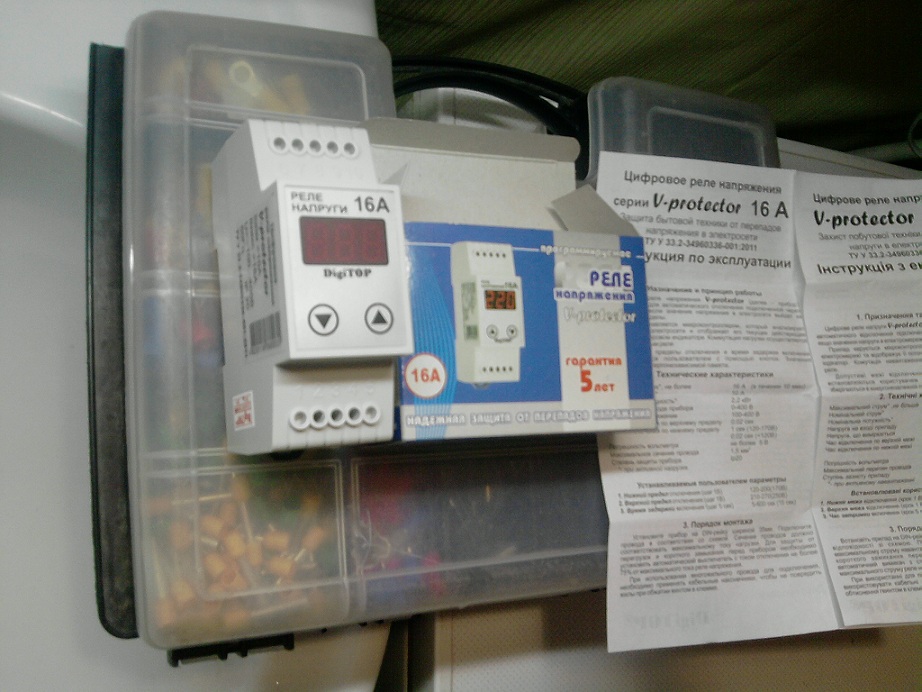

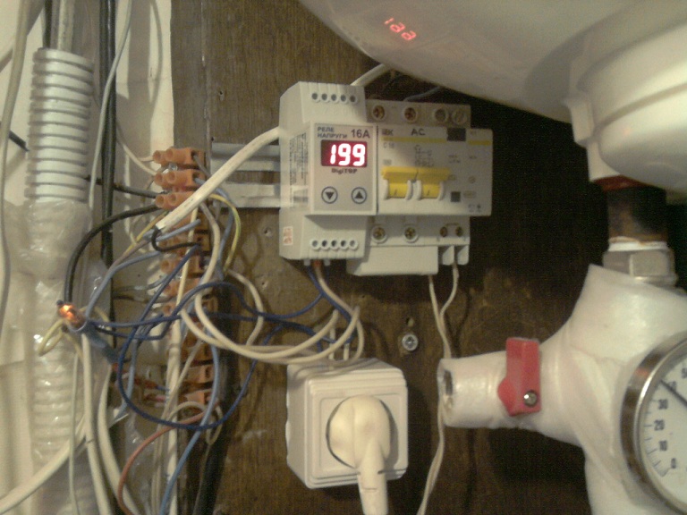

Вот еще поставил РН на электробойлер 1.5кВт. Релюха на 16А Диджи Топ. Дают срок гарантийного ремонта на 5 лет. Раньше было 2. Бойлеру все равно какое напряжение. А релюха типа "стабилизирует" напряжение в доме, отключая бойлер на время низкого напряжения. Вилка на этом реле 191-250В, время 30 сек. Линия на бойлер отдельная мимо домового РН. Надо на бойлер кстати УЗО поставить? На 10мА?

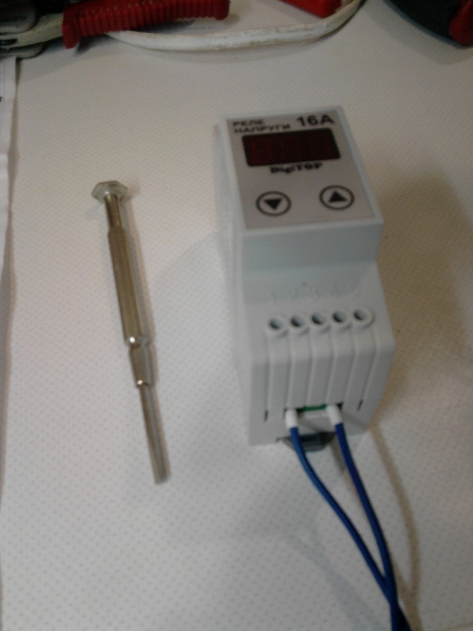

И общедомовое РН на 80А меньше "щелкает". Дизайн у Диджди Топ новый, как в магазе сказали. Однако в связи с этим для зажима винтовых контактов пришлось взять часовую отвертку длинную и узкую. Другая туда, толще или жало в изоляции почему-то не влазит. Вообщем ДТ молодцы, нечего сказать...

пяпа, не забывайте что 16А, на самом деле 10 амперное, и крайне желательно, еще меньше его нагружать. Новые внутренности начались с 20А реле, там ставят реле с запасом по мощности.

skye11 Да, да. И у 80 амперного 60А ХЗ номинального, длительного режима? А 80 кратковременно. Ну и запас по мощности не помешает. А бойлер 1.5кВт, а в амперах 7. Только щелкает РН довольно часто на бойлере.

пяпа, второе РН, с более узким порогом, в качестве "реле приоритетных нагрузок" и защиты от чрезмерного "просаживания" напряжения мощными нагрузками и лишних отключений более важных нагрузок - весьма интересное решение :applause: Правда, [открытое] размещение всего электрохозяйства прямо под бойлером в затапливаемой-заливаемой зоне - совсем нехорошо, но это уже совсем другая история. Не для этой темы.
