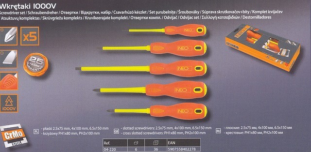

Уважаемые мастера, что скажете об этом наборе?
Это вам практически не потребуется.

Регистрация: 09.03.2010 Новосибирск Сообщений: 5307
Ko4evnik написал :
У производителя:
Ручка фиговая. Если крутануть посильнее, то проворачивается на оси.
Биты тоже средней паршивости.
Головки если я правильно помню дюймовые, а не метрические...

Мой . Большая просьба - ткнуть там в на число отверток в вашем наборе...

как для электрика нормуль, а для массового электромонтажа совсем не подходит (руки сотрешь моментом)
