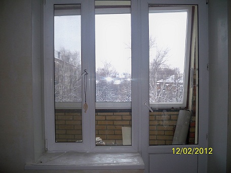

Samar написал : Что у вас за дом? Сколько ему лет, какой этаж, балкон или лоджия?
Дом кирпичный, 2007 г. выпуска. Этажность переменная 6-7-6. Подъездов-3, наш-2, посередине. Этаж 4. Строился, по-моему, с несущими колоннами, и монолитными межэтажными прекрытиями, кирпичная кладка по периметру, перегородки-газосиликатные блоки. Отопление с поквартирной разводкой, металопластиковые трубы в полу.

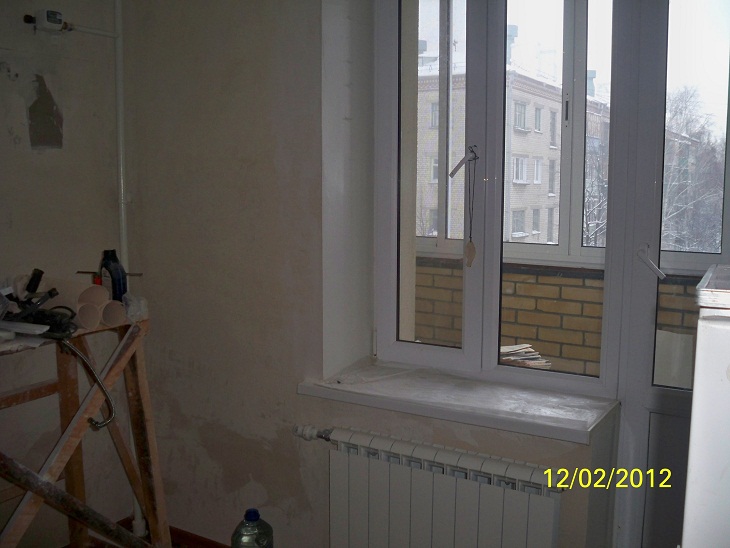

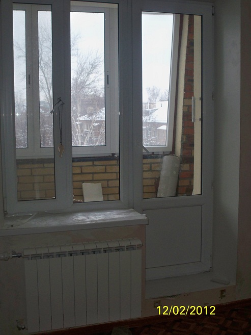

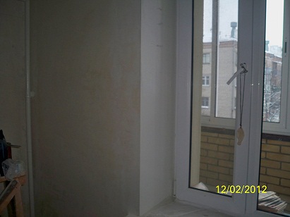

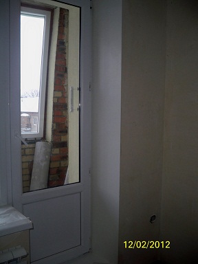

Сделал фото:
Vladimir_Vas
Vladimir_Vas
Регистрация: 24.11.2009
Воронеж
Сообщений: 11524
02.01.2013 в 19:55:52
zaq_qaz написал : Кирпичную тумбу под окном, если перечисленное выше осуществимо, будем разбирать и возводить снова,
На такую перепланировку требуется разрешение арх-надзора. Дело в том, что эта тумба анкерит балконную плиту. Грубо говоря, без неё балкон может упасть. Вся ответственность при этом (а она может стать и уголовной) будет лежать на вас.

zaq_qaz написал : Сделал фото...
Монолитный каркасник, к тому же остекленная лоджия - теоретически можно разломать тумбу (газосиликатник) под окном. Но перенос и повторный монтаж без проблем не получится. Даже если створку перевернуть и всё подойдет - то створка ПО окна все равно останется слева, т.е ближе к окну - это не совсем симметрично, хотя и не критично.

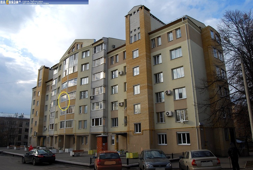

Samar написал : Монолитный каркасник, к тому же остекленная лоджия - теоретически можно разломать тумбу (газосиликатник) под окном
А если автор ошибся, и дом не монолитник, а обычный кирпичный с плитами? Я б не рискнул.

Samar написал : Монолитный каркасник, к тому же остекленная лоджия - теоретически можно разломать тумбу (газосиликатник) под окном. Но перенос и повторный монтаж без проблем не получится.
Без похода в архитектурный надзор, из техпаспорта квартиры можно точно узнать по какой технологии строился дом? Вообще, у нас газосиликатные блоки только в межкомнатных перегородках ((жилая комната, кухня, прихожая, ванна, туалет), кроме периметра квартиры), они, насколько я понимаю несущими стенами не являются. Тумба из кирпича, а фасад дома утеплен минватой, отштукатурен и покрашен. Выглядит так: (фото с сайта города, наш балкон обвёл).
