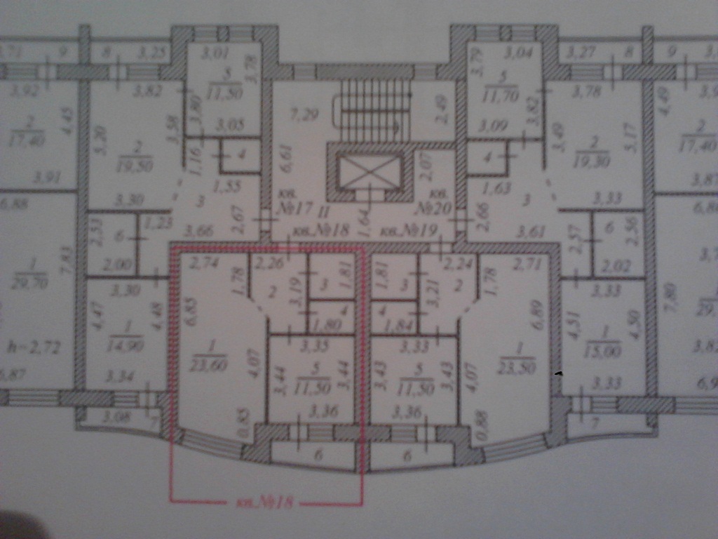

Сегодня глянул в тех. паспорт квартиры, написано-лоджия, на всякий случай сделал фото планировки этажа:
Похоже на лоджию. Так можно тумбу пенести или перестроить? Там даже до пола разбирать не надо будет. (Два ряда можно будет оставить):

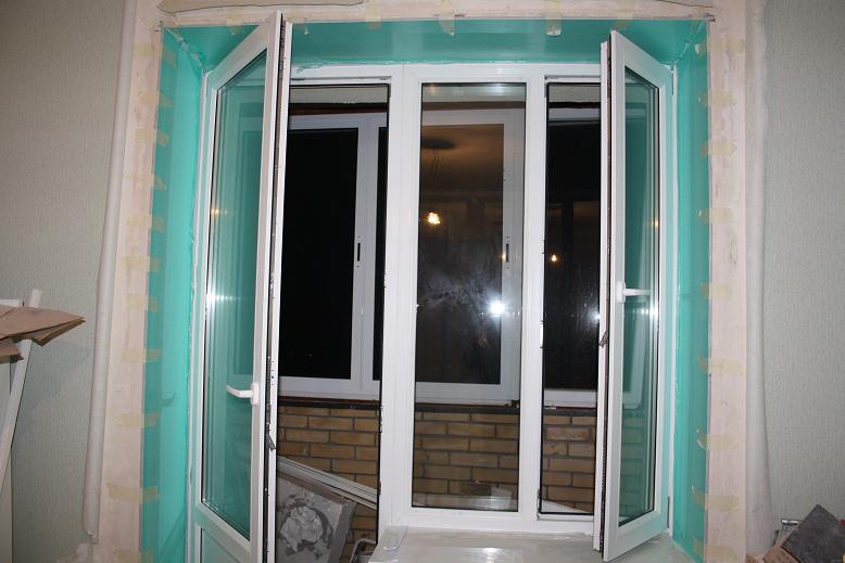

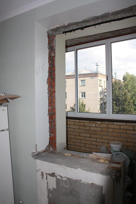

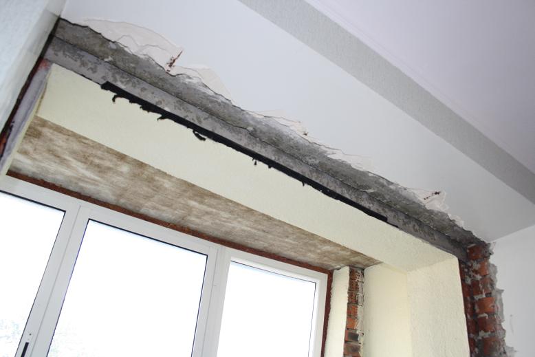

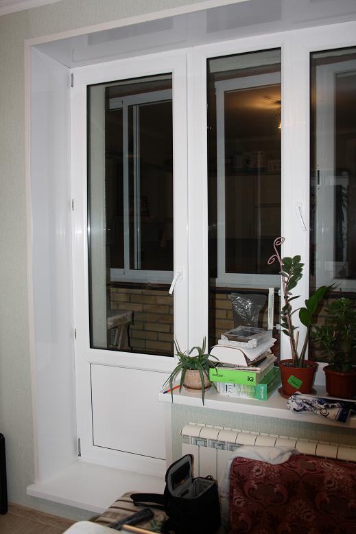

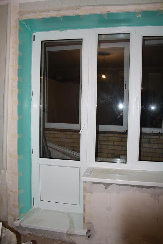

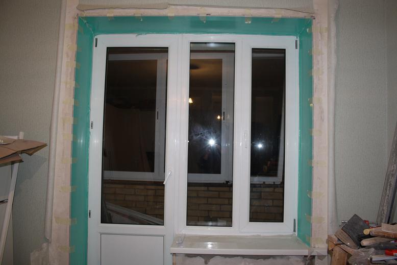

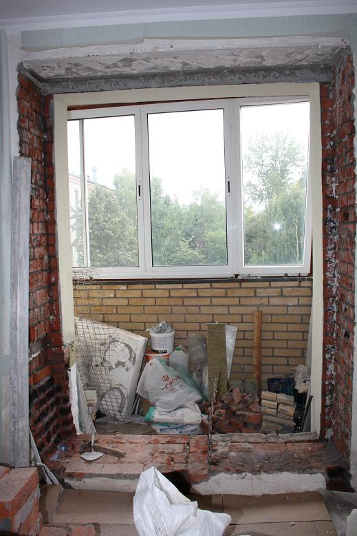

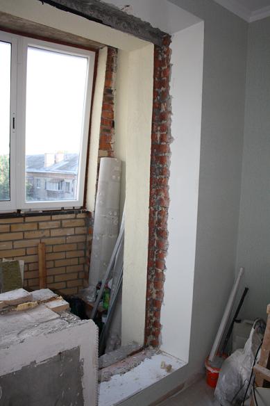

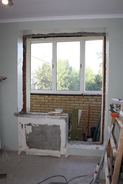

В сентябре закончил работу над балкнонным блоком, до отчёта руки дошли только сейчас. Вроде бы всё получилось, все работы заняли месяц с небольшим. (Работал в свободное время). Полученным результатом я и моя семья довольны, даже знакомым проектировщикам понравилось. Трудности которые возникли:

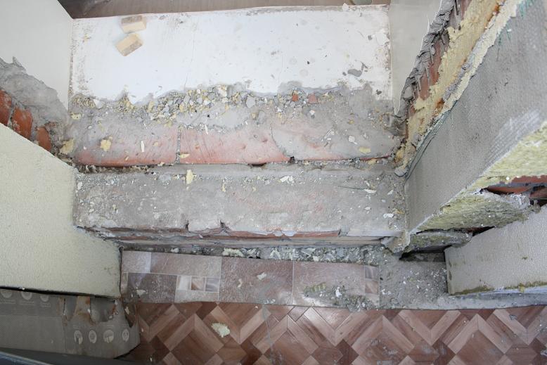

  1. При разборе тумбы на 3-м ряду резко упала мощность перфоратора (бош 2-26), стал не выдалбливать кирпичи, а просто их крошить. (Кирпичи старался сохранить по максимуму, чтобы не бегать по стройкам из-за полутора-двух десятков штук.) Решил проблему арендой отбойного молотка (тоже бош попался, модель не помню, но просто "ЗВЕРЬ", и не шумит как перфоратор); снёс остатки, а потом и штукатурные откосы (которые в начале не хотел трогать), выдолбил трубы отопления и всё за 3-4 часа. Соседей жалко, хорошие люди.

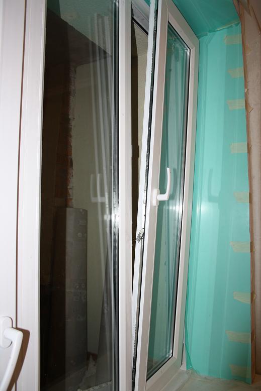

  2. С разбором, перестановкой фурнитуры, действительно никаких проблем (Использовал инструкцию от Микаэл + распечатал схемы у производителя фурнитуры) Единственное что пришлось приобрести, это механизм "ножниц" для откидного окна, они на правую и левую сторону разные. Здесь пришлось побегать, прозвонить, но одна фирма согласилась продать. Договорились за 480 ре. Рассверливание под нижние петли требует внимания и осторожности при отсутствии специальных шаблонов.
  3. Оконный блок устанавливал с использованием готового монтажного набора и видео-инструкций с сайта фирмы "Робибанд". Утверждают что по ГОСТУ, время покажет. Выбрал потому что их представители есть в нашем городе, других искать не стал, там всё было, даже комплект для чистки и ухода за пластиковыми окнами и фурнитурой, всякие космфены, космопласты и т.д. здесь же дополнительно прикупил пластиковые монтажные клинья (догадывался, что должны существовать, но увидел впервые. Мелочь, а какая удобная).

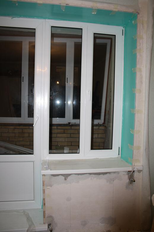

  4. Сделал откосы из сендвич панелей, делал впервый раз, поэтому есть маленькие "косяки", Но 4 балла я бы себе поставил.
  5. За кирпичами ехать пришлось, но нашел их не на стройке, а ....... в строительном супермаркете по штучно, бери-не хочу. 18 шт. понадобилось. (а заодно уменьшил промежуток между тумбой и подоконником, чтобы кирпичи вдоль не колоть).

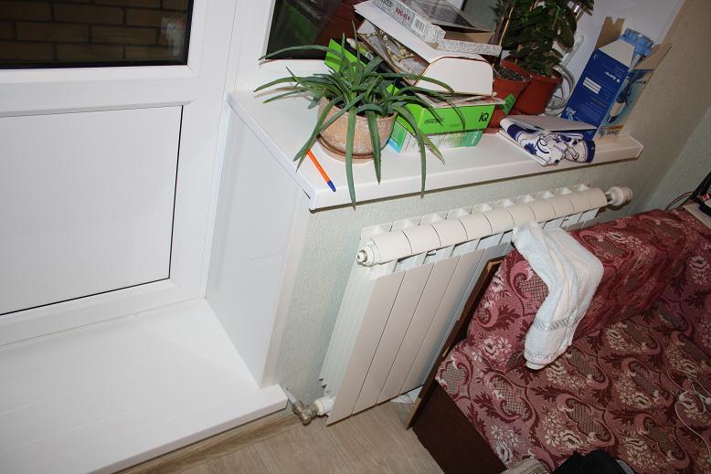

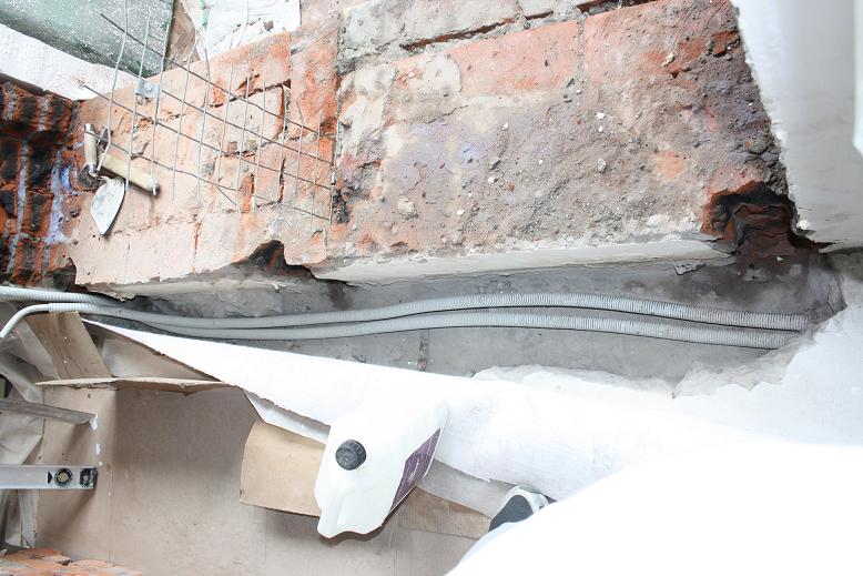

  6. Переделал подачу отопления по диагонали, теперь батарея равномерно тёплая, а не как раньше, на половину.
  7. Вынос мусора. За время работы скопилась небольшая горка из мешков в пол кухни, выносил с другом, увозил на грузо-такси. Вроде всё, всё делал один, устал, но повторюсь, мне понравилось.

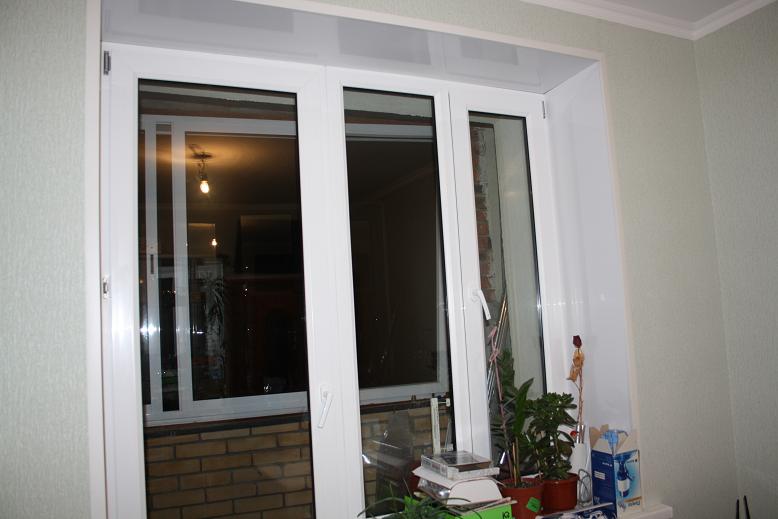

16.11.2013 в 01:37:11
За бардак на последних фото приношу извинения, ребенок спит, двигать диван, греметь цветочными горшками не стал. Да после перестановки фурнитуры, её очистки, регулировки всё работает отлично, хотя до этого створка открывалась со скрежетом, надо было приподнимать. Поэтому до похолодания ривизии с разбором подверглось окно в зале, со схожими проблемами.
