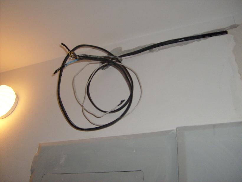

Тут штукатур мне случай рассказал. В пустой квартире без отделки сверлил он неоштукатуренную стену буром, где-то вверху. Пробурился в кабель 0,4 кВ, устроил межфазное. Управдомы заглянув в техническую документацию дома определили: кабеля в этой стене не должно быть никакого. Но он был, толщиной с руку и под током. Никак строительная времянка замуровалась в толщу кладки...

Марсик написал : стальная труба
Опять же вопрос с занулением. Вы меня все больше склоняете к тому, чтобы разориться на бухту 25-го металлорукава в оболочке. Только клипсы надо с замком, чтобы гопота металлорукав из них не вырвала.

НЕМЕЦ написал : Вы меня все больше склоняете к тому, чтобы разориться на бухту 25-го металлорукава в оболочке. Только клипсы надо с замком, чтобы гопота металлорукав из них не вырвала.
Я бы крепил на двухлапковые скобы, для металлорукава и предназначенные.

Марсик, такие (рис.2)? http://electro-mpo.ru/card3937.html

НЕМЕЦ написал : такие (рис.2)? http://electro-mpo.ru/card3937.html
Они. Плюс породистые дюбель-гвозди.

Да нет, в общем-то, инернеты, да, бывает рвут, но их так рукожопо прокладывают, что даже мне оборвать хочется :) Но сделать-то хочется "на века"! И там же, где перетяжка силы, там же и перетяжка слаботочки, проблема та же.

А я предпочитаю либо в щит сверлится (или из щита, что вернее) если планировка такая, либо же в пластиковой трубе по потолку. Крепить лучше двухлапковой скобой.

НЕМЕЦ написал : я ВВГ 3х10 гну только при помощи великого и могучего, а Вы про ВБбШв. Повороты-то как проходить? Это ведь не траншея и не промка.
Вы шутите?!Вот 10-каЕсли Вы не шутите - я в квартиру в одного завёл 2 кабеля 16мм2 на 4 жилы(на 3 не было в наличии) в кабель-канале с двумя поворотами(он круглый) - ну попотел часа 2 , но спокойно.А 10-ка вообще без проблем
