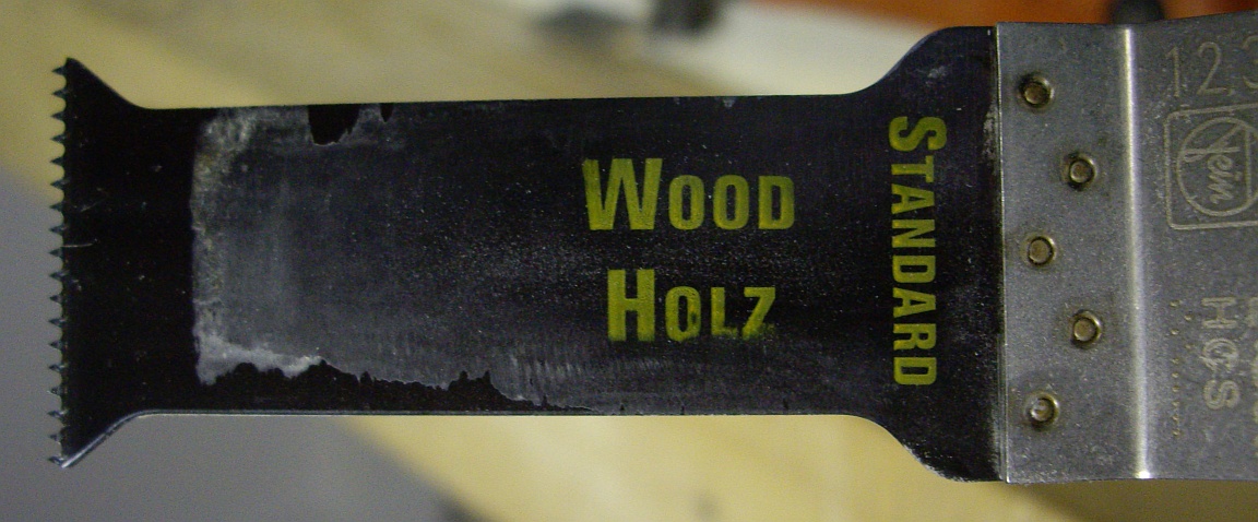

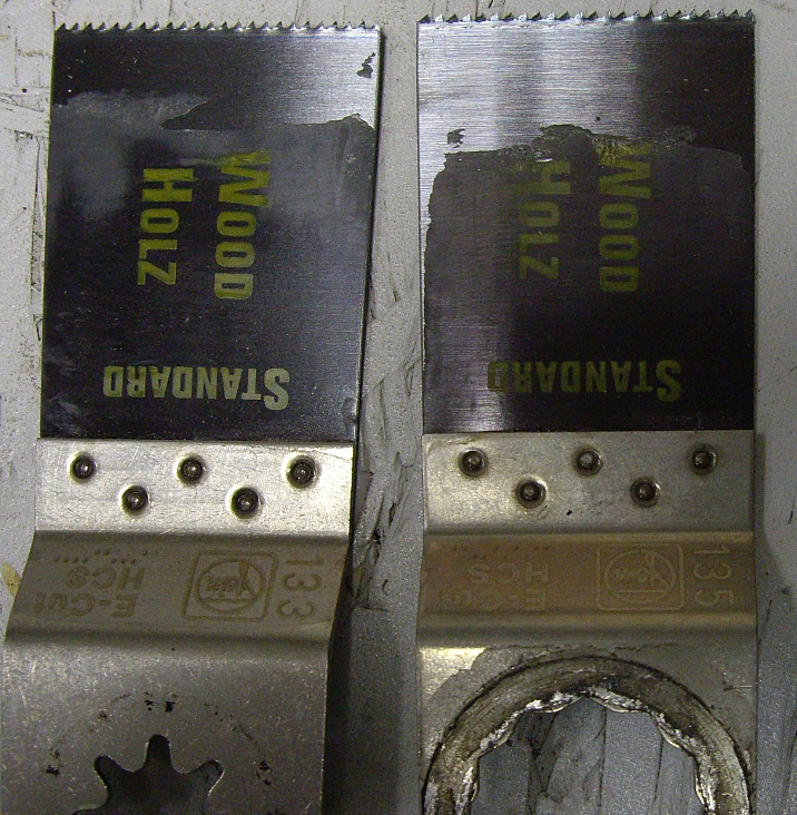

На фотографии получается, что у стандартной пили для SC зубцы или разведены сильнее и их не видно при этом освещении или они другой формы, под ее больший угол. Вчера мне так не показалось, вроде одинаковые были. Не помнит никто, была разница?

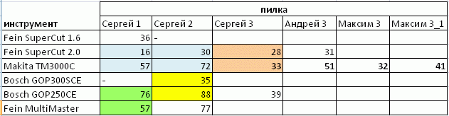

Вот таблица измерений. Её пришлось переделать с целью большей информативности. Ниже объясню, почему. Как проводились замеры? Делелось 5 погружений подряд в массивный хвойный брус до упора (где у пилки ступенька или накладка), разумеется, пилящий старался ссделать это, как можно быстрее. Но подходы, которые ускоряли пиление, для каждой пилки и тушки свои. Большую часть пилений выполнил Сергей. Потом для контроля (времени уже мало оставалось) пару пилений сделали Я и Максим. Заметно, как это влияет на результат (Макс тут же поздравил меня: он просто пилить не умеет. В общем, так и есть.) Но это зависит ещё и от того, была ли возможность попробовать о замеров сделать несколько резов. И, собственно, от того, какой участок достанется. Кое где на видео видно, что в отдельно взятой серии один рез может быть вдвое быстрее другого.) Сучков явных мы избегали, но кто там знает, что внутри бруса попадается?
А пока обратите внимание на выделенные цветом фрагменты. 1. Ярко-жёлтый - сравнение 300-го Боша и 250-го. Разница видна. Не всегда она такова, но она не пустячная. 2. На розовом (назовём его так) участке видно, что Макита дыхнула в затылок СК 2,0. В других подходах такого уже не случалось. Это иллюстрация того что я писал выше. Макита то почти догонит СК, то откатывается к остальным. Вплоть до ММ (2-й столбец) 3. Синие участки показывают те случаи, когда Макита явно уступила СК.

SerShe написал : вроде одинаковые были
одинаковые совершенно. Я даже поначалу не понял, что одна для СК, другая для ММ. Потом уж на хвост взглянул, тога стало явно.

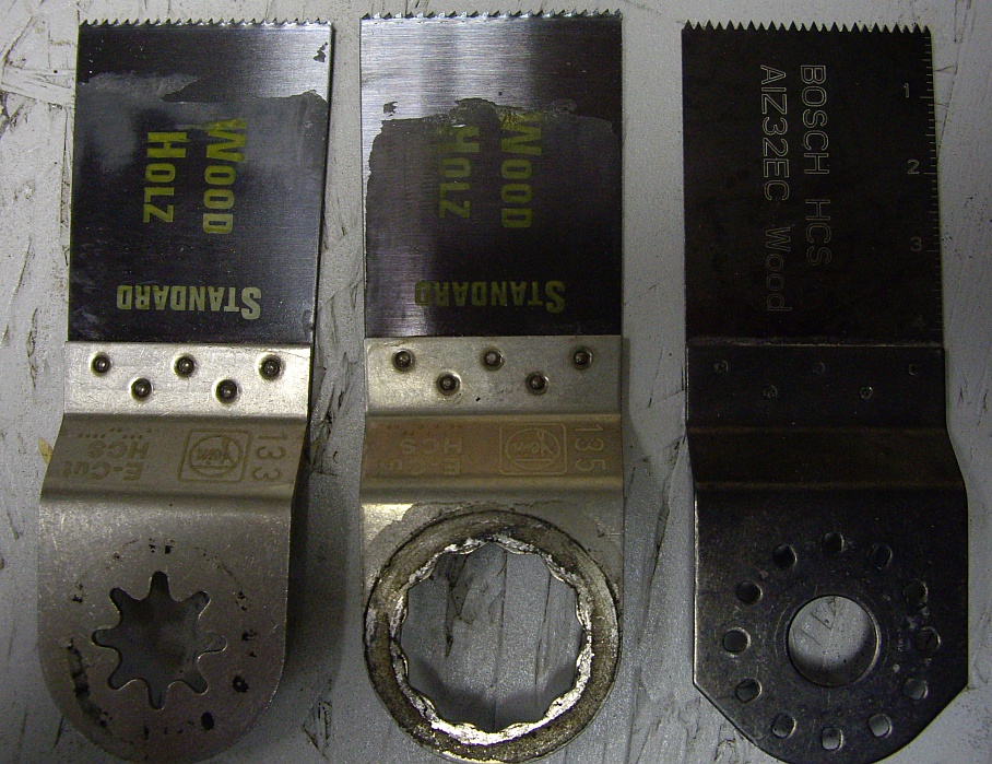

Это пилки первого и второго столбца теста. СК пилил пилкой для СК, ММ - своей (аналогичной по заточке СК-шной), а Боши и Макита какой-то из файновских. Кстати, не помню: что ставили на Макиту: пилку для ММ или для СК?

SerShe написал : и их не видно при этом освещении или они другой формы
это из-за вспышки. Я снимал без вспышки, сейчас поглядим, может лучше видно будет...
Пилки по дереву. Зубья у Файна и Боша совершенно разные, но, что символизирует, размеры пилок идентичны (длина, ширина, даже шаг зубов похож) Эти пилки использовались в тестах 1 и 2.

n-p-n написал : одинаковые совершенно. Я даже поначалу не понял, что одна для СК, другая для ММ. Потом уж на хвост взглянул, тога стало явно.
Там по видео можно будет понять. Если стоит шайба, то пилка от SC, если только родной винт сверху - то от MM.

n-p-n написал : это из-за вспышки. Я снимал без вспышки, сейчас поглядим, может лучше видно будет...
Заточка на боше и ММ разная. Не помню, вроде с ММ лучше было. На видео и по цифрам сможем понять более детально. :confused:
