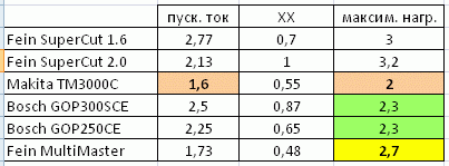

Теперь о потребляемом токе. У меня прибор с усреднением (Fluke177), после нажатия на специально обученную кнопку показывает: максимальное значение в сесии измерения, мминимальное, среднее и мгновенное. Максимальное оказалось очень удобным: во-первых, прибор сам ловит пусковой ток. Я сперва голые тушки (без расходки) повключал все через него. Результаты в таблице (пусковой ток) Во-вторых, во время работы кое где удалось тоже отловить ток под большой нагрузкой. Но при измерении ХХ я мог напортачить. Чтобы вызвать после запуска измерения мгновенное значение нужно было ту самую кнопку на мульти...метре ;) нажимать несколько раз. И сдаётся мне, что в ряде случаев я ссчитл не мгновенный, а усреднённый ток (который зависит от того, с какой задержкой после запуска измерений я запустил машинку, и сколько замеров "нуля" успел муультиметр сделать) Так что, особенно на значение ХХ не смотрите. Токи под нагрузкой померены достоверно.
Что удивило?
  1. Макита в 1-м и 2-м тестах при пуске брала максимальный ток и ни разу его не превысила. То есть, на старте 1,6 А, в работе 0,8-1,2. И только на 3-й пилке удалось заставить Макиту взять от сети 2 А (что превышает заявленную потребляемую мощность 320 Вт) Очень аскетичный прибор. Видимо, какая-то совсем хитрожопая защита-подержание в ней стоит.
  2. Удивил ММ. При пусковом токе 1,7 А (что соответствует уже превышению максимальной потребляемой мощности в 380 Вт!) он под хорошей нагрузкой (напомню, это даже не 3-й тест, раскачавший аппетит Макиты, а банальный тест 1 или 2) вырос вообще до 2,7 А (а это, между прочим, почти 600 Вт) Перегрузочная способность ММ была самой большой (просто СК, наверное, нагрузить не пришлось, он же изначально много мощнее.) Я не хочу сказать, что в таком перегруженном режиме он и работает на честные 600 Вт, отнюдь. Но тихоней не назовёшь. При задавливании он борется до последнего. Резервы к сопротивлению есть. Видимо, сказывается отсутствие электронной защиты.
  3. Боши вели себя совершенно идентично с точки зрения потребляемого тока. Разве что у 300-го чуть больше по всем пунктам (остались резервы), видимо.

Ещё пара слов более-менее объективных (попытка) Специально попробовал провести тест №2 на акк. Bosch GOP10.8LI.
А ведь говорили мне умные люди, что несравнимо Да. Утопить вглухую эту пилку не удалось. Причём, что характерно, он не заглох, но, при углублении примерно на 10...20 мм просто погружение остановилось и его корпус стало дико трясти. И ведь не скажешь: прибор слаб, не тянет. Руки-то трясёт, да ещё как! Но толи обороты падают и возникает резонанс, то ли корпус сам слишком лёгкий (он ведь вдвое легче сетевых.)
Но факт: не глохнет, но и не пилит. Не пилит медленнее, пусть даже втрое. А просто не пилит вообще. Выходит из режима пиления. Странно, но факт. Так что обладателем акк. версий Боша рекомендую подумать о сетевых. Они просто могут то, что не может GOP10.8. Тут я полностью соглашусь с Сергеем. Даже ММ, даже GOP250 можно сделать всё, просто медленнее, чем лидерами. А GOP10.8 не всё.

а мне ьыло непонятно. Ведь мощность у него 170 Вт. Недаром он АКБ высасывает "мухой". Теперь, кажется, разобрались. Вес, резонансы, всё съедают.
Теперь субъективные заметки. Король остался королём. Предсказуемость и преимущество в скорости во всех тестах осталось за СК. 400 Вт, что вы хотите. Но не только в мощности дело. Такое впечатление, что определённой ситуации определяла мощность. И тогда преимущество было за СК, но нерадикальное. А иногда, как в случае с ак. гопом, преимущество СК просто в разы. Не подумайте, что я говорю о каком-то постоянном или незыблемом превосходстве, но гляньте на 1-й столбец. Да, СК работал (как и завещал великий Ленин производитель) со своей расходкой (хвостовик по СК), а Макита с расходкой для ММ через адаптер. Но что в итоге: 16 vs 57. Причём такой же результат показал ММ (57). Другое дело, что, СК 1,6 показал намного меньшую скорость (чем СК 2,0): 16 vs 36. Занятно... Так что иногда "гномы выходят на тропу войны". :)
