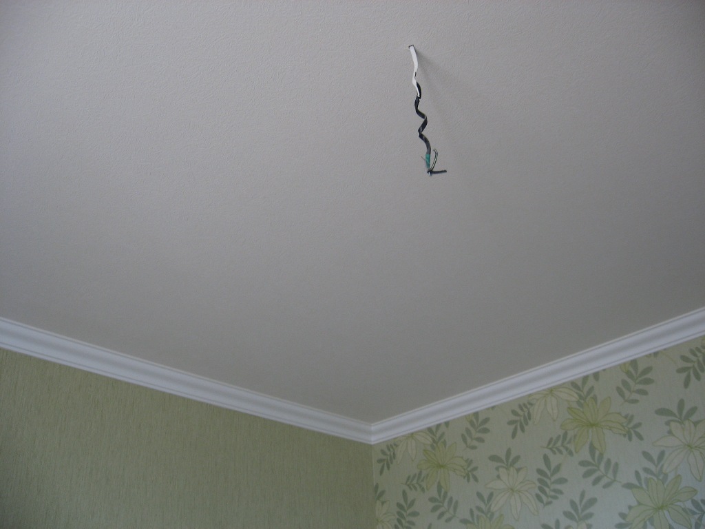

Arkrem написал : который с почти незаметной структурой?
марбург серия лазер
Аватар пользователя
stroika
Регистрация: 16.01.2009
Кишинёв
Сообщений: 5978
15.01.2013 в 17:36:19
витаон написал : ,если просто холст то всё равно по краске появляется тонкая трещина
+++++ вот, появилась чере год по холсту в новом доме:(
Аватар пользователя
витаон
Регистрация: 04.02.2010
Ростов-на-Дону
Сообщений: 12032
15.01.2013 в 17:40:29
stroika написал : вот, появилась чере год по холсту в новом доме
ту судя по всему усадка нехилая была , тут бы и обои не помогли,я о трещинах других говорю типа как лезвием ножа провели
Аватар пользователя
Arkrem
Регистрация: 09.01.2012
Королёв
Сообщений: 859
15.01.2013 в 17:41:38
stroika, кстати, по серпянке трещины намного незаметнее, чем на фото - тоненькая такая трещинка, и всё.:) Швы перед флизелином вообще не армировали? витаон, спасибо, посмотрю у нас такой флизелин.
Аватар пользователя
stroika
Кишинёв
Сообщений: 5978
15.01.2013 в 17:42:21
витаон написал : говорю типа как лезвием ножа провели
и такие встречаются, с волос, но они хоть не бросаются в глаза
Аватар пользователя
витаон
Ростов-на-Дону
Сообщений: 12032
15.01.2013 в 17:43:27
stroika написал : с волос, но они хоть не бросаются в глаза
пока пылью не набьются особенно на стенах видно
Аватар пользователя
stroika
Кишинёв
Сообщений: 5978
15.01.2013 в 17:45:07
Arkrem написал : кстати, по серпянке трещины намного незаметнее, чем на фото - тоненькая такая трещинка, и всё
на этом доме впервые увидил чтоб так через холст треснуло, потолок монолит, холст чуток вздулся но не порвался:)
Аватар пользователя
Arkrem
Королёв
Сообщений: 859
15.01.2013 в 17:49:13
stroika, а, если потолок - монолит, тогда вполне реально, никакая серпянка и холст не спасут. Я думал, на гипсокартоне так.:)
Аватар пользователя
Viktor__s
Регистрация: 28.07.2009
Сообщений: 2174
15.01.2013 в 17:56:05
stroika написал : на этом доме впервые увидил чтоб так через холст треснуло, потолок монолит, холст чуток вздулся но не порвался:)
только мне интересно- это монолит треснул или отделка на нем?

Arkrem написал : если потолок - монолит, тогда вполне реально, никакая серпянка и холст не спасут.
с чего вы сделали такие выводы, рустов нет, трещать вроде нечему?
Viktor__s написал : только мне интересно- это монолит треснул или отделка на нем?
этот монолит был залит какими-то халтурщиками. Стырили цемент видимо. Имелись нитевидные трещины на нем изначально. Хозяин от ГКЛ отказался, объяснив что ему дорог каждый см высоты. Взялся штукатурить эти потолки без всяких гарантий На ГКЛ, все было отлично пока не вкл отопление, появились в нескольких местах, но их не видно если специально не искать:)
Аватар пользователя
28.02.2013 в 15:28:36
Уважаемые мастера, нужен ваш совет! Есть квартира в новом (2 года) монолитно-кирпичном доме. Ремонт сделан прошлым летом. Потолки из ГКЛ. В декабре появились трещины по стыкам - достаточно заметные. Везде сделан потолочный плинтус. В комнате потолочный карниз, а также вместо стены (ее и не было) поставлена межкомнатная раздвижная перегородка (крепится через ГКЛ к потолку). Вот теперь нужно сделать нелегкий для меня выбор: заделать трещины (например по вышеприведенному методу Труженика) или сделать сразу натяжные потолки. Заранее спасибо за Ваши любые советы!!!
