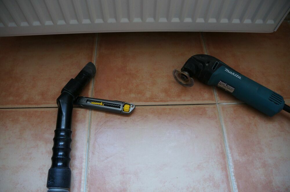

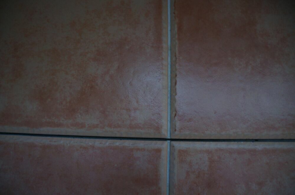

Ж:сегодня сподобился на важное дело :a, вычистил расшивку из плиточных швов , всё ни как руки не доходили , а то за восемь лет пользования совсем не камильфо стала , вроде почистиш пемолюксом , нормально а через не которое время опять страшненькая а тут ещё и мелкий помог , синим маркером швы на кухне раскрасил:eek: , художник хренов маленький:mad: , пришлось всё вычищать, ушло на 35 метров швов 3 насадки хамеровских , у меня конечно не знаменитая кухня мелькавшая ни один раз на форуме и тапок зачётных нету ,но с задачей справился на ура , начал в 13. 00 закончил около 7 вечера , но зато всё вычистил до раствора , под новую расшивку , только теперь не белая будет, а под цвет плитки , без пылесоса конечно же делать нечего , пылища летит во все стороны , машинка тому способствует , о машинке: за период работы корпус редуктора был тёплый , насадка не грелась вовсе , но только если смотреть в торец , абразив стачивался от работы , замазка где проходные места были совсем как камень стала очень плохо срезалась , а под батареей и в углах помягче , с хамеровской машинкой я бы не рискнул так долго работать а с макиткой можно , вот так то

Швы какой толщины и полотна какой толщины были?

полотно и швы совпали по размеру , толщина полотна 2, 5 мм и шов точно такой же ;)

Мне тоже в ванной предстоит такая операция, но на настенной плитке. Вот если взять полотно одинаковое с зазором, то оно, как мне кажется, будет сложно выбирать раствор, клинясь между плитками и быстрей снашиваться. Если взять полотно уже зазора, то должно дольше прослужить. У BOSCH есть для узких и широких пропилов. :confused: Как думаете? Наверняка чувствовали это. Швы ведь не идеально одинаковые.

SerShe написал : Вот если взять полотно одинаковое с зазором, то оно, как мне кажется, будет сложно выбирать раствор, клинясь между плитками и быстрей снашиваться
снашиваться будет - пол дела - лишь бы сколов на плитке не наделало...

SerShe написал : У BOSCH есть для узких и широких пропилов
Сергей, а вот же энкоровский диск сегментный узкий http://www.korvett.ru/shop/UID_1822.html Правда цена не 50 рублей, но шурует плиточную смесь вполне себе, проверял
я в самом начале тоже на нескольких плитках эмаль подколол, но дальше приноровился и всё нормально пошло , там не нужно давить, машинка под собственным весом пойдёт
SerShe написал : быстрей снашиваться.
стачилась только торцевая часть пилки , если смотреть в торец не осталось абразива
SerShe написал : Швы ведь не идеально одинаковые.
всё зависит от самой плитки , где швы чуть уже то начинало подклинивать , там внимательнее проходил без нажима
SerShe написал : Если взять полотно уже зазора, то должно дольше прослужить.
придётся два раза проходить а это ещё дольше по времени

HID написал : снашиваться будет - пол дела - лишь бы сколов на плитке не наделало...
у меня три пилки ушло , чем то другим вообще не реально прошкрябать , лезвие ножа сигментного стачивается на раз , при работе главное приноровится , и сколов не будет , ещё заметил что расшивка прочнее чем плиточный клей, прямо чувствуется когда клей начинает скрести а и без пылесоса там вообще делать не чего
