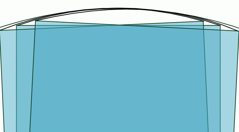

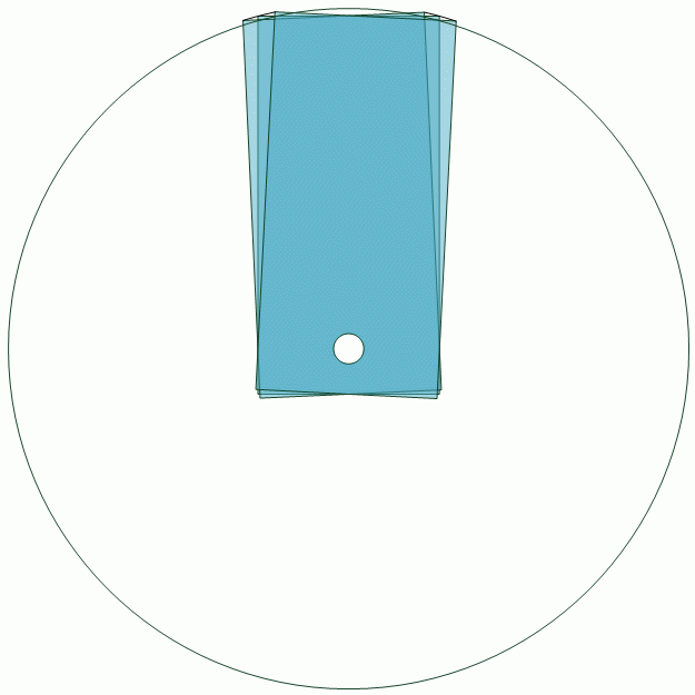

Ладно, хватит о ерунде. Тут как-то _maximus_ посетовал, что из-за прямоугольной формы пилки не допиливают посередине пильного полотна материал (если нет возможности их шурудить взад-вперёд) Действительно, посмотрите на траекторию движения прямоугольной пилки:
изображены среднее и 2 крайних положения полотна. Очевидно, что в середине будет небольшой "провал", который помешает, например, при пилении встык к стене. Окружность одновременно показывает радиус вращения пильного полотна и зону пиления секторной пилкой. Ясно, что при всех достоинствах секторной пилки, она не сможет пропилить прямоугольный паз. Достоинства эти: равномерное пиление по всему сектору.

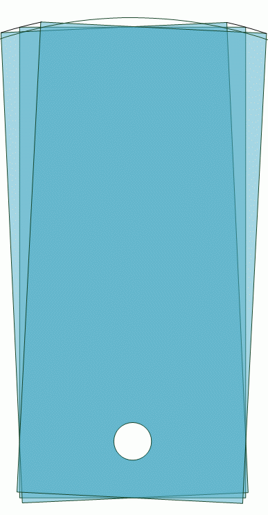

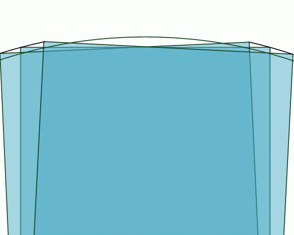

Прямоугольная пилка волей-неволей бьёт краями по материалу (особенно при глухом запиле) центр нагружен меньше. Если сделать пильную кромку выпуклой, можно немного скорректировать линию пропила. Думаю, что оптимальной была бы кривизна меньшая, чем у секторной пилки соответствующего радиуса. Если же посмотреть, как себя ведёт пилка с большей кривизной (такие пилки сейчас начал выпускать Бош):
То тоже неплохо. Результат близок к секторной пилке...

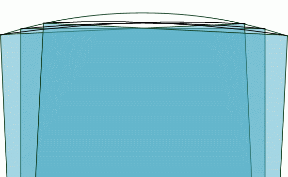

А вот так будет при слабовыпуклой кромке:
Наиболее близко к прямому резу

НУ я так понял, что никто ничего не понял :) Или все ушли на фронт? Я предлагаю делать пилки со слабовыпуклой кромкой, чтобы их рез был ближе к прямому и "натуральнее"

29.04.2013 в 21:10:11
helmutivan написал : И где конкретно(вид работы) это важно?
Это важно при создании глухих пазов, когда длина реза может быть чуть больше или даже равна ширине пилки. Ясно, что при сквозных резах можно и дисковой пилой диском пройтись. О5же, я думаю, что в идеале, пилки должны быть разные. Прямоугольные не выглядят оптимальными вообще. Либо слабовыпуклые, либо секторные... Прямоугольные, наверное, делать проще/дешевле...
Причём, если проанализировать пресловутую поломку ТС-пилки в моих крюках на ДОД, то станет понятно, что прямая пилка склонна " самоцентрироваться" на перепиливаемом саморезе, что затрудняет её шевеление руками влево-вправо.
Я заметил, что действительно, она цеплялась за саморез. То ли зубцами, то ли за уже выбоины, которых я не заметил... Несколько выпуклая форма поможет возить пилкой свободнее
