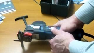

Sam-Samych подскажите пожалуста это полотно которое вы использовали для насадки обрезать не болгаркой аэтим же мультирезаком с носадкой по металлу
Аватар пользователя
31.07.2014 в 22:28:33
Balamyt написал : аэтим же мультирезаком с носадкой по металлу
Ни в коем случае. Ничего не получится... Только УШМ. Потихоньку с охлаждением. Я Вам на почту ссылку отправлял. Там был пост этой темы с чего и как все начиналось. Вы читали? Тут самое главное-выбор подходящей ножовки с нужной величиной зуба. Потом-подбор правильной длины полотна. Если сделать слишком короткое-резать не будет вообще. Со слишком длинным полотном можно быстро ушатать инструмент-проверено:).

все я у видел, я можно сказать начинающий не могу просто понять некоторые ваши сокращения, если вам не трудно есть чертеж этой насадки, почему я так заинтересовался этот резак мне походит как некогда потому что большими инструментами я не могу пользоваться. На выходные пойду на наш рынок Барабашово буду выбирать полотно.

Balamyt написал : если вам не трудно есть чертеж этой насадки
:eek: Какой чертеж? Отламываем-срезаем старое полотно от хвостовика,отрезаем полоску от ножовки,и...привариваем полуавтоматом...В качестве чертежа,и образца при выборе ножовки,используйте старые полотна. Посмотрите фото в интернете. Найдете фотки полотен от Файн и от Бош. Найдете ножовку с похожим зубом,и при помощи УШМ и наждака придайте заготовке похожую форму. Вот и все. У Вас в Харькове в продаже наверняка что-нибудь есть из расходки для мультиков. Вот и будет живой образец

Sam-Samych, Задумка у меня такая, взять полотно вырезать кусок и в этом же сделать отверстия под насадку и всего:yu или у меня нечего неполучиться:confused:

Balamyt написал : Sam-Samych, Задумка у меня такая, взять полотно вырезать кусок и в этом же сделать отверстия под насадку и всего:yu или у меня нечего неполучиться:confused:
Дык, а чем отверстие то в полотне делать? Приварить попроще будет.

Balamyt написал : или у меня нечего неполучиться
Так перейдите по ссылке,посмотрите,и все получится! Кстати,совсем не обязательно мучится с кондуктором и 12-ю мелкими отверстиями под OIS. Достаточно просверлить одно отверстие под крепежный болт мультика,и купить вот такой Бошевский переходник. Полотно держится хорошо-проверено

Вовочка написал : Дык, а чем отверстие то в полотне делать?
Блин,ну сверлить ес-но! Ребята! Перейдите по ссылке!!! Ну сколько повторять-то:clapping
Вовочка написал : Приварить попроще будет.
При наличии полуавтомата и запаса убитых полотен-конечно проще!

Все я понял я хотел просверлить оверстие но не получится, надо только паять.
