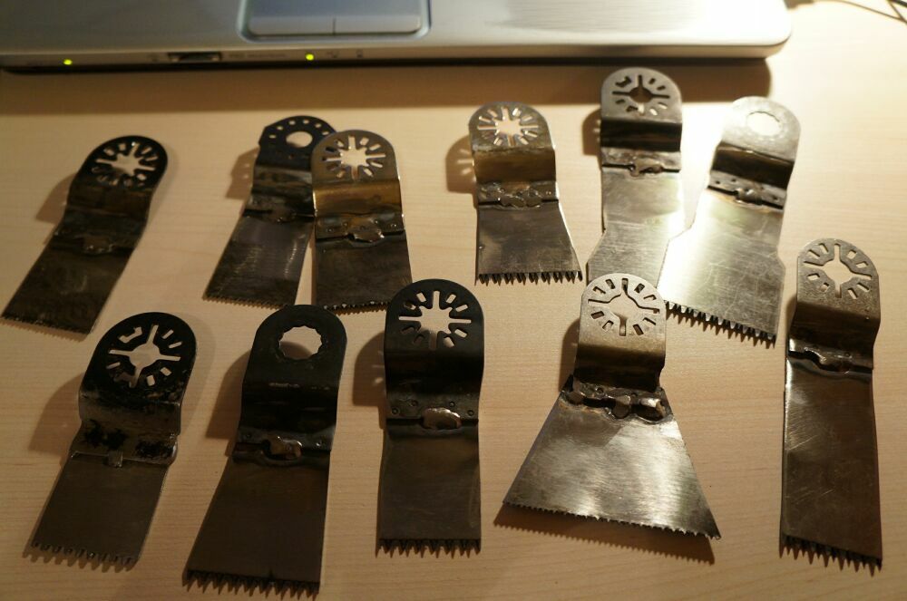

как ни мучалась а родила :swoon не прошло и месяца как дядя Саша[Барута ] отдал мне ножовку на растерзание маненько подумав и добавив свою в общий котёл имеем теперь разных видов пилки так как ещё нужно их дорабатывать ,то как говорится заготовки вышли теперь нам с ним под разные задачи предстоит подточить пилки кому какие нравятся:)

slonokaban, смотрю тут и от 0,25 хвостовики.
Какова ориентировочная себестоимость такой пилки.

kalinkin, Стенлеевская ножовка стоит что-то 530 рублей...Сколько из нее полотен можно нарезать - прикиньте сами... Кстати, у меня есть пара самодельных переходников с посадки S 13 (старая от 0,25-го) на OIS, по чертежам ув. Малевич-а изготовлены. Используются до сих пор.

Барута написал : Стенлеевская ножовка стоит что-то 530 рублей.
баховская примерно столько же я не помню она у меня давно изготовление ; только время работа мозгов ; бесценна ;)
kalinkin написал : смотрю тут и от 0,25 хвостовики.
да были использованы все ресурсы:) это не всё полотно задействовано было осталось ещё на 5-ь пилок но к ним нет концевиков а как делает Caм-Cамыч я не хочу делать это его технологии и мы ещё в том году поделили сферы нашего влияния :)
